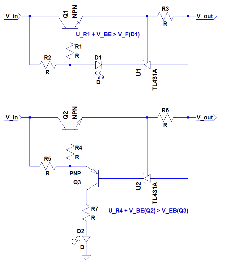

wie könnte man am einfachsten bei der angehängten Schaltung erkennen, ob
die Stromregelung aktiv ist?
Also, wenn die Strombegrenzung auf 100mA gestellt ist und ich mit einer
Last dran bin, die 150mA benötigen würde, dann ist es doch so, das die
Stromregelung aktiv ist?!
Wenn dem so ist, dann würde ich gerne diesen in der Form erkennen, das
ich ein Signal erzeuge, den ich mit dem Mikrocontroller abfragen kann.
Denken tue ich da an einen Komperator (evtl. in Form eines Komperators
mit Hysterese), da ich denke, das die Spannung wegen der Strombegrenzung
abfallen würde. Nur fehlt mir im Grunde eine Referenz.
Ich kenne mich mit Strombegrenzern nciht so gut aus, und bräuchte bitte
eine Ansatz/Denkanstoss.
Danke und Grüße,
Bülent

Nachdem der TL431 eine Vref von 2,5 V hat kannst du versuchen zwischen
seiner Kathode und der Basis mit einem Optokoppler (bzw für den ersten
Versuch mit ner LED) den Strom zu erkennen den er aus der Basis vom
Transi rausnimmt. Mit einer roten (bzw IR im Ok) LED hat man ~1,5V Drop,
bleiben 1V für die Abregelung der Basis.
€dit: Solltest du aber unbedingt erstmal testen, kann sein dass die
nicht-lineare Kennlinie von der LED dem TL431 gernicht schmeckt.

Wenn die Spannung am unbezeichneten Widerstand steigt (normal wird die
unter 0.2V liegen).
Das Messen der Spannung wird allerdings aufwändig, da er ja eine frei
fliegende Spannung hat.
Ein Instrumentenverstärker mit entsprechendem Eingangsspannungsbereich
wäre wohl nötig. Der kann dann auch gleich so verstärken, daß sein
Ausgangssignal direkt in den uC gehen kann.
Dacht ich auch erst, wird aber so nicht funktionieren.
Der TL431 stellt seine Vref zwsichen Ref-Pin und Anode ein.
Mit der Kathode kann er bis auch Vref runter, muss er hier aber gar
nicht.
Er wird die ungefähre BE-Spannung des Transistors zwischen K und Ref
halten, also ca. 0,7 V und soviel Basisstrom absaugen, dass der
Transistor eben nur den gewünschten Strom durchlässt.
Diese Spannung wird auch für die IR-LED eines Optokopplers nicht
ausreichen.
Was gehen würde:
* zusätzlichen Widerstand in die Basisleitung des Transistors legen, um
so mehr Marge für die Spannung K-Ref zu erhalten.
* und/oder den Kathodenstrom durch die BE-Strecke eines pnp-Transistors
leiten, und den Kollektorstrom zum Betreiben der LED verwenden. Der
Basis-Widerstand des Leistungstransistor muss entsprechend angepasst
werden.
Die krumme Kennlinie der LED sollte nicht das Problem sein für den 431.
Die BE-Strecke ist auch nichtlinear, die Gegenkopplung erfolgt über R_CL
und bügelt alles wieder glatt.

Bülent C. schrieb:
> Das Gerät wo ich diese Strombegrenzung anwenden werde wird per Akku
> betrieben
Denk dran, dass die Lösung mit TL431 im Worst-Case dann 250 mW allein im
Shunt verbrät und du verlierst dann 2,5 V darüber.
Für solch einen Fall würde sich tatsächlich ein Low-Side-Shunt mit 100
mV Drop oder noch weniger eignen.
