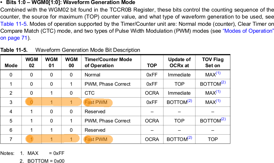

Ich habe eine Verständnisfrage zu den Datenblättern von Atmel:
Dort steht in jedem Abschnitt, der sich mit Registern befasst, irgendwo
etwas der Art "WGM0[2:0]".
Was bedeuten die eckigen Klammern und deren Inhalt? Bedeutet es dass
sich folgendes auf die Registereinträge WGM02 bis WGM00 beziehen oder
wie ist das zu deuten?
Wenn wir schon mal bei dem Thema sind, für das Beispiel von eben steht
im Datenblatt des ATtiny45 folgender Satz:
"The fast Pulse Width Modulation or fast PWM mode (WGM0[2:0] = 3 or 7)
provides a high frequency PWM wave-
form generation option."
Es wäre toll, wenn mir jemand den gesamten Inhalt der Klammern erläutern
könnte (WGM0[2:0] = 3 or 7)
Leider konnte ich dazu in den Datenblättern nichts finden. Auch die
Suche im Forum und auf Google war erfolglos. Vielleicht stehe ich aber
auch einfach auf dem Schlauch?!
Danke im Vorraus an Alle helfenden.
LG,
ericmitc

Bit 0, 1 und 2 gehören zur Gruppe WGM0. Damit kann man dann irgendetwas
einstellen.

Das bedeutet dass sich einzelne Bits zu einem längeren Wert
zusammensetzen.
So wie 8 Bits zu einem Byte, oder 16 Bit zu einem Word.
Die drei Bits WGM00, WGM01, WGM02, ergeben zusammen ein 3-Bit Wort
welche dann Werte von 0-7 annehmen kann. Diese Werte stehen dann in der
Tabelle mit einer Funktion dahinter.

Hallo Eric,
Du bist auf dem richtigen Weg.
Es gibt im Datenblatt eine Tabelle Table 11-5. "Waveform Generation Mode
Bit Description" mit den Bitnummern und Werten:
Es gilt, wie schon vermutet:
WGM02, WGM01, WGM00 = 011 oder 111
