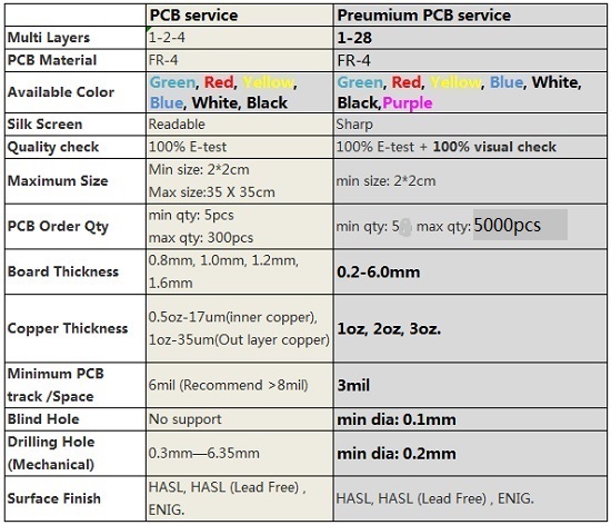

Hallo zusammen. Ich habe bereits bei elecrow Platinen bestellt.
Allerdings nur die normalen 2&4Lagigen. Um diese PCBs soll es hier nicht
gehen.
Ich wollte mal fragen, ob hier jemand schon mit deren Premiumservice
bestellt hat:
http://www.elecrow.com/premium-pcb-service-p-1061.html & siehe Bild.
Speziell die Qualität und der Preis. Es gibt leider (wieso auch immer)
kein onlinerechner. Man schickt seine Gerberdateien zusammen mit einer
Exceldatei mit den Anforderungen dahin. Ich wollte den Preis einfach mal
anfragen und hab die Exceldatei ausgefüllt (Europlatine, 4 und 6 lagig,
1oz, ENIG) aber die Antwort war nur "bitte senden Sie uns ihre
Gerberdateien".
Doch wenn sie (wider Erwarten) zu teuer sind, habe ich mich ja umsonst
an deren Designrules gehalten. Wenn ich dann zu nem anderen Hersteller
will, hab ich entweder Platz verschwendet, weil die kleinere Strukturen
zulassen, oder aber ich muss neu Layouten, da die nicht so kleine
Strukturen können. Ganz abgesehen von den ggf relevanten PCB
Eigenschaften, die sich unter Umständen ändern.
Kurz gesagt: Bevor ich das Board erstelle, hätte ich gerne einen
Hersteller, wo ich weiß, wieviel das kosten wird. Oder ist das bei
anspruchsvolleren Platinen (>=6 Layer, <=4mil width/clearance)
untypisch? Doch wieso? Es kann denen doch egal sein, ob ich die 3mil
ausnutze oder nicht. Ebenso ob ich nur 5 DIP oder 20 beidseitig
bestückte BGAs nehme..
Also, hat da schon jemand bestellt und kann mir den Preis nennen? Dann
hätte man mal so ne Größenordnung.
MFG Michael
So einfach ist es oft nicht: die können zwar 3mil, aber wenn du das
wirklich ausnutzt, sinkt die Ausbeute oder deren
Verarbeitungsgeschwindigkeit. Genauso Blind Vias, das können die zwar,
erfordert aber extra Prozessschritte. usw.
Die haben da keinen Standard-Poolprozess den alle Premium-Boards gleich
durchlaufen und der all die genannten Features hat, sondern es wird eben
ein individueller Prozess für Deine Boards gefahren.
Daher hängt der Preis stark davon ab was Du auf Deinen Boards für
Features verwendest.
Und mach Dich bei kleineren Stückzahlen auf einen deutlichen
Preisunterschied zum Standard-Poolprozess gefasst. Mit größeren
Stückzahlen sinkt dieser Preisunterschied.
Das ist ja klar. Bei PCB-POOL kostet eine 100x160mm 6lagige Platine
knapp 300€. Da denke ich, dass elecrow da auch hibkommt. Bei denen lann
man aber leider nur min 5 bestellen,die dann insgesamt ggf mehr kosten.
Wenn ich nur eine brauche, würde ich dann zu PCB-POOL gehen. Es sei denn
es ist wie bei den Standard 2Layer oder 4Layer Platinen, wo 10 bei
elecrow immernoch weit günstiger sind, als 1 bei PCB-POOL.. Nur um das
zu wissen, hätte ich gerne n Preis, pcbpool bekommt es ja auch hin. Ich
will aber nicht auf gut Glück mit 3mil loslegen um zu merken, dass
pcbpool günstiger ist. Denn dann muss ich alles mit 5mil neu machen...
Das ist mein Dilemma ;)

Es kommt schon darauf an ob Du die 3 mil fährst um einen BGA lokal zu
entflechten und alles andere mit vernünftigen Toleranzen laufen lässt
oder ob Du auf einem riesen Brett überall ans Limit gehst.
Letztliche geht der Weg normal anders herum: Du weisst wieviel Platz Du
hast und nutzt den so sinnvoll wie möglich aus. Der
Leiterplattenhersteller dankt es Dir mit wenig Ausschuss und gutem
Preis. Näher ans Limit wird, auch wenn Du weniger Fläche brauchst,
automatisch teurer.
Du solltest die Anforderungen also so tief halten wie möglich, das legt
Dich beim Hersteller nicht auf einen einzigen fest und spart
gleichzeitig Geld
viel Erfolg
> Achso. Das wusste ich nicht. Wodurch ist das begründet? Wird da
> Stellenweise andere Ätz-Flüssigkeiten verwendet oder so?
Nein, das läuft alles in einem Prozess ab. Der Kostenunterschied ist nur
dadurch begründet, dass sich am Rand der Prozessparameter die
Fehleranfälligkeit erhöht. So eine Platine hat leider die blöde
Eigenschaft, dass sie kaputt ist, sobald ein einziger Fehler vorhanden
ist. Bei der Herstellung wird das dadurch kompensiert, dass einfach mehr
gefertigt werden und eine der gefertigten Platinen schon in Ordnung sein
wird. Je mehr Stellen es nun gibt, bei denen geringste Prozessprobleme
zu Fehlern führen, umso mehr Platinen müssen "auf Verdacht" gefertigt
werden. Das zahlst du natürlich.
