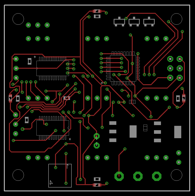

Hallo zusammen, das hier ist meine erste Platine die ich erstellt habe. Was sagt ihr dazu, was koennte man verbessern? Ich hoffe man erkennt genug (: Viele Gruesse Mika
Füge bitte noch den Schaltplan an. So kann man dein Layout besser
verstehen und die gezielte Tipps geben.
#4152577

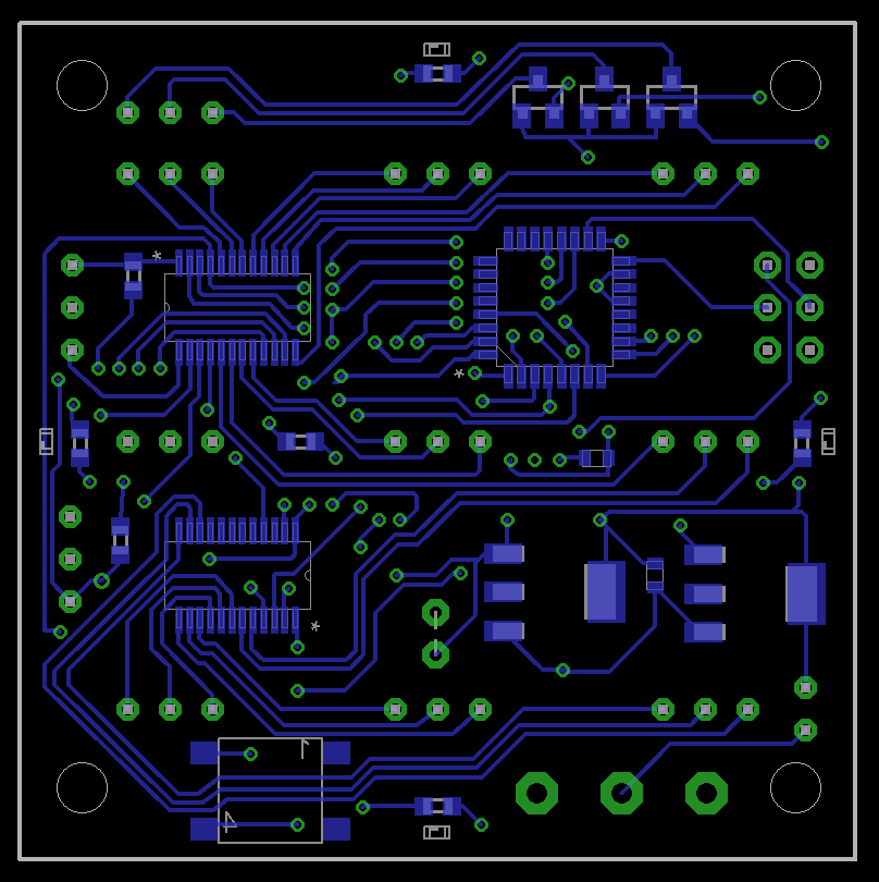

Mikael schrieb: > Ich hoffe man erkennt genug (: Leider nein. Poste bitte Bilder die jeweils nur eine Seite zeigen. Ein Schaltplan ebenso
#4152579
Sieht sehr gut aus für eine erste Platine, nicht schlecht!
#4152589

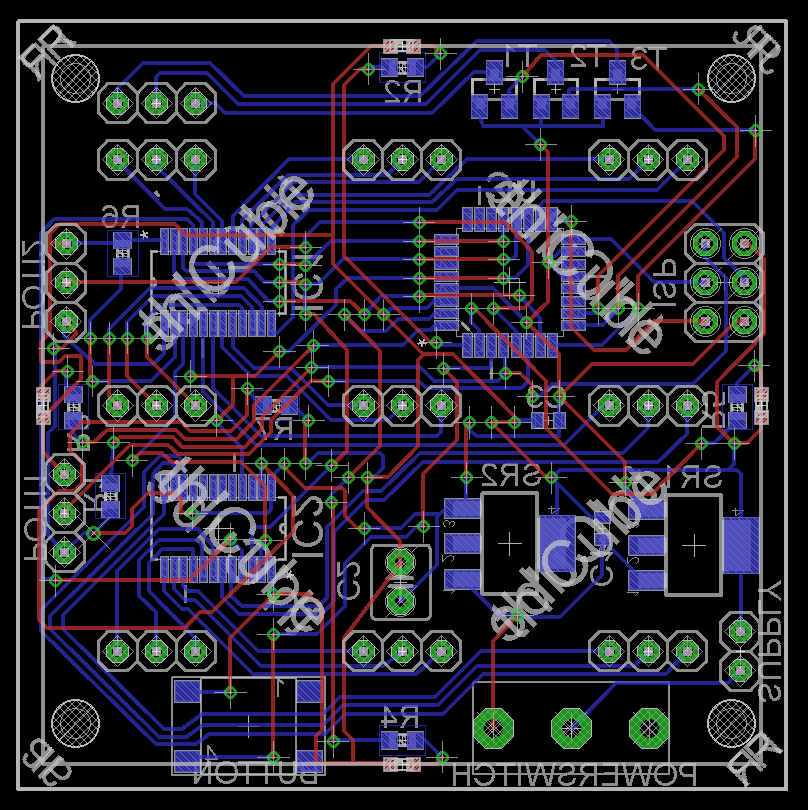

Hier die Layers, den Schaltplan wollt ihr nich sehen ;D ... Der ist sehr unschoen damit ich besser kontrollieren kann ...
#4152593
Hallo, Die Verbindung von R7 links ist eine Abenteuerreise - dreh R7 um 180 Grad, dann ist die Verbindung etwa um den Faktor 20 kürzer. Die 3 roten Leiterbahnen rechts oben müssen auch keineswegs bis zum rechten Rand ausschweifen. Eine massiv ausgelegte Stromversorgung, mindestens GND und VCC, existiert überhaupt nicht, Stützkondensatoren sind, wenn überhaupt vorhanden, nicht da wo sie sein sollten. Ist zwar traurig, aber eine ordentliche Stromversorgung dürfte auf ein umfassendes Redesign hinauslaufen. Georg
#4152599
Mikael schrieb: > den Schaltplan wollt ihr nich sehen Wie soll ich dir dann sagen, dass R4 schlecht gelayoutet wurde? Hast du das selbst gelayoutet oder wurde alles mit autorouter erledigt? Eigentlich ist ja schon die Platzierung schlecht...
#4152669
Mikael schrieb: > was koennte man verbessern Vielleicht mal darüber nachdenken, was Stützkondensatoren sind und warum man nicht nur 1 davon in einer Schaltung braucht, die 1A hart umschaltet. http://www.dse-faq.elektronik-kompendium.de/dse-faq.htm#F.14.1 Insgesamt würde ich die Masseführung als ZWEIFELHAFT ansehen. Antwort schreiben |
