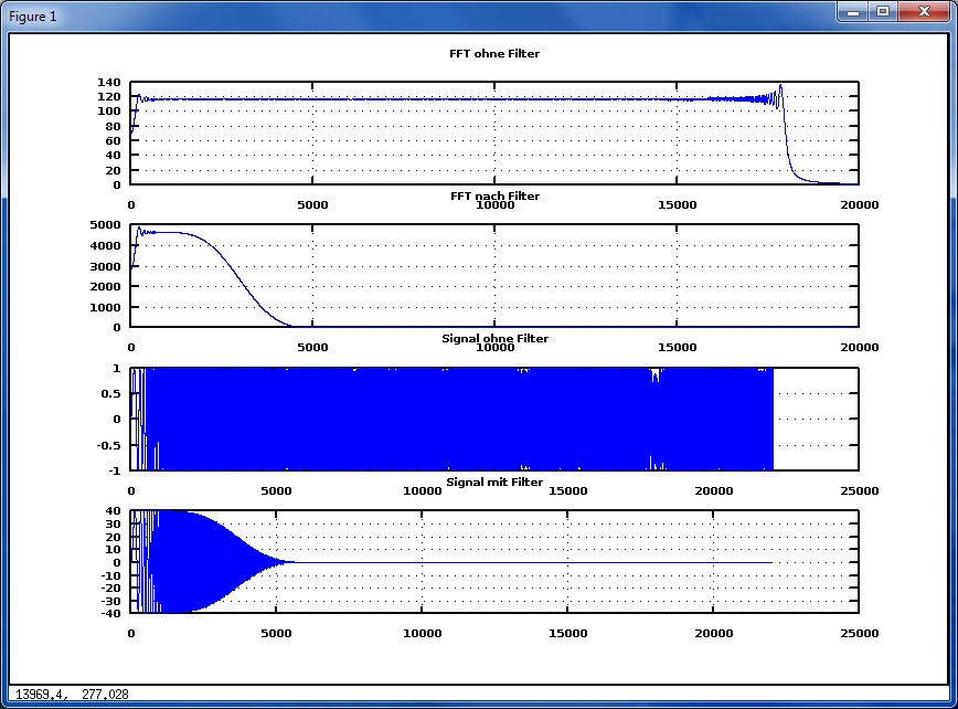

Ich möchte in Octave einen FIR berechnen aber nicht mit den Funktionen
die Octave zur Verfügung stellt sondern eben "mit der Hand am Arm".
Ich habe eine Sweep-WAV generiert die ich in Octave einlesen kann. Die
Frequenz läuft von 50Hz bis 18kHz mit 22050 Samples bei einer Samplerate
von 44100Hz. Mein LP-Filter soll z.B. bei 2.5KHz dicht machen. Wie
erwartet zeigt die FFT-Analyse (siehe Bild) wie der Sweep im
Frequenz-Bereich aussieht. Lass ich aber den Filter mit 20 Tabs drüber
laufen ergibt sich nur in der Amplitude eine Änderung. Auch mit 100 Tabs
oder ungeraden oder geraden Anzahl von Tabs sieht das immer gleich aus.
OK, der Code in Octave ist nicht effizient, aber wie gesagt, es sollte
ja erst mal nur zum testen sein. Die Koeffizienten wurden über Tone FIR
Designer errechnet und der Code habe ich von
http://www.fh-schmalkalden.de/schmalkaldenmedia/Realisierung_Digitaler_Filter_in_C-p-419.pdf
An was kann es liegen das man ab 2.5kHz keinen Abfall der Frequenz sieht
Gruß Uli

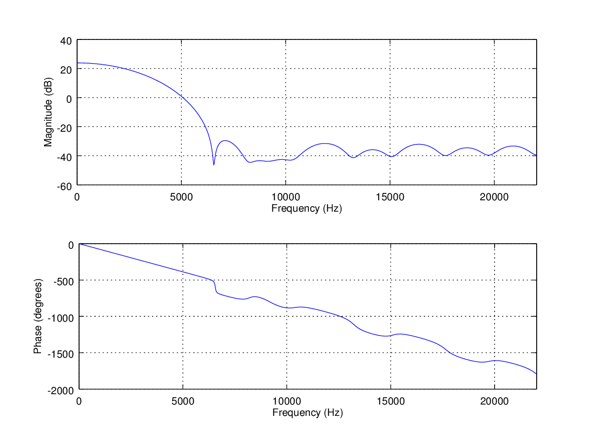

Servus Uli,
Ich hab Dir mit Octave (freqz Funktion) den Frequenzgang Deines Filters
gerechnet.
Willst Du wirklich so ein Filter?
BTW:
Du gibst den State (Gedächtnis) Deines Filters nicht zurück, MATLAB und
ich nehme an auch OCTAVE übergeben Werte durch kopieren, nicht durch
Referenz. Im (hab ich mir jetzt nicht angeschaut) Beispiel wo Du den
C-Code nachgetippt hast wird sicher ein Pointer auf deinen in_buffer
übergeben.
Das gibts in MATLAB/Octave nicht!
Du musst als zweite Variable den State zurückgeben!
function [y, in_buffer] = G(ys,nc,b,in_buffer)
lg
Markus
PS:
Effizientes umkopieren (was Du in einer Schleife erledigst)
b(2:end) = b(1:end-1];
Inprodukt zweier Vektoren (Berechnung Deines Ausgangswertes y, Ersatz
für die zweite Schleife in Deiner Funktion)
y = b(:)' * in_buffer(:);
Erzeugen eines Null-Initialisierten Buffers:
in_buffer = zeros(numel(b),1);

OP #4153877
Detlef _a schrieb:
> Hallo Uli,
> das rechtsshiften der Werte kommt nicht zurück. Machs' so wie Markus das
> beschrieben hat, Deine Variante funktioniert nicht.
> Cheers
> Detlef
Ups....da hab ich etwas nicht in Octave nicht gewußt....Shit happens...
denn als ich das von Markus einbaute...sieht das ganze jetzt so
aus...siehe Bild...und genau das wollte ich !
Dank euch beiden :-)
Grüßle Uli
