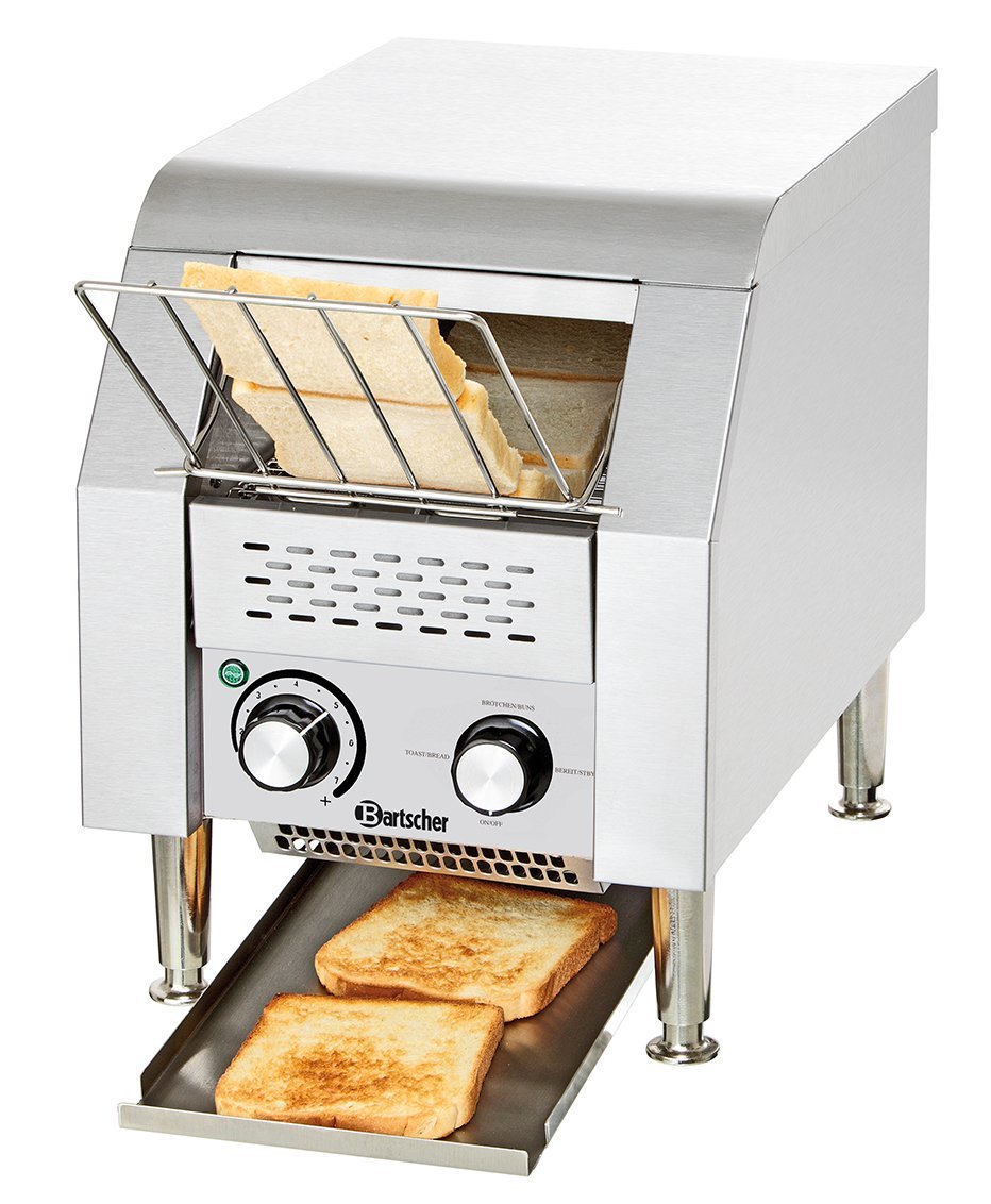

Schon mal was von einem Durchlauftoaster gehört? Nee? Ich bis vor kurzem
auch nicht. Schaut Euch das mal an:
http://www.amazon.de/Bartscher-DURCHLAUFTOASTER-MINI-100-211/dp/B0035TWM2C
Die Dinger werden reichlich heiss. Man kann die Geschwindigkeit des
Transportbandes und die Temperatur regeln. Sicherlich bekommt man so
nicht die perfekte Reflow-Kurve hin, aber ein Versuch wäre es vielleicht
wert? Das wäre echte Serienfertigung ;-)
Hat's schon mal jemand probiert?
Oder spricht irgendetwas offensichtlich dagegen, bevor ich da
investiere?
Schlimmer als ein T-962A kann er ja eigentlich nicht sein ;-)
 - Matthias
> investiere?
ja:
Und:
Die Bauteile werden sich bedanken, wenn die noch heisse Platine hinten
runterkracht.
Den Feeder musst du dann auch ändern, sonst fliegen dir die schwereren
Bauteile schon vor dem Rösten vom Zwieback.
Den Ofen könntest du auch nur an Orten mit absolut stiller Luft
betreiben, da er offen ist. Temperaturkontrolle kannst du sonst total
vergessen.
Ausserdem:
In den Hobby-Öfen wird die Temperatur über einen auf dem PCB liegenden
Referenzfühler geregelt.
Industrie-Öfen mit Conveyor regeln die Kurve über verschiedene
Temperaturzonen, durch die das PCB fährt. Daher sind die auch so lang...
Ich meine, du kannst dir ja 5 davon hintereinander schweissen,
vielleicht hilft das ja was.
OP (Firma: privat) #4152831
> runterkracht.
Ja, da müsste eine sanfte Rutsche hin.
Auf den würde ich ganz verzichten und die Platinen direkt auf das Band
legen.
LOL. Ja, das ist ne tolle Idee ;-)

Gast #4153667
Hans Wilhelm schrieb:
> Grundsätzlich (mit ein paar mechanischen änderungen) sollts gehen...
Ein Toaster, der die Platinen, wenn sie am heissesten sind, auf den Kopf
dreht, ist extrem ungeeignet. Da kann man höchstens eine Auffangschale
für die Bauteile einbauen und ihn zum Entlöten benutzen.

OP (Firma: privat) #4159685
Um das ganze noch zum Abschluss zu bringen: nein, ich habe keinen
Durchlauftoaster gekauft. Dafür habe ich zwei der üblichen Mini-Backöfen
für zusammen 100 Euro bestellt und die Heizstäbe aus dem billigeren in
den Oberhitzebereich des Umluftofens verpflanzt.
Das Resultat ist mit mehr als 2 Grad Hitze pro Sekunde besser als nötig.
Der Umbau hat weniger als einen Nachmittag gedauert. Ich sollte also
alle Profile Pproblemlos einhalten können. Hier gibt's ne kurze
Erläuterung mit Bilder:
http://matthiasm.com/reflow.html
Danke an alle für die Überzeugungsarbeit ;-)
