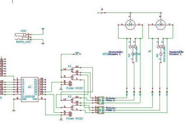

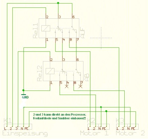

Ich versuche mal eine Rolladen Steuerung auf zu bauen. Würde das so
funktionieren?
Freilaufdiode ist ja im uln2003 drin.
Galvanische Trennung ist das notwendig und wenn ja wie kann man das
machen? nur mit zwei getrennten Stromversorgungen?
Als Bord verwende ich ein Arduino Nano um es evtl. in ein
Hutschienengehäuse zu bekommen.
MfG Fritz
Gast #4152889
Fritz Bie schrieb:
> Würde diese Schaltung so funktionieren?
Nein, natürlich nicht, Motoren können nicht nur an plus (Phase)
angeschlossen werden, sie brauchen auch minus (Neutral).
Und 2 Relais können nur 4 Zustände, einer rauf, einer runter, zweiter
rauf, zweiter runter, anhalten können sie bei dir mittendrin nicht.
Snubber zwischen hoch und runter Spule mit 1000V Kondensatoren lassen
Relaiskontakte länger leben.
#4153023
Rollator schrieb:
> Ich verstehe da deinen Motorstromkreis noch nicht so richtig.
ich auch nicht, habe das aber nur mit Eltakos am laufen aber ähnlich.
der N-Leiter vom Motor liegt dauerhaft an N.
Geschaltet wird UM mit einem Wechsler Relais und ein/aus mit einem
Relais welches P zum Wechsler durchschaltet oder nicht.
Ein Tipp, die Motore mögen nicht den schnellen Wechsel von hoch und
runter im Wechsler ohne P kurzzeitig abzuschalten, mit dem Arduino eine
Kleinigkeit zu proggen, meinen Eltakos fehlt diese Logik. Ich kam erst
Jahre später drauf wobei ich dann bemerkte das alle manuellen Schalter
zwischen hoch und runter über off gehen.
OP #4153142
Die Motoren haben anscheinend dauer Null. iIn dieser Stellung ist die
Phase auf den Mitleren Kontakt durchgeschaltet und liegt somit an den
Handschaltern an um die Rolladen manuell zu bedienen.schaltet eines der
beiden Relais um fahren die beiden Rolladen hoch bzw. runter (aber immer
zusammen!)
Die Relais machen eigentlich genau das gleiche wie der Manuelle
Schalter.
Das heist sie sind praktisch paralel zu den Handschaltern angebracht.
#4153215
Grundlgegendes für Jalousien:
- Der N-Leiter wird direkt angeschlossen und NIE geschaltet.
- Es gilt zu verhindern dass der Draht "auf" und "ab" gleichzeitig Strom
  bekommen (Überhitzt den Motor und zerstört die Spulen)
- Es dürfen an einem Jalousieschalter immer nur ein Antrieb
angeschlossen
  werden.
Wenn man also zwei Jalousien gleichzeitig mit einem Schalter schalten
möchte benötgt man ein Trennrelais.
Will man zwei Schaltstellen haben, gibt es zwei Möglichkeiten:
1. Jalousietaster verwenden (Da muß man halt sollange auf den Taster
drücken, bis die Jalousie runter oder hochgefahren ist.
2. Jalousie Motor Schaltereinsatz: Die findet man bei den Schalter
Hersteller unter  Jalousiemanagment. Der Einsatz hat einmal einen
Motoranschluss, und ein Nebenstelleneingang für Zentralsteuerung, dieser
Nebenstelleingang kann für den Zweiten Schalter benutzt werden.
#4153446

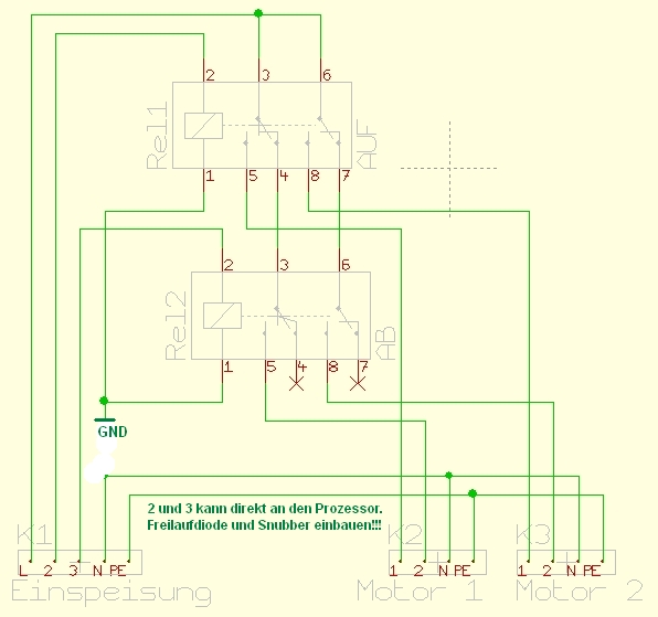

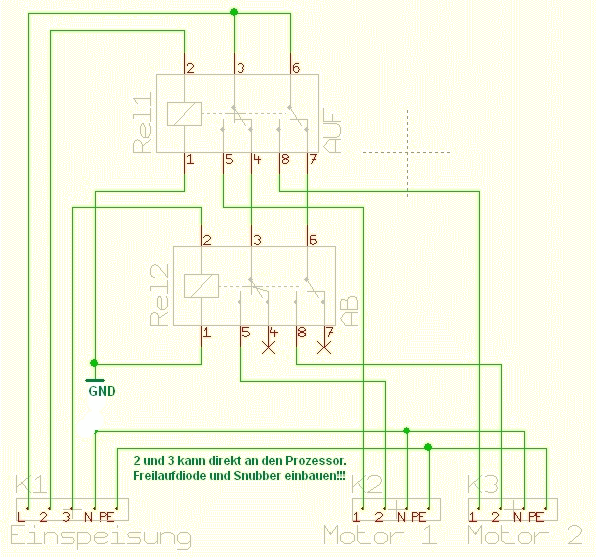

Diese Schaltung habe ich mal im Googlerausch gefunden. Sie kann Dir
vielleicht helfen.
Relays gibts bei ebay als Module, fertig mit Optokoppler für 5VDC. Wenn
Du den Vorwiderstand anpasst sind die auch für 3V3 zuverlässig und
können direkt an den Prozessor.
Die Handbedienung sollte vielleicht auch lieber durch den Prozessor
gehen. Da sparst Du wieder einigen Aufwand.
Den ULN brauchst Du hier nur, wenn Du gezwungen bist noch eine
Zwischenspannung (z.B. 24VDC) einzusetzen. Wird alles immer aufwendiger.
Wichtig: Snubber einbauen.
Gruß Thomas
OP #4154148
Hallo, danke für die hilfe!
Ich hab mal noch ein Bild dabei in dem die geplante Schaltung nochmal
anschaulich ist.
Ich möchte der einfach heit halber die vorhandenn Schalter weiter
nutzen, was nach meiner Schaltung auch problemlos geht. Die Handschalter
funktionieren nur wenn keines der Relais geschaltet hat (da ich hier
keine Bistabilen Relais verwende).
Die fertigen Module hab ich auch hier aber ich glaube da bekomme ich
ärger wenn ich versuche mir das von einem Elektromeister abnehmen zu
lassen.die Von mir bisher vorgesehenen Relais Finder 40.52.8.012.0000
haben auch VDE und einen haufen anderer Normen. Außerdem habe ich die
Möglichkeit sie über einen Sockel auf der Hutschiene zu montieren.
In meiner Schaltung ist das eine Relai für hoch und das andere für
runter zuständig und bei einem Schaltforgang sind die Handschalter auser
Betrieb. sodas auch keine mutwilligewn fehlfunktionen möglich sind.
Es ist mir schon klar das man die beiden Rolladen hier nur zusammen und
gleichzeitig schalten kann was aber kein Problem ist da sie sich beide
im Vorbau befinden.
Den uln2003 möchte ich verwenden weil ich damit die Relais schalten kann
ohne zusätzliche Bauteile Wie Freilaufdiode oder vorwiederstände.
Außerdem ermöglicht das eine recht einfache erweiterung auf noch mehr
relais.
MfG Fritz
