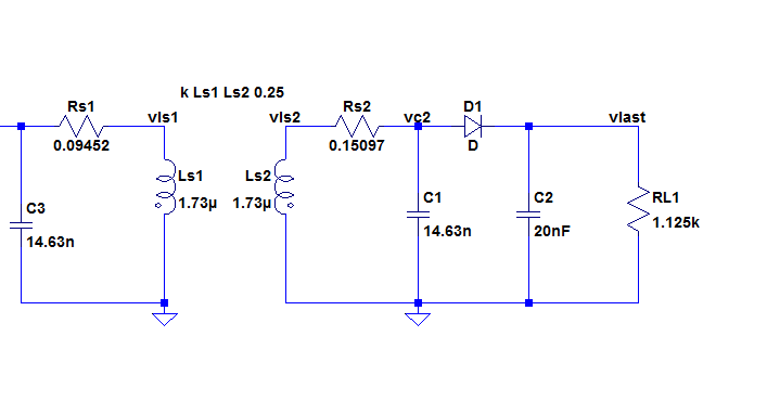

Hallo liebe Analogtechniker,
ich bin auf der rechnerischen Suche nach einem equivalentem Widerstand
für folgenden Schaltungsteil im Anhang.
Vielleicht habt ihr eine Lösung.
Gruß Hans
von Helmut S. (helmuts)
Der klassische Begriff Widerstand macht bei einer nichtlinearen
Schaltung (Diode) wenig Sinn.
Möchtest du die Eingangsleistung berechen?
von Hans (Gast)
Jupp, möchte die Schaltung mit einem Class-E Verstärker betreiben.
von Hans (Gast)
Betrieben wird das ganze übrigens mit 1MHz
von otto (Gast)
Mit LTspice kannst du dir die Leistung anzeigen lassen.....
von Hans (Gast)
Das geht wie?
von J. T. (chaoskind)
Strg gedrückt halten beim klicken.
von Hans (Gast)
Hatte eine Quelle angeschlossen und die Leistung aus der quelle gemessen
aber es wenn ich meinen Class E Verstärker auf die gemessene Leistung
anpasse funktioniert das nicht so einfach. Zumindest mit der Average
Leistung.
von W.A. (Gast)
Du meinst "Alt"?
von otto (Gast)
Nach einem Klick auf die Formel der Leistung im Plot kannst du dir auch
P av anzeigen lassen
