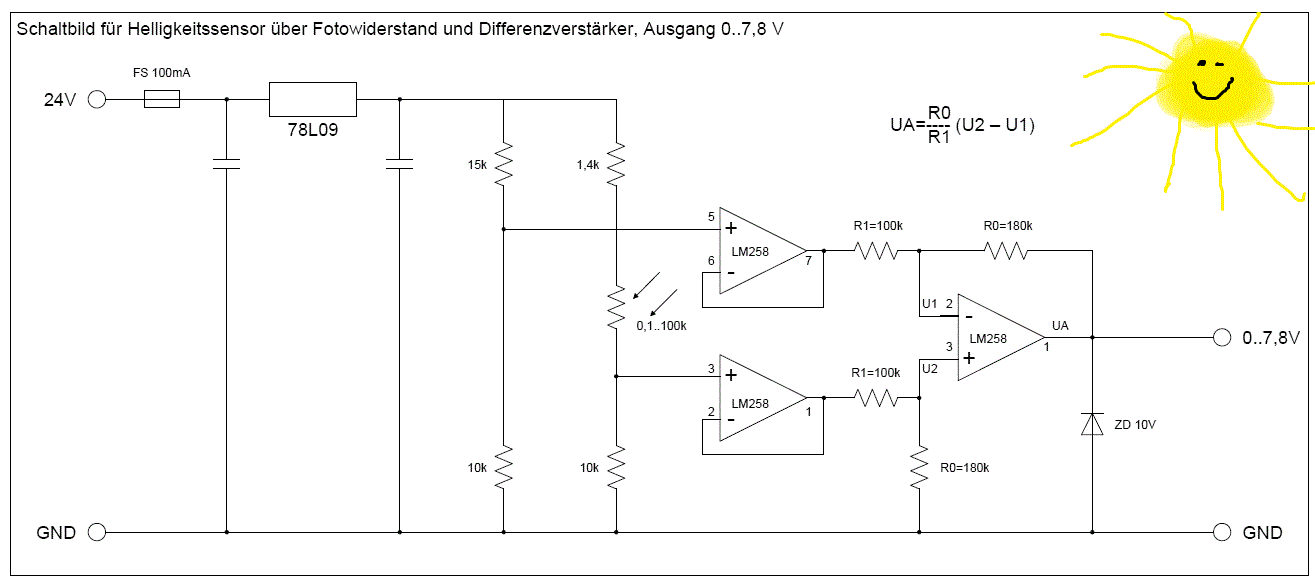

ich habe im Internet beigefügte Schaltung gefunden, die ich für einen
Sonnensensor zur Rollladensteuerung verwenden möchte. Die gewünschte
Funktion soll folgende sein:
Ich habe zwei Fotowiderstände, d. h. die Schaltung wird 2x aufgebaut für
jeden Kanal separat. Ein Widerstand wird direkt von der Sonne
beschienen, der zweite indirekt. Ist es bewölkt werden beide Sensoren
etwa das gleiche Ausgangssignal liefern. Scheint die Sonne, wird ein
Sensor eine deutlich höhere oder niedrigere Ausgangsspannung liefern.
Ich suche nun nach einer Schaltungsergänzung (Komparator mit Hysterese),
die beide Ausgangssignale vergleicht und am Ausgang ein Relais schaltet,
wenn die Differenz größer 20% ist. Toll wäre, wenn ich die Schwelle mit
einem Poti noch etwas nach oben (vielleicht bis 50%) variieren könnte.
Weiterhin möchte bei einem der beiden Kanäle einen Widerstand als Poti
ausführen, um eine eventuelle Differenz der Fotowiderstände (Kanäle)
abgleichen zu können.
Eine Bitte habe ich noch. Ich habe schon eine ganze Weile im Forum
gesucht, auch an anderen Stellen im Netz und leider nichts passendes
gefunden. Ich bin kein Elektroniker mehr, d. h. ich kenne die aktuellen
Bauelemente nicht und kann sie auch nicht dimensionieren. Ich muss ein
Problem lösen und suche eine einfache Schaltung zum Nachbauen.
Ich würde mich freuen, wenn mir jemand helfen kann.

Einfacher wäre es, wenn Du beide Widerstände einfach in Form eines
Spannungsteilers schaltest. Dann reicht ein Komparator.

Das werden sie eher nicht! Auch ohne Sonne gibt es deutliche
Helligkeitsunterschiede, nur mit dem Auge nimmt man das nicht so war.
Wenn Du dich nicht ein wenig mit Elektronik auskennst, ist es nicht ganz
trivial so etwas zu Basteln, was dann auch halbwegs funktioniert.
Vielleicht am ehesten noch mit einem Mikrocontroller, da kannst Du mehr
variieren, ohne ständig Löten zu müssen. Und so richtig gut hast Du ja
auch nicht beschrieben was Du eigentlich genau erreichen willst --ich
wette, genau Dein Problem haben andere schon gelöst, so dass du das dann
einfach übernehmen könntest.

das Resultat dann doch letzlich nicht. Überhaupt: Dein Schaltplan-Ansatz
überzeugt mich auch nicht so ganz, braucht man für diese Stufe wirklich
schon 3 OpAmps? Und dann noch Komparator mit Hysterese, einen Transitor
um die Leistung zu erhöhen und dann ein Relais? Und wie geht das mit dem
auf- und ab? Da sind schon einige Fragen offen. Natürlich kann das auch
ein Laie basteln. Ein Multimeter sollte aber schon vorhanden sein.
Komparator mit Hysterese findet man im Internet, Leistungstransistor und
Relais auch. Übrigens, jemand hatte so etwas mal mit Heissleiter statt
Fotowiderstand gebaut. Der Heissleiter wird bei Sonneneinstrahlung warm,
man kann bei Bedarf auch zwei nehmen und das Differenzsignal auswerten.
Sollte preiswerter sein, und man hat etwas Trägheit wenn mal eine kleine
Wolke oder ein Vogel vorbeifliegt. Aber wie gesagt, ein Mikrocontroller
wäre flexibler.

das wird so nicht funktionieren. Der Helligkeitsunterschied zwischen
direktem und indirektem Licht ist immer gleich. Bewölkten Himmel, wenn
das dein Ziel ist, muss man anders detektieren.

Entschuldige, dass ich Dich korrigieren muss. Genau so, wie ich es
beschrieben habe, funktioniert es:
Der Unterschied bei scheinender Sonne soll ja immer gleich sein, weil es
genau so ist, wie salewski schreibt, dass die Sonne in Ihrer Helligkeit
schwankt. Es ist ein enormer Unterschied, ob die Sonne morgens um 9 Uhr,
mittags um 12 oder nachmittags um 5 scheint. Das ganze Szenario ändert
sich nochmal in Abhängigkeit von der Jahreszeit. Da mein Sensor von Mai
bis September aktiv ist, habe ich zur Sommersonnenwende ganz andere
Helligkeitswerte als Ende September. Die Differenzwerte allerdings
bleiben annähernd gleich. Deshalb kann man nur die Differenz auswerten.
Ob nun über den Umweg der Temperaturdifferenz zwischen schwarzen und
weißen Körpern oder direkt über die Helligkeitsmessung ist erstmal
nachrangig. Die Temperaturvariante ist träger, was bei meiner Anwendung
aber kein Nachteil wäre.
Betonen möchte ich nur, dass ich nicht exakt messen möchte (z. B. um den
Sonnenverlauf als Hobbymeteorologe aufzuzeichnen) sondern nur ein
Schaltkriterium bilden möchte.
