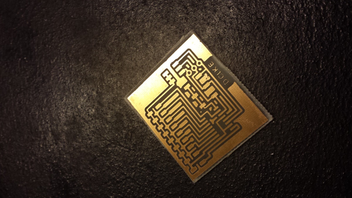

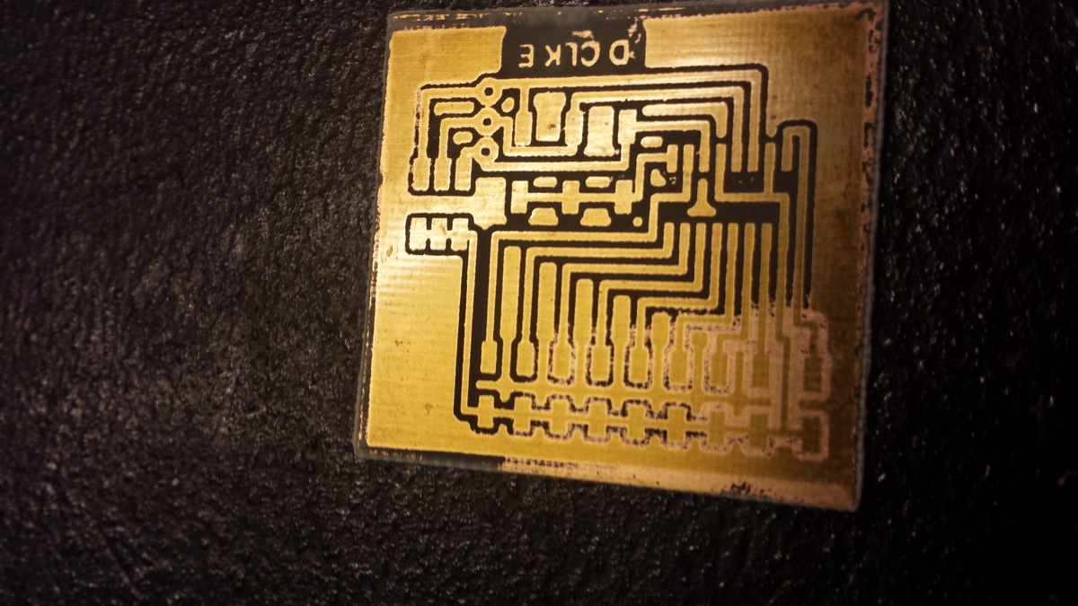

Wie die lange Überschrift schon sagt habe ich das Problem, dass
vermutlich gewissen Stellen meines Belichters nicht richtig belichten,
bisher fiel das bei platinen 15cm x 20cm erst auf doch nun habe ich eine
kleine Platine und ebenfalls Das Problem.
Es handelt sich um Flecken die zwar entwickelt aber nicht weggeätzt
werden.
Wie erwähnt sonst ist der Herstellungsprozess immer gut doch irgendwas
stimmt noch nicht.
Siehe Foto.
Mein Belichter ist eigentlich sauber und der Entwickler auch großzügig
angemischt.

Typisch für zu wenig / zu kurz belichtet. Etwas mehr und alles sollte
gut sein.
Der Hinweis auf Belichtungsreihen erübrigt sich wohl ...
Keine Ahnung, was das für ein Belichter ist - aber die Röhren etc.
altern auch mit der Zeit.

Ich belichte 2min mit Folie auf Bungard habe mich noch nicht mehr
getraut weil mein ausdruck von schlechter Qualität ist.
Ich habe einen Freund der mit einem Epson Xp205 einlagig super
ergebnisse erzielt beim drucken, ist das mit einem Tintenstrahldrucker
möglich auf normale folien?

Ultrablau schrieb:
> Ok nun mit 3.20min belichtet damit bin ich zufrieden
Gut, dachte ich mir. Oft liegt bei nicht ausreichender Belichtung noch
ein Lack-Schleier auf der Platine, der zu solchem Fehlerbild passt.
Jetzt bekomme ich wahrscheinlich wieder Haue, aber ich streiche beim /
nach dem Entwickeln immer mit den Fingern (dünne Latexhandschuhe) über
die Platine um evtl. Schleier zu entfernen. Das hilft natürlich nicht
bei zu geringer Belichtung, beugt aber manchem Problemchen vor. Und
nein, die Oberfläche wird dadurch nicht beschädigt (muss man halt
vorsichtig sein!).
