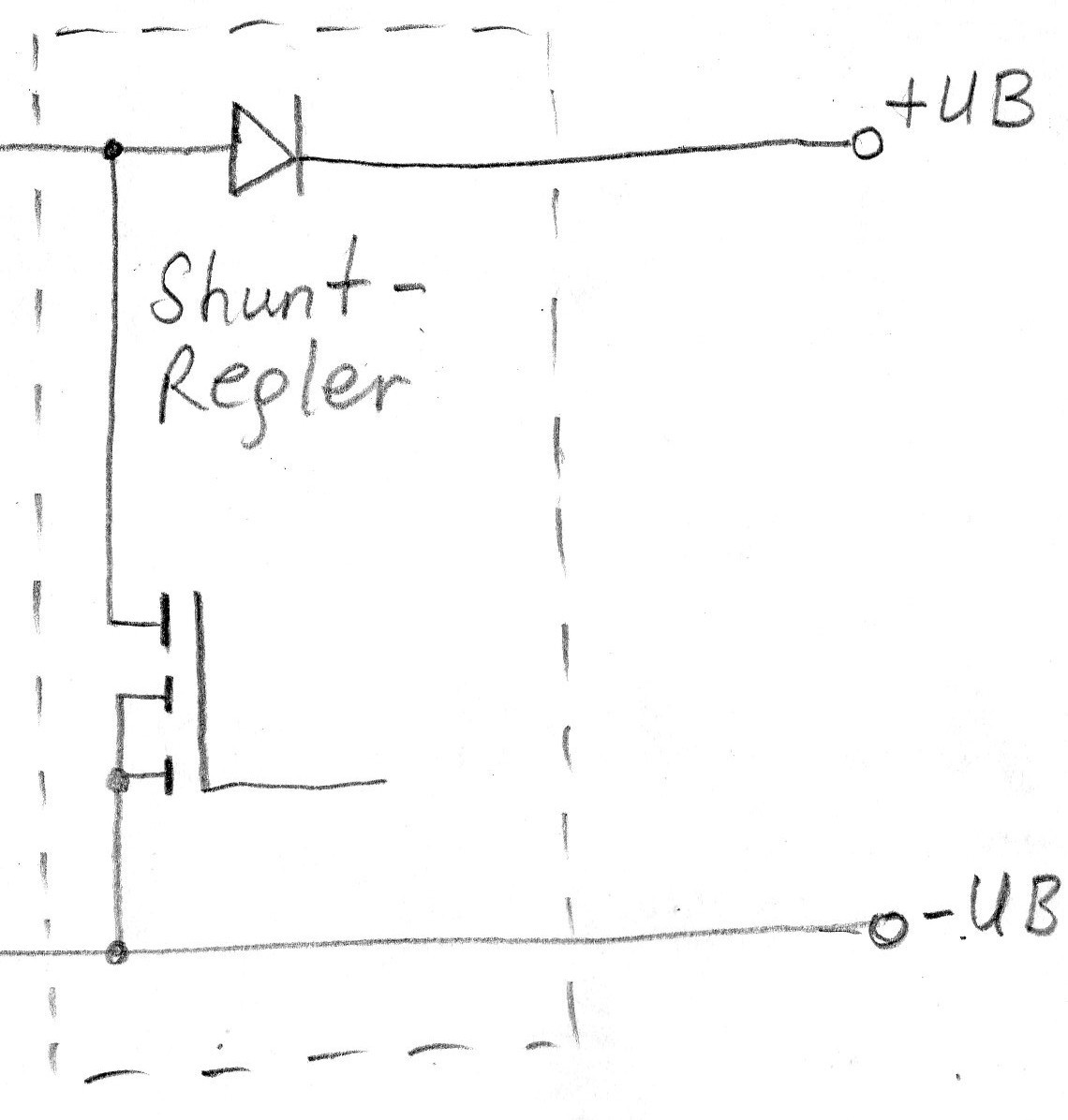

ich hätte einige Fragen zum Laden von Akkus mit einer Solarzelle.
Genauer zum Shuntladeregler.
Wenn ich es richtig sehe, schließt man die Solarzelle über Mosfet
ansteuerung kurz.
Dann ist zwischen Plus und Minus der Batterie nur die Diode.
Reicht das aus um jene nicht kurzzuschließen?
Müssen besondere Ansprüche an die Diode gestellt werden?
Ich dachte eigentlich an 3x NIMH Akkus.
Sind diese geeignet?
> ansteuerung kurz.
Ja, Solarzellen sind (nichtideale) Stromquellen, und
für diese ist Kurzschluss der Ruhezustand, ähnlich
wie die "offenen Klemmen" für Spannungsquellen.
Ni-Akkus sind für Solarzellenanschluss weniger geeignet,
weil man nicht feststellen kann, wann sie voll sind.
