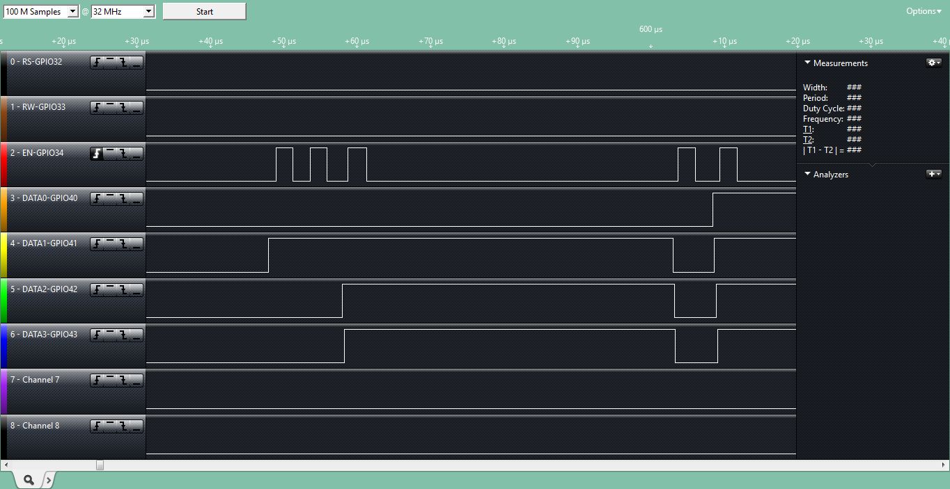

Bereits die Initialiserung im 4-bit Modus, wie im Datenblatt des
Controllers auf Seite 27 beschrieben, funktioniert nicht. Zum Test
versuche ich den Cursor blinken zu lassen. Die Signalanalyse entspricht
den Signalen für Function set und Display ON/OFF Control. Eigentlich
sollte danach was auf dem Display zu sehen sein.
Hat jemand noch eine Idee?

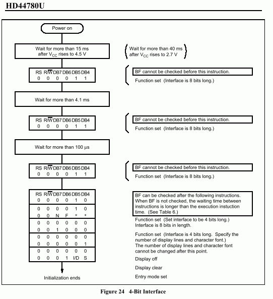

Es kommt im Datenblatt nicht so gut rüber, aber der Function set für
4-bit Modus ist etwas zickig und muss dreimal gemacht werden. Das ist im
Hitachi Datenblatt für den HD44780 besser beschrieben.
Verlasse dich auch nicht aufs Busy Signal. Es ist meistens besser, die
Zeit einfach abzuwarten, als ständig das Signal zu pollen.
von Peter J. (peja)
Super, danke für den Tipp. Klappt leider immer noch nicht. Ich habe die
Initialisierung genauso wie in dem von dir verlinkten Datenblatt
durchgeführt. Die Zeiten habe ich schon recht großzügig gewählt. Das
Busy Flag habe ich bisher nicht genutzt.
von Pandur S. (jetztnicht)
Ja. Der Reset dauert besonders lang. Ohne diesen 40ms Delay ist nichts.
Das Busy Signal wuerd ich nicht auswerte, sondern mit der Zeit zu
arbeiten. Ich empfehl einen Screenbuffer, der ist hier ja nicht
besonders gross, und den zyklisch mit einem Timer zum display zu
Schreiben. zB alle 10ms ein Byte an das Display senden.
Das Ganze implementiert man in einer Zustandsmaschine im main(), wo man
den Timer abarbeitet.

Leider geht immer noch nichts. Welche Zeit empfiehlst du mir, zwischen
der Übertragung der Signale des letzten Blocks (Datenblatt HD44780) zu
warten? Außerdem weicht im Datenblatt des KS0066 der Function set ab.
Ist es notwendig alle drei Elemente des Function set dreimal zu
übertragen?

von Peter J. (peja)
Vielen Dank noch einmal. Jetzt blinkt es! Habe noch ein wenig an den
Übertragungszeiten herum geschraubt.
