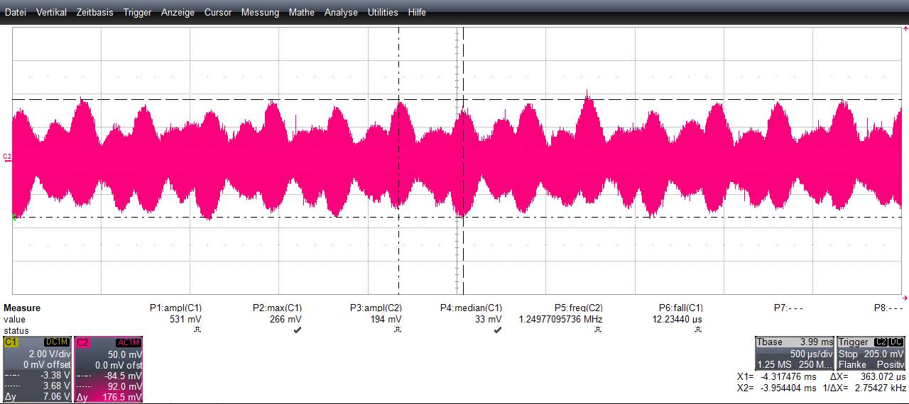

Hallo liebe Gemeinde,
ich habe meine erste FPGA-Platine geroutet.
Ich habe leider eine teils starke AC-Schwingung auf dem gesamten Board
(egal an welchem Pin ich messe) sobald ich das zu betreibende
Sensorboard anhänge.
Der FPGA steuert eine NIR-Zeile, welche sich auf einem zweiten Board
befindet, mit
-1.25MHz Pixeltakt
-3.2kHz LINE-Sync

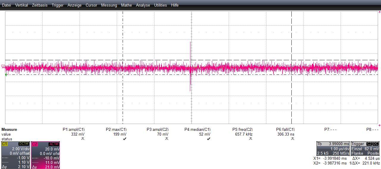

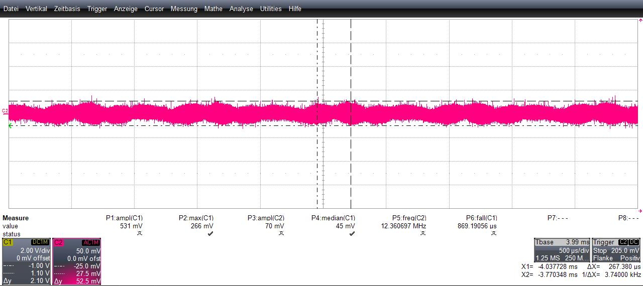

Schliesse ich das Sensorboard nicht an das FPGA-Board an (aber generiere
trotzdem alle Takte im FPGA), habe ich ein AC Rauschen von ca. 50mV mit
einer Schwebung von ca. 3.7kHz. Mit diesem Ergebnis bin ich ganz
zufrieden.
Anhang:

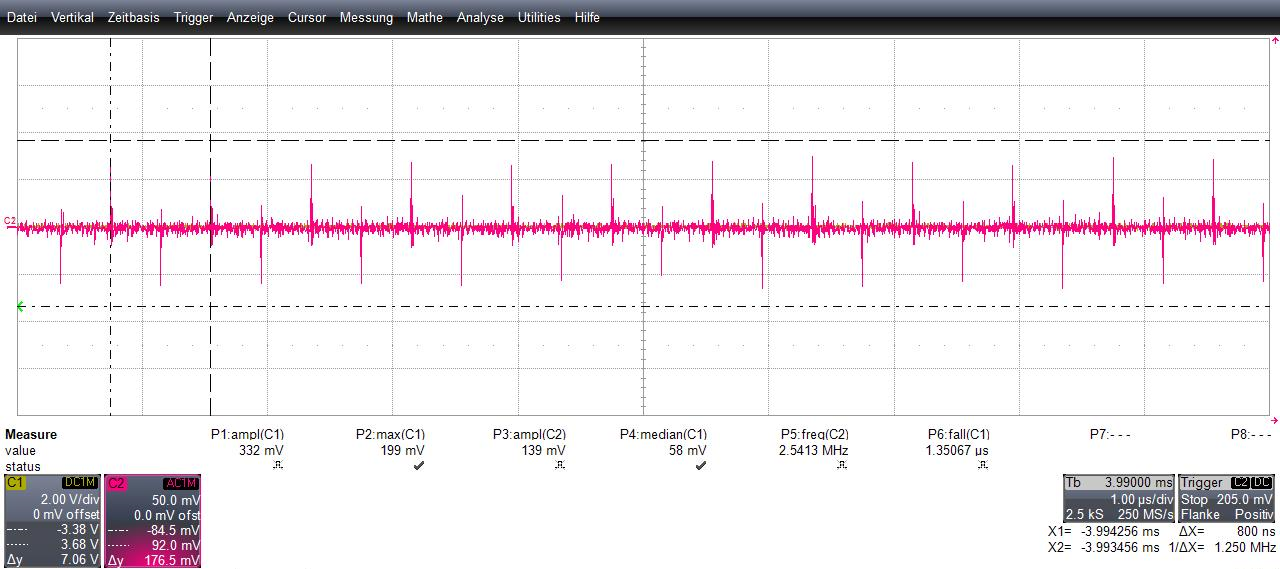

Wenn ich aber jetzt das Sensorboard anschliesse und die Takte an den
Sensor leite, bekomme ich enormes AC Rauschen an jedem Punkt meines
FPGA-Boards mit bis zu 180mV. Außerdem scheint dieses AC Rauschen auf
ca. 4.5kHz moduliert zu sein. Zoome ich mit dem Oszi rein, sehe ich das
der 1.25Mhz-Pixeltakt zu sehen ist, dieser scheint aber "zu pumpen", die
Amplitude ist mal größer, mal kleiner (mit 4.5kHz).
Anhang:
Was könnte hier die Störungsursache sein?
Ich vermute ja das es ein Problem mit den verwendeten Schaltwandlern
gibt.
Ich habe 4 Schaltwandler auf dem FPGA-Board für verschiedene
FPGA-Spannungen (Core-Voltage etc.) und für die Spannungsversorgen des
Sensorboards. Diese sind teils relativ nahe zusammen.
Wenn ich nun die Schaltfrequenzen der Schaltwandler ändere, ändert sich
auch die Frequenz dieser AC-Schwebung.
Ich habe am Ausgang der Schaltwandler bereits versucht, verschiedene
Filter zu setzen (andere Kondensatoren, Tiefpass mit Ferritperle) aber
ohne Erfolg, die AC-Messungen ändern sich nicht. Ich habe am Eingang der
Schaltwandler (24V) allerdings nur 10µF Keramikkondensatoren, also
keinen PI-Filter oder ähnliches
