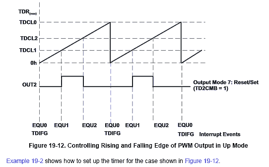

Eigentlich will ich  Einzele impulse mit unterschiedlichen Frequenzen
zwischen 250ns und 1µs
wie kann ich den Timer in Compare/captur Mode sagen dass er nur eine
impuls generieren darf und Zwar mit 1µs oder mit 0,250µs  siehe Anhang
Persönliche Seite #4157660
Ohne die genaue HW Implementation zu kennen:
In dem man den Resetwert so wählt, dass die beiden Schaltflanken nicht
mehr erreicht werden.
Das kann z.B. sein in dem man den Zählerreset bei 1 durchführen lässt
und die Schaltflanken bei 10 und 10+X. Impuls starten indem der Zähler
auf einen Wert > 1 vorgeldaden wird. Nach dem Überlauf hängt er dann bei
0 und 1 inner Schleife.
Kennt die HW Implementation keine Reset-Schwelle sondern nur Reset-Werte
macht es Sinn die Schaltschwellen naiv anzulegen und den Reset so zu
belegen, dass er immer einen Wert hinter den Schaltschwellen annimmt.
Etc, etc ...

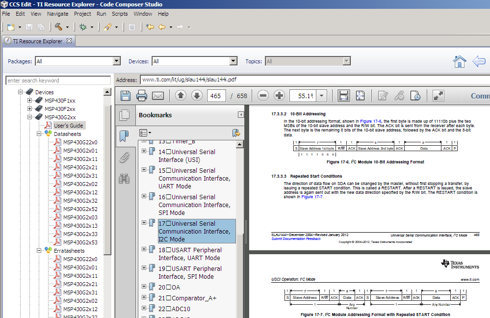

Arbeitest Du mit 'Code Composer Studio' von TI? Dort sind die
Datenblätter und PWM-beispiele drin.
https://www.mikrocontroller.net/wikifiles/4/47/Ccs5b.png
Ansonsten steht es auch im Datenblatt.
Falls Du eine spezielle Frage zum Datenblatt oder zu einem Beispiel
hast, ist es viel leichter konkret darauf zu antworten, als auf eine
algemeine Frage, denn es gibt viele Möglichkeiten, mit den
Timer-Registern Impulse zu erzeugen. Wir können m.E. nicht wissen,
welche Möglichkeite in Deinem Fall am besten geeignet ist.

Mit einem Timer im Continuous-Modus, und einem CCR im Reset/Set-Modus.
Das CCR setzt den Ausgang auf 1, wenn der Timer auf 0 zählt, und auf 0,
wenn der Timer auf den Wert im CCR zählt.
Danach hat der CCR-Interrupt-Handler genügend Zeit, den Timer zu
stoppen.
