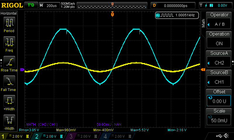

Hi Leute,
ich spiele gerade ein wenig mit der "Math" Funktion an meinem Rigol
DS1045Z rum und wundere mich dass er sich weigert, die A/B Funktion
anzuzeigen.
Steh ich auf dem Schlauch, oder ist das ein Bug?
Ich habe zwei Sinus Signale an Channel 1 und 2 und möchte, dass er 1
durch 2 teilt. Das Ergenbis sollte als violettes Signal zu sehen sein.
Ich hoffe das lässt sich leicht aufklären.
Gruß!
Gast #4154855
versucht das Oszi im NUlldurchgang durch NUll zu teilen?
Dann erhöhe den GLeichsspannungsoffset. Vielleicht es schon, die
Kanalposition am Knopf etwas nach oben zu drehen, damit das Signal nicht
durch Null geht...

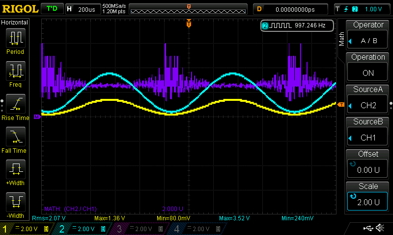

OP #4154861
Ich bekomme jetzt ein Ergebnis, indem ich das Offset am
Funktionsgenerator verändert habe. Wie es aussieht, klappt die Rechnung
tatschlich nicht, wenn das Signal einen Nulldurchgang hat.
Ich frage mich gerade ob das deren Ernst ist.
Abgesehen davon, ist die Anzeige die ich jetzt bekomme doch völlig
unbrauchbar, oder? Ich kann das leider nicht vergleichen, da ich noch
nie vor einem teureren Oszilloskop saß.
Gast #4154870
Sieht doch gar nicht so schlimm aus, Faktor zwischen A und B liegt bei
reichlich 2. Der Vorredner hat den springenden Punkt angesprochen: Bei
einem 8-bit-ADC am Eingang, der vermutlich auch nicht vollständig
ausgesteuert ist, sieht man halt irgendwann die einzelnen Bits wackeln.
Das macht sich bei Division eben stärker bemerkbar als bei Addition oder
Subtraktion.
Gast #4154875
Wie Rufus schon bemerkte (mit dem Hinweis auf NAN):
Eine Division durch 0 mag weder ein Oszi noch ein Taschenrechner ...
Handbuch:
Division
Divide the waveform voltage values of signal source A by that of source
B point by point and display the results. It can be used to analyze the
multiple relationships of waveforms of two channels.
Note: When the voltage of signal source B is 0V, the division result is
invalid and “NAN” is displayed at the bottom of the screen.*fett*
