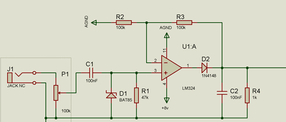

Hallo. Kann mir jemand diese Verstärkerschaltung erklären?
Sie ist von edrum.info und wird dort benutzt um ein Drumpad über ein
piezokeramisches Element mit einem Mikrocontroller auszuwerten.
Ich kenne mich mit Analogelektronik noch nicht so wirklich tiefgehend
aus. Vielleicht ist ja jemand so nett und kann mir die Schaltung kurz
erläutern.
Was ich bisher meine zu wissen ist, dass der OpAmp ein reiner
Spannungsfolger ist, da R2=R3. Also fungiert er wahrscheinlich als
Impedanzwandler (warum braucht man das?)
C1 und R1 bilden einen Hochpass? Oder der Poti und C1 bilden einen
Snubber? (Hochpass könnte ich noch verstehen..)
Und was machen die Dioden? D2 zur Gleichrichtung? Was macht D1? Warum
muss das eine Schottky-Diode sein?
Verstärkt die Schaltung das Signal des Piezos überhaupt? Wieso wird da
die "Empfindlichkeit" am Poti eingestellt, und nicht über R2/R3 am
Verstärker?
Vielleicht wäre jemand ja so lieb, mir das zu erklären.

Dies ist keine übliche Verstärkerschaltung sondern eine aktive
Gleichrichterschaltung, in diesem Falle ein Spitzenspannungsdetektor.
Das Gegenkoppelnetzwerk sorgt dafür, dass hinter der Diode stets die
doppelte Eingangsspannung erscheint. Der Kondensator speichertl den
Maximalwert, wird allerdings in endlicher Zeit wieder entladen, wenn die
Eingangsspannung fällt oder ausbleibt.
Insgesamt ist dies ein Hüllkurvendetektor, der eine Spannung liefert,
die der Lautstärke des Einganges folgt. Das eigentliche Tonsignal geht
dabei verloren.

Über das Poti ergibt sich ein definierter Eingangswiderstand der
Schaltung. Da ein Piezokristall recht hohe Spannungen erzeugen kann,
erscheint mir die Option diese abzuschwächen zu können, recht sinnvoll.
C1/R1 bilden einen Hochpass, halten also auch Gleichspannung vom Rest
der Schaltung fern. D1 ist ein Verpolungsschutz, indem es negative
Signalanteile auf -Flussspannung der Diode begrenzt. Bei Schottky-Dioden
ist die je nach Auslegung der Schaltung geringer als bei "normalen"
Dioden.
U1A arbeitet als nicht-invertierender Verstärker V = 1 + R3 / R2 mit
angeschlossenem Spitzenwertgleichrichter: Durch seine niedrige
Ausgangsimpedanz lädt er über D2 Kondensator C2 auf. Die Diode
verhindert, dass bei abfallendem Eingangssignal der Kondensator aktiv
entladen werden kann. Die Entladung erfolgt über den parallel
geschalteten R4.
Statt des nichtinvertierenden Verstärkers wäre ein einfacher
Spannungsfolger theoretisch auch möglich, bietet aber nicht die
Möglichkeit der Spannungsverstärkung bei niedrigen Einggangssignalen.
Ich hoffe, ich konnte dir weiterhelfen.

Wieso "nee". Bis auf die 2-fache Verstärkung ist es bei dir doch genau
das Selbe.
 Eine Diode von -Input nach Output würde verhindern, daß der OpAmp bei
negativem Input in die Sätigung geht, was unter Umständen seine Funktion
negativ beeinflußt.

Sehe ich auch so. Das Vermeiden der Sättigung wäre auch nötig, wenn das
Ganze für den vollen Audiobereich funktionieren soll. Da es aber wohl
nur die Bässe detektieren kann / muss, sollte es so gehen.
>Präzisionsgleichrichter
So wie oben, macht der nur eine Halbwelle. Man müsste ihn daür
eigentlich vollsymmetrisch / bzw Vollweg aufbauen.
