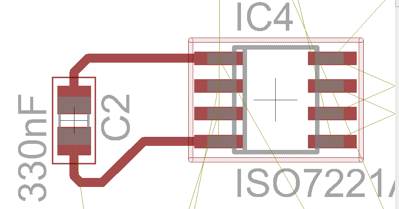

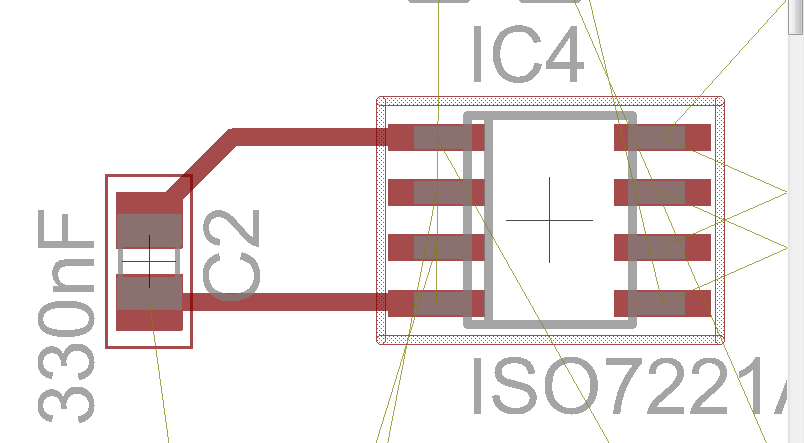

Hallo, ist es egal, ob man die Leiterbahnen bei SMD-Bauteilen seitlich wegführt? Zur besseren Erklärung was ich meinte, habe ich mal die beiden varianten als Bild angehängt. Johannes

Ist das ein Abblockkondensator? Wenn ja, was macht der dann so weit vom IC weg?
#4155435
Ich muss zwischen dem Kondensator und dem IC ja noch vias nach unten ziehen, damit ich die anderen pins verbinden kann Johannes schrieb: > Ich muss zwischen dem Kondensator und dem IC Wieso? Die beiden anderen Anschlüsse des ICs zwischen den mit dem Kondensator verbundenen kannst Du auch unter dem IC 'rausführen (z.B. auch nach oben, in Richtung der Beschriftung "ic4", oder die Vias kommen unter das IC). Abblockkondensatoren gehören immer so nah wie möglich an das betreffende IC 'ran, und die Leiterbahnbreiten von Versorgungsspannungsanschlüssen sollten auch immer so breit wie möglich ausgeführt werden.
#4155443
Mir wurde aber auch mal gesagt, dass man unter SMD-Bauteilen keine Leiterbahnen legt. Dann versuche mal eine Platine mit einem Chip in BGA zu machen. ;-) Johannes schrieb: > Mir wurde aber auch mal gesagt, dass man unter SMD-Bauteilen keine > Leiterbahnen legt. Wenn die Platine Lötstopplack bekommt gibt es gar keine Argumente dagegen. Ohne Löststopplack geht das auch, lass aber etwas Platz zu den feindlichen Pads und überschwemme die Platine nicht mit Lot / Lotpaste.
#4155544
Dann werde ich da noch mal ein bisschen umbauen.
#4155592
Johannes schrieb: > ist es egal, ob man die Leiterbahnen bei SMD-Bauteilen seitlich > wegführt? Kommt darauf an. Den Elektronen ist es egal. Ob Sie nun links oder geradeaus zum Bauteil fließen merken die nicht. Gerade Anschlüsse sind für den Lötprozess wichtig. Die Erwärmung ist dann symmetrisch. Wenn du von Hand lötest spielt das keine Rolle. Bei den dünnen Leiterbahnen vermutlich auch bei Reflow oder Welle nicht. Layouten nennt sich im englischen Artwork. Weil es eine Kunst ist die verschiedenen Anforderungen unter einen Hut zu bringen. Wenn du z.B. die Bahnen direkt zum IC ziehst ist sofort klar das es sich um einen Abblockkondensator handelt. Schon aus dem Layout. Mein Vorschlag wäre da weder Vers.1 noch 2 sondern Vers.1 symmetrisch mit zwei seitlichen Anschlüssen. Tilo Renz schrieb: >> Mir wurde aber auch mal gesagt, dass man unter SMD-Bauteilen keine >> Leiterbahnen legt. > > Wenn die Platine Lötstopplack bekommt gibt es gar keine Argumente > dagegen. Na, Vorsicht - da steht ja nirgends, wie die Platine gefertigt wird. Wenn die Platine professionell in Auftrag gegeben wird, dann können Vias auch problemlos unter SMD-Bauteile. Wenn sie aber selbst geätzt und mit Drahtstückchen oder Hohlnieten durchkontaktiert wird, dann sollte man Vias unter Bauteilen vermeiden, weil man die nicht so flach hinbekommt wie die Fertigungsstraße. Flach verpresste, vorsichtig nachgelötete Hohlnieten, von denen überschüssiges Zinn mit Entlötlitze weggezogen wurde, die bekommt man schon ziemlich flach - aber es kann trotzdem sein, dass man beim Einlöten des Käfers (ach nee, 8 Beine, also "der Spinne") die Beinchen etwas nachbiegen muss, um ihn ein Quäntchen hochbeiniger zu machen. Antwort schreiben |
