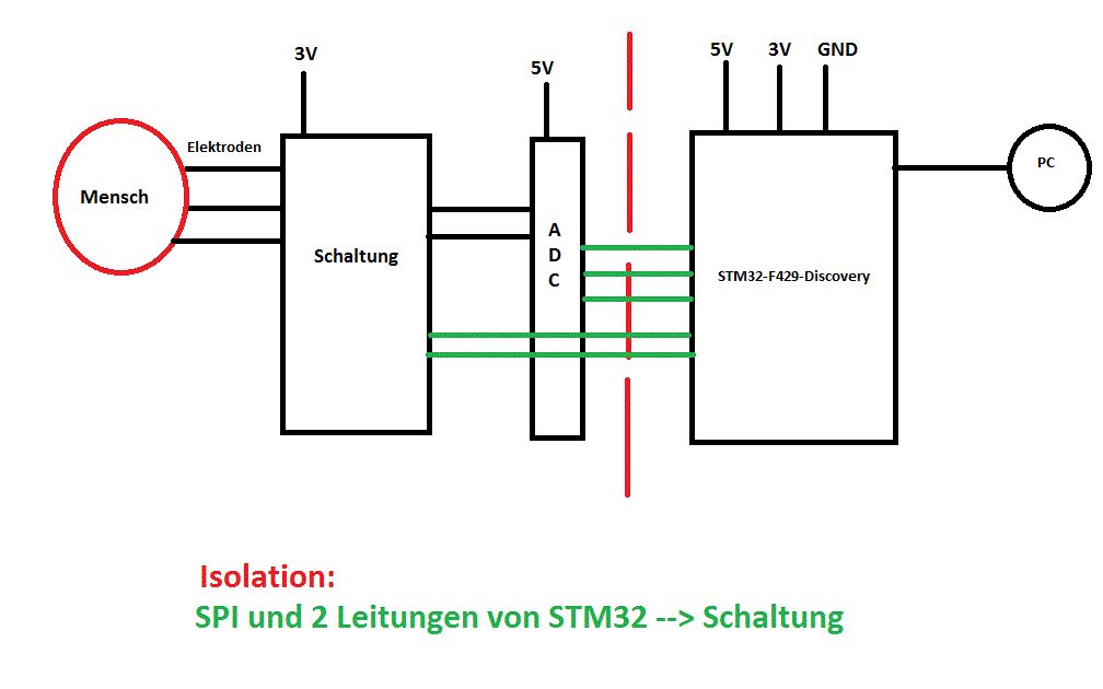

Ich möchte folgenden Aufbau realisieren (siehe Anhang).
Also eine Schaltung die mit einem Menschen verbunden ist + externen ADC
und das SPI vom ADC will ich isoliert an das uC - Board übertragen.
Zusätzlich zum isolierten SPI brauche ich noch 2 isolierte Leitungen vom
uC zur Schaltung.
Die zwei einfachen Leitungen sind leicht über Optokoppler zu realisieren
oder?
Kennt jemand einen Chip (nichtt kleiner als SOIC!), für eine SPI
Isolation bzw. wie würdet ihr das realisieren?
Wie würdet ihr das mit der Spannungsversorgung machen?
Einen Isolierten DC-DC Wandler?
oder einfach mit einer Batterie?
Vielen Dank!!
liebe Grüße Alex

Für diesen Zweck verwende ich ganz gerne die ADuM 140x Reihe von Analog
Devices, diese ICs sind auch für den Bastler einfach zu beschaffen. Die
beiden Extra Leitungen mit einem weiteren ADuM oder einfach mit
Optokopler ansteuern. Mit den ADuMs kannst du auch sehr gut
unterschiedliche Logik Pegel konvertieren.
Wenn das was ist, was Du nicht für Dich selbst baust, sondern ernsthaft
mit anderen Menschen verwendet werden soll, solltest Du Dich mit den
Vorschriften für den Aufbau medizintechnischer Geräte beschäftigen.
Alles elektronische, was irgendwie leitfähig mit Menschen verbunden
werden soll, muss sich daran halten.
