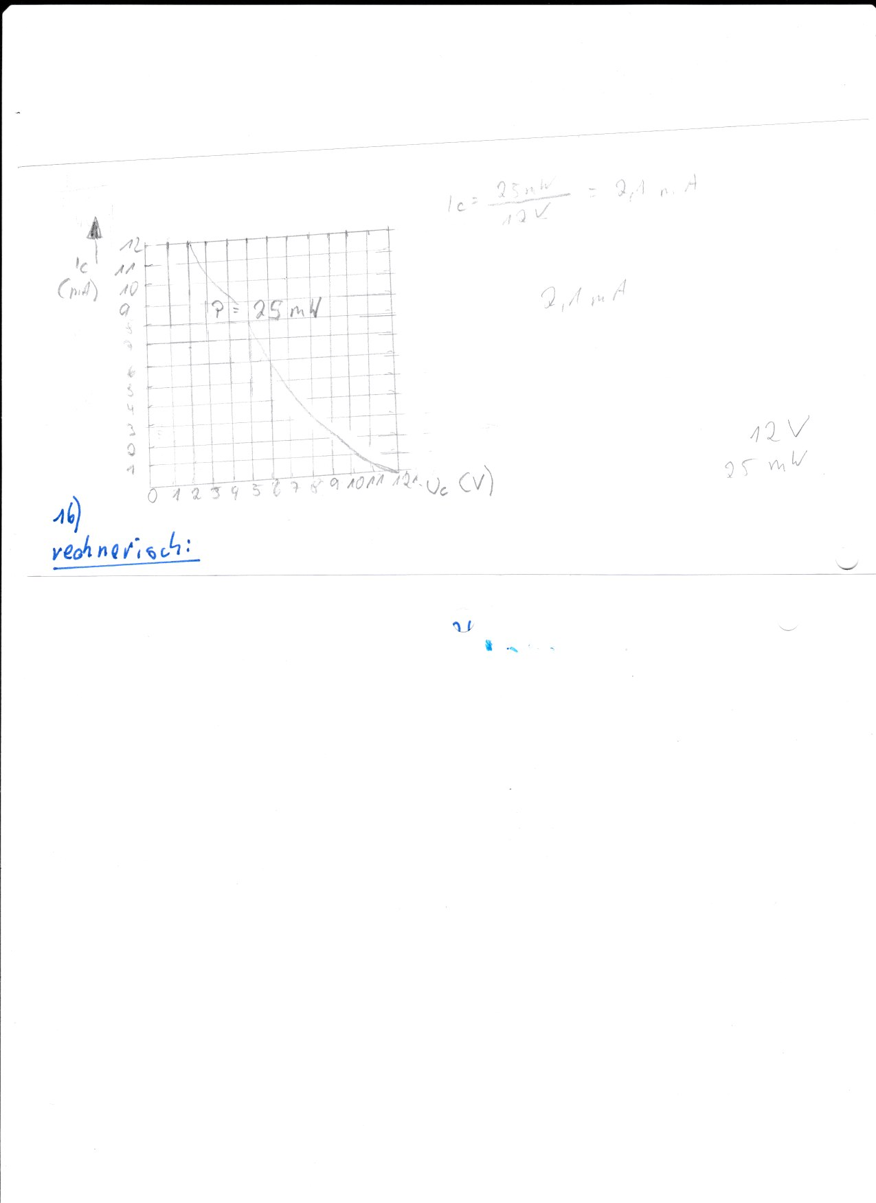

Hallo, leider sehen bei mir die Kurven eher aus wie ich weiß nicht was.
kann mir nicht jemand mal ein ganz einfaches Diagramm zeichnen ? z.B.
eine Kurve für einen Widerstand von 1,8 kOhm und einer Batteriespannung
von 6 V. Wäre echt super, dann kann ich die etwas komplexeren Diagramme
selber zeichnen.
Ich schicke mal meinen ersten, kläglichen Versuch. Die Werte sollen 12 V
und 25 mW sein. Und daraus soll ich den kleinsten zulässigen
Lastwiderstand erkennen. Haha, sieht eher aus, als wäre eine Ente über`s
Blatt gewatschelt.

Moin,
Klar sieht die Kurve nicht gut aus. Sie stimmt halt auch in vielen
Punkten nicht. Damit wird's zusammenhaengen.
Wenn du Ic als Funktion von Uc bei konstanter Leistung antraegst:
 Ic=25mW/Uc
Dann fliessen bei Uc=5V halt ziemlich genau 5mA und nicht wie bei dir
8mA.
Fuer "schoene" Kurven musst du halt 'n paar Werte ausrechnen und die
dann "schoen" verbinden, nicht wie im Kindergarten "der Tante was
schönes malen" :-D
Und - malst du dir dein Karopapier selber? Gibts uebrigens schon fertig
zu kaufen. Ist dann auch genauer.
Gruss
WK
Gast #4156300
Oder man geht ins papierlose Büro, berechnet sich ein paar Werte in
Excel und nimmt gleich noch die Diagramme von dort ;-)
Wobei es schon mal sinnvoll wäre, du trainierst deine motorischen
Fähigkeiten.
> z.B. eine Kurve für einen Widerstand von 1,8 kOhm und
> einer Batteriespannung von 6 V.
Was willst Du da eine Kurve zeichnen? Da alles konstant ist:
U = 6V, R=1800 Ohm, I= 3,33 mA
> Und daraus soll ich den kleinsten zulässigen Lastwiderstand erkennen.
Den kann man daraus nicht erkennen.
Hier wäre angebracht, sich zu überlegen, was man in Abhängigkeit von was
darstellen will.
Für die gegebene Frage wäre also ein Diagramm mit x-Achse R und y-Achse
P besser geeignet. Tip: dort kommt keine Gerade raus.
Wenn Du mit excel / openOffice arbeiten kannst:
Wertetabelle errechnen, markieren, Menü Diagramm hinzufügen  |
x-y-Darstellung
Jetzt zeig mal, was Du kannst / lernst.
