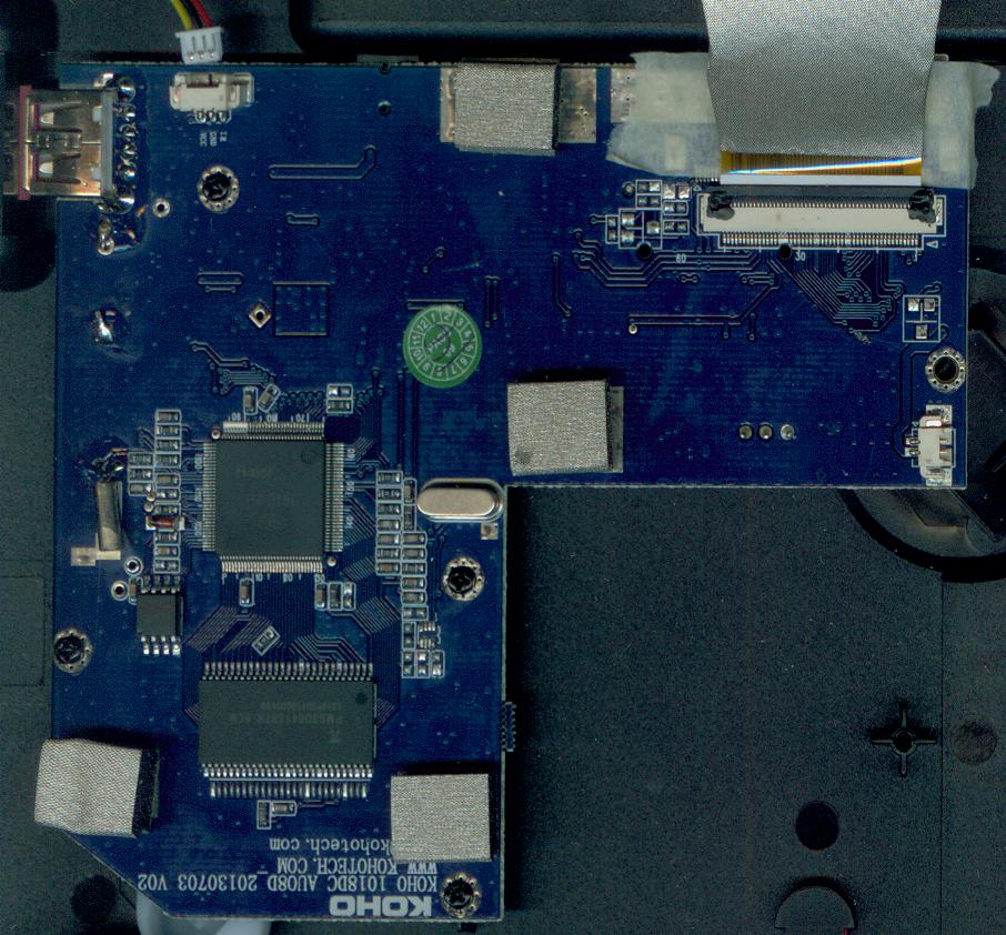

Seid Längerem bin ich auf der suche nach einem zeitgemäßen und
kostengünstigen graphischen Display für einfache Steuerungsaufgaben.
Und wieder einmal fiel mir ein diigitaler Bilderrahmen ins Auge.
keine 30 Euro also gekauft und aufgemacht.
Darin eine Platine mit zwei Chips, ein µC (hofer gelabelt) und ein
(Flash)speicherchip USB und SD/MMC anschlüsse sowie 5 V Power.
Das sieht nicht so gut aus dachte ich, aber zur Not bekommt es die OW
für tausende Fotos von den Enkeln. Den Bedarf hat sie gleich angemeldet.
Kein Verlust also.
Aber dann ein Hoffnungsschimmer auf der Platine: "KOHO 1018 DC AU
O8D_20130703 V02" Sowie die URL  damit ließe sich arbeiten. ;)
Die Suchfunktion brachte einen Link nach japan, Aber ich weiss noch
nicht in wie weit das weiterhilft, da ich noch nicht einmal den µC
indentifiziert habe, was aber bestimmt machbar ist.
Sollte jemand interessiert sein oder zweckdienliche Hinweise haben so
sei er willkommen.

Da steht nur Hofer drauf und eine Seriennummer  sowie die Charge, also
Costumer Chip. Doch gehe ich davon aus, dass dieser SW-gebrandet ist und
es trotzdem ein flashbarer Chip ist also kein OTP. Zu dem erscheint die
IR Fernbedienung nicht unzweckmäßig bessere Fotos sind möglich aber ich
hoffe nicht notwendig, da ich davon ausgehe daß Hofer auf vorhanden KOHO
HW aufsetzt. Dort möchte ich ansetzen.
Namaste

Was ist so schwer daran, das Bild ein wenig zu verbessern, wenn man
schon im Dunkeln fotografiert?
Zum Nutzungszweck gibt es wenig Hoffnung, das sind meist spezialisierte
SoCs, zu denen es wenig bis keine Infos gibt.
Was hast Du für ein Display drin? Es sind oft AT070xxx verbaut, für die
man datasheets findet.

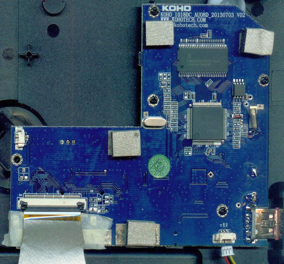

OP (Firma: Nisch-Aufzüge) Persönliche Seite #4156623
zum foto: das war nur eingescannt wegen der Platinenbezeichnung
der Prozessoraufdruck war die Mühe einer Nachbesserung nicht wert und
das Flasch daneben dürfte die Firmware enthalten, also auch kein großer
Bringer.
Eher hoffte ich auf eine Backdoor im USB-Anschluss da dieser Speicher
auslesen soll muss ein host installiert sein. Wer weis ob die Firmware
nicht der auch andere Gerätetreiber on board hat und somit nicht nur
jpegs akzeptiert?
Ich bin mal bis hierher vorgedrungen
Processor vermutlich: Haier HI 1018DC
Ursprünglich handelte es sich offenbar mal um diese Modell
http://koho.en.alibaba.com/product/1156005316-218373194/6_5inch_TFT_LED_screen_Haier_1018DC_digital_photo_frame_with_Calendar_and_clock.html
Optional gibt es ein USB Kabel wofür?

OP (Firma: Nisch-Aufzüge) Persönliche Seite #4156693
Also der Lötkolben bleibt vorerst kalt. Ob Raum oder Flash bekomme
leichter herraus. Offen sichtlich kann das Ding Usbekistan und Süd
Maiden in windowstypischen Formaten lesen und Dateien einzeln löschen
Außerdem erkennt es Ordner auch geschachtelt, angezeigt werden nur jpg
und Ordner außerdem kann er wohl Bilder kopieren drehenund abspeichern.
Das setzt schon mal Fat und ntfs dateisystemverwaltung voraus. Jetz wird
ein AA Kabel drangehängt und das Laptop bemüht mit Ubuntu
Irgend einen Sinn mus es ja geben. Oder es werden mal Fake JPgs
gebastelt.
