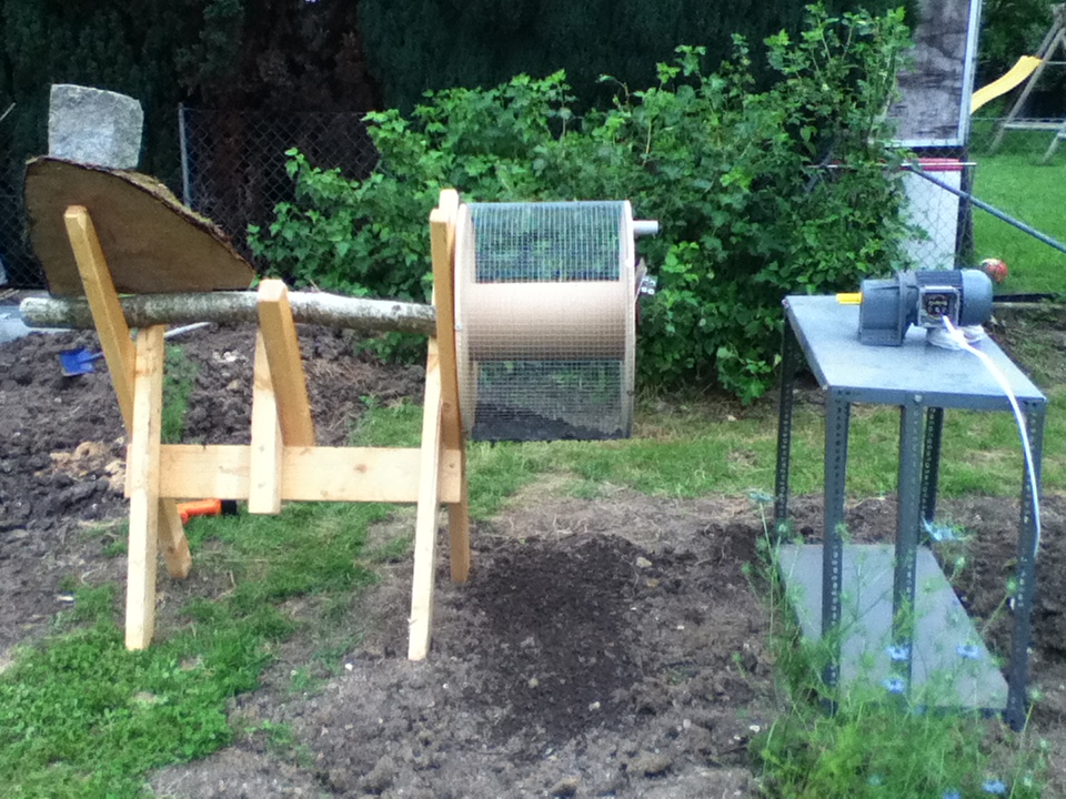

Projekt: motorisch angetriebener Rundsieb für Erde / Humus auf Basis einer großen Holz-Kabeltrommel
Gast #4157021
Ich siebe für mein Leben gern. Doch mit einem gewöhnlichen 600er
Rundsieb ist das eine mühsame Angelegenheit. Das muss kontinuierlich
laufen!
Der Zufall wollte es, dass mir folgende Zutaten über den Weg liefen:
 - robuster Getriebemotor mit 370W und 91 Umdr/min
 - passender Frequenzumrichter
 - Lapp-Einweg-Kabeltrommel Durchmesser 600, Breite 420
 - Hasen-Gitter mit Maschenweite 13
Heute war der Tag ideal für ein Proof-Of-Concept (momentan noch
Handbetrieb). Ergebnis siehe Bilder ;-)

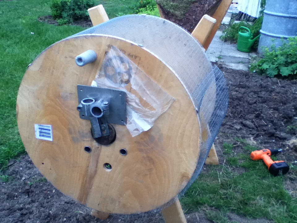

Über Lagerung, Gestell, Be- und Entladen bin ich noch am Tüfteln (im
Bild 46 sieht man (nur hingelegt) die geplante Befestigung der
Antriebs-Welle), wer hat den besten Einfall?
Gast #4157143
Kommt auf den Motor an. Sonst wäre (Keil)Riementrieb wie bei der
Tischkreissäge eine Idee. Durch das Motorgewicht könnte der Riemen
gespannt werden. Geh mal beim Autoverwerter vorbei, ob passende
Riemenscheiben (von der Lima) zu finden sind. Bei Überlast rutscht der
Riemen. Damit sollte der Motor nicht so überlastet werden.
