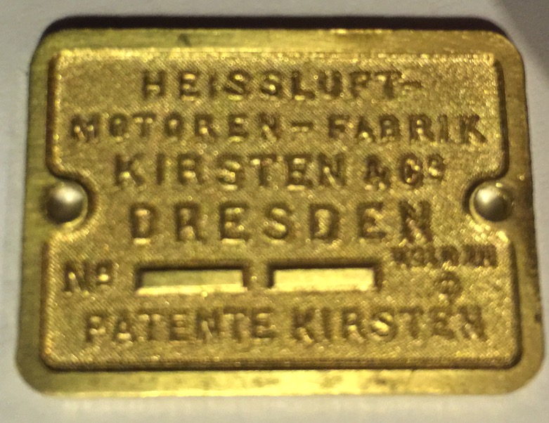

#4158647
wollmilchsau schrieb:
> Stellt sich nur die Frage was mit "Sinnvoll" gemeint sein soll.
Das kleine Schild ist 35X25mm in 3mm Messing. Gefräst mit einem
Gravierstichel. Die Zustellungen musste ich derart runternehmen, dass
das ca 2 Stunden (eher länger) gedauert hat. - Frag mich jetzt nicht
nach den konkreten Werten, da müsste ich das Cam File rauskramen. Bei
dem eigentlich errechneten Vorschub hat es den Motor voll abgewürgt.
Also mit sinnvoll meine ich, dass die Fräserei bei dem Motor keinen Spaß
mehr macht. Das es nicht geht will ich nicht sagen.
Allerdings glaube ich auch, dass so eine kleine Fräse (jedenfalls die
3040) i.d.R nicht steif genug ist für Metalle.
