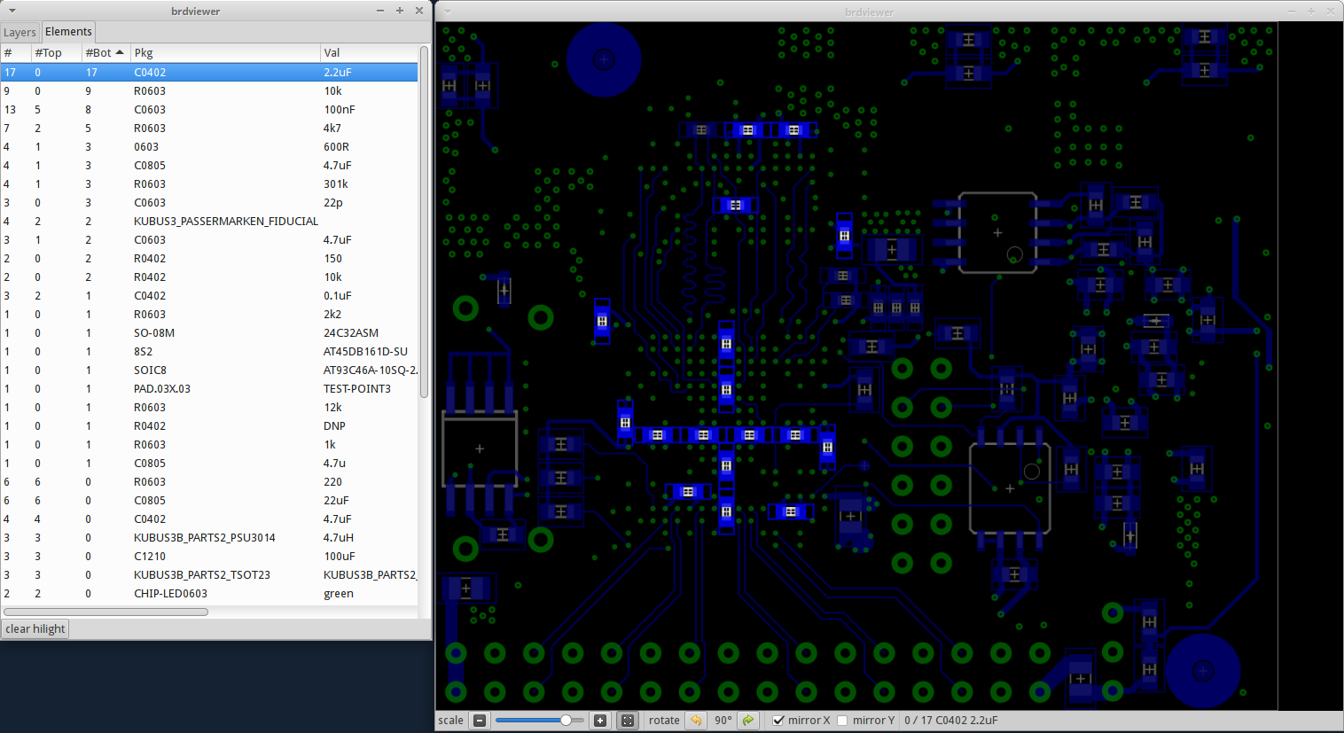

beim Bestücken von LP hätte ich gerne eine Funktion, die mir jeweils
alle identischen Bauelemente markiert. Also z.B. alle 10k 0603, alle
100nF 0805 usw. Optimalerweise lässt sich dann per Tastendruck auf den
nächsten Wert weiterschalten.
Gibt so etwas in Eagle als ULP?

gibt es afaik nicht, ist aber - wie so üblich bei eagle - über Umwegen
zu erreichen:
alle Bauelemente einer gruppe zuordnen(Strg+Li Maustaste fügt
Bauelemente der Gruppe hinzu) und dann mit dem ulp 'show Group' im brd
anzeigen.
Wenn das ulp nicht vorhanden ist von der Cadsoft homepage downloaden.
mount-trace.ulp
