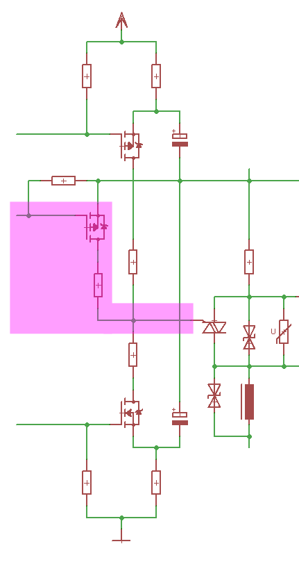

von Torsten C. (torsten_c) Benutzerseite
MaWin schrieb:
> durch Überschreiten von dU/dt.
Gut, dass Du Dich damit auskennst! :-)
Der BW (Snubberless version) kann bis 1000V/µS bei 'gate open'.
a) Bringt es was, das Gate bei 'aus' gegen A1 z.B. per MOSFET 'kurz
   zu schließen'? Das wäre billiger als Snubber.
b) Tauchen beim Glühlampendimmer in einem normalen Haushalt
   1000V/µS auf?
Zu a) Üblich ist wohl einen Widerstand oder ein Kondensator zwischen
Gate und A1. Aber dann müsste der Gate-Treiber stärker sein.

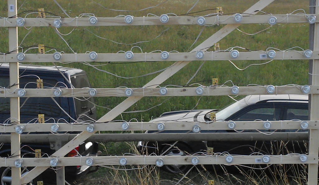

von Mw E. (Firma: fritzler-avr.de) (fritzler)
So schwierig ist das nun nicht mit den Lampen an 230V mit etwas Triac ;)
Hier die 275 Lampen Edition:
https://www.youtube.com/watch?v=M2MHoYr0LVM
Da werden nurn paar gifs abgespielt, inzwischen gibts auch nen MPlayer
Plugin.
Zur Technik:
Die 35W Halogen werden mit 300mA Optotriacs (FOD42x) angesteuert.
Jede Platine hat 5 TRiecs und steuert somit 5 Lampen.
Die LED der Optotriacs werden wiederrum zeilenweise per Charlieplexing
gezündet.
Durch das sanft anfahren beim Starten und sonst einem vorglühen wird der
Triac nicht überlastet.
Das Charlieplexing kommt aus 3 AVRs (einer je Phase) und diese bekommen
ganz normal DMX rein. Wodurch das Disdplay von allem und jeden
ansteuerbar ist.
Also alles kein großes Hexenwerk, nur aufwändig.
besonders aufwändig ist das Portieren von Spielen und restliche
Ansteuerungssoftware mits nicht langweilig wird.
von oszi40 (Gast)
Naja, DAS sollte man erst mal mit wenigen 230V-Lampen testen!.
Beitrag "Verstärkerschaltung für Charlieplexing"
Bei den gewünschten 230V-Glühlampen wird der Aufwand wohl "etwas" größer
werden als bei LEDs, die man multiplexen kann. Wenn ich da noch die
langen Leitungen zu den Lampen in Martins Bild sehe, habt Ihr zusätzlich
noch prima "Antennen", die schönes Knacken oder Knattern im Radio
verursachen könnten.
@oszi40
Wieso erstmal mit wenigen Lampen testen?
Das ist schon komplett aufgebaut und funktioniert.
Weiterhin, wozu soll das Charluieplexing verstärkt werden?
Das steuert nur die Optotriacs an, also eine 20mA LED und dazu noch
galvanisch gerennt von den 230V.
Dein Trollbeitrag macht keinen Sinn...
Die Funker, die es auch auf dem Treffen gab, haben sich nicht beschwert.
von maik (Gast)
Packt die Platinen aber bitte in ein Gehäuse, nicht das einer dranlangt.
Sieht auf dem Bild nämlich wie offene Platinen aus
Hier noch was an diejenigen die meinen, dass das ja nicht funktionieren
kann.
Beschreibung des Aufbaus:
http://www.fritzler-avr.de/HP/dasdisp.php
Display spielt ein Video ab mit eingeblendeten Amperemetern:
https://youtu.be/YKYRvVXUggA
