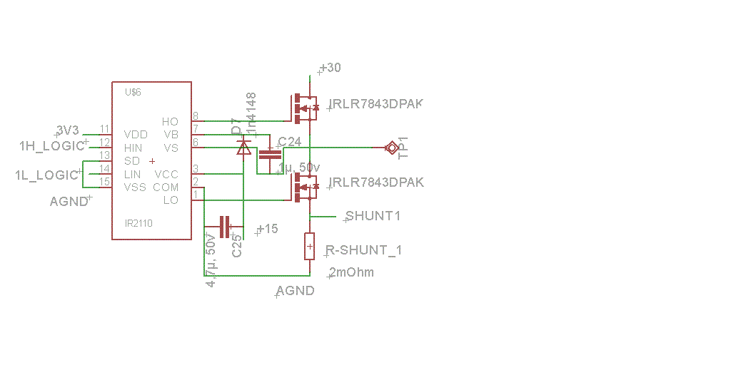

ich versuche mich gerade an einem Brushless-Regler für ein
Modellflugzeug.
Die drei Phasen steuere ich über drei gleiche Brücken (vgl. Bild).
Funktionierte auch hervorragend (ca. 10 Stunden Tests mit starten,
stoppen Vollgas, etc.), doch sobald ich den Regler ins Flugzeug einbaue
und starten will, zerlegt es die drei Low-Side Mosfets komplett, bei
einem High-Side Mosfet und dem zugehörigen IR2110 ist eine Blase im
Gehäuse (die beiden anderen sehen noch gut aus). Dies passierte bisher
2mal.
Als Spannung (+30) für den Leistungsteil nehme ich einen Lithium-Ionen
Akku mit 18,? Volt. Diese wird auch für die Gate-Spannung des IR2110 (im
Schaltplan +15) verwendet.
Da die Gate-Source-Strecke der Mosfets und auch der Brückentreiber für
maximal 20V ausgelegt sind, kann es daran liegen, dass ich keinesfalls
die +15 und +30 Leitungen direkt auf der Platine miteinander verbinde?
(Ich glaube, dass war die einzige Änderunge nach dem Einbau ins
Flugzeug)
Bin für jeden Hinweis dankbar.

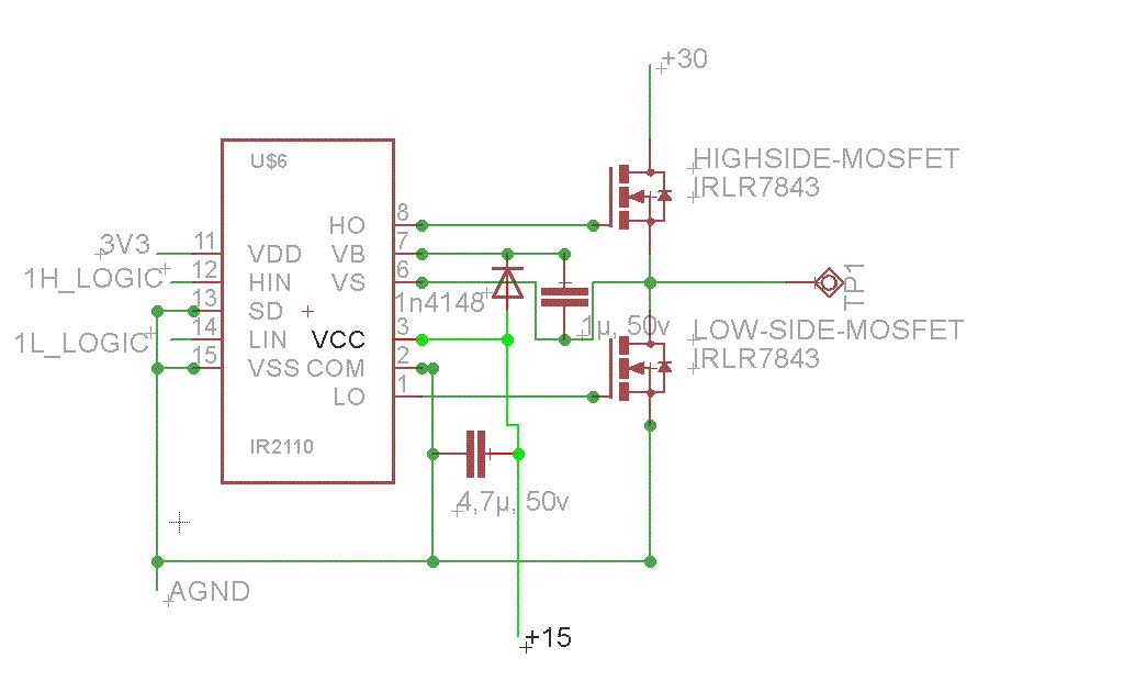

von Christopher B. (chrimbo) Benutzerseite
Hast du auch einen brauchbaren Schaltplan dazu? Auf dem kann man
naemlich nicht erkennen, was womit verbunden ist und was nicht.

meinst du nicht, dass die Transistoren Vorwiderstände benötigen? Wie
sonst wird der Gate-Strom begrenzt?

Hier nochmal der Schaltplan mit Verbindungsknuppel.
Fehlende Vorwiderstände glaube ich nicht, dass mein Problem sind.

Ja genau. Immerhin kann der Treiber 2 Ampere liefern. Was passiert wohl,
wenn darauf ungewollt 4A werden?

> Im schlimmsten Fall schalten doch beide gleichzeitig durch und ich habe
> einen Kurzschluss.
Schlimm ist auch, wenn ein Transistor nicht ganz durchschaltet, z.B.
weil die Spannung am Gate absackt. Dann hat er einen hohen
Innenwiderstand und überhitzt.
> Dann müssten aber High-Side und Low-Side Mosfet gleichzeitig
> sterben (oder nicht?).
Manchen sterben schneller als andere.
von Joe F. (easylife)
In der Regel ist es eher umgekehrt, wenn das Gate zu schwach getrieben
wird, stirbt der Mosfet den Hitzetod.
Aber mal was anderes, wo ist denn deine Last angeschlossen?
Die gehört doch zwischen High- und Low-Side?
(Wie) stellst du sicher, dass auch beim Einschalten niemals High- und
Lowside FET durchgeschaltet sind?

Wenn ich das richtig interpretiere, ist die Last (Motorphase) an TP1 im
Schaltplan. Also schon richtig so...
Zwischen den drei Brücken
Der Treiber wird durch das PWM-Module eine PIC33 angesteuert. Der
verhindert das.
TestX schrieb:
> Schau dir doch mal die ganzen Application Notes von IRF zu dem
> Treiber+FETs an - dann wirst du sehen das da einiges an deiner Schaltung
> fehlt.. bzw. falsch oder garnicht berechnet ist...
Ich dachte, mein Schaltplan passt ziemlich gut zur Figure 27 in der
Application Note. Gar nicht berechnet triffts zwar, aber Diode hält her,
und auch die Kondensatoren müssten für die PWM-Frequenz (20000Hz)
ausreichen.
GND überall verbunden?
von andi1111 (Gast)
GND war überall verbunden

> Elko von gut 1000 bis 4700 uF
Denn wird ja die Platine doppelt so groß.
Reicht nicht ein großer Kondensator da, wo die Betriebsspannung in die
Platine geführt wird (den hab ich nämlich verbaut und die Leiterbahnen
sind ja 1,5mm² Kupferkabel verstärkt und daher praktisch ohne
Widerstand)?
Warum muss jedes Bauteil mit einem Elko abgesichert werden, wenn in der
nächsten Umgebung sowieso einige stehen? (ok, in meinem Layout vieleicht
nicht, aber reicht nicht generell einer für alle?)
von Mani W. (e-doc)
Das Bauteil wird "gestützt" durch den Elko, möglichst dicht an
dessen Betriebsspannungs-Anschlüssen...
Darum verteilt man mehrere kleine Stützkondensatoren...
Es ist eben eine Frage des Einbauraumes und des Gewichtes...
Mani
von andi1111 (Gast)
ok. Ist da die goldene Regel "wenn Platz ist, dann nicht sparen" oder
"wenn kein Platz ist, muss Platz gemacht werden"?
von Klaus (Gast)
Im Gegensatz zur Ansteuerung einer einzelnen Induktivität, schließen bei
einer drei Phasen Brücke, die Freilaufdioden die Rückspannung nicht
kurz. Die Rückspannung geht in die Versorgung und kann sie auch kräftig
erhöhen. Dies tritt insbesondere dann auf, wenn die Ansteuerung
zurückgenommen wird.
Wenn man generell dicht an der zulässigen Gatespannung ist, kann die
Spannungserhöhung der Versorgung das Gate (durch Überspannung und
natürlich nicht durch Überstrom) zerstören.
Ein großer Kondensator nahe an der Brücke kann helfen, er fängt die
rückgespeiste Energie schneller ab, als die Batterie hinter der
Induktivität ihrer Verkabelung.
MfG Klaus
von andi1111 (Gast)
Auch Danke. Versuche also, Gatespannung von der Rückspannung
fernzuhalten.
Viele Grüße,
Andi
von andi1111 (Gast)
und macht auch für mein Problem Sinn. Beim Testen wurde die Gatespannung
über ein altes, langes Kabel mit Bananensteckern vom 18V Akku geholt.
Beim Einbau wurde dieses Kabel durch Löten überbrückt.
> Widerstand)?
Du musst unterscheiden zwischen DC und Hochfrequenz.
Steil ansteigende Signale zählen auch zu Hochfrequenz.
Und da gelten andere Gesetze als "viel Querschnitt = wenig Widerstand".
Bei hohen Frequenzen werden Leiterbahnen und Kabel zu Induktivitäten,
und die bremsen den Stromfluß. Dazu kommt ab bestimmten Frequenzen dann
auch noch der Skin-Effekt, der Teile des Kupfers "unbrauchbar" macht.
Steil ansteigende Signale und Stromflüsse haben einen erheblichen Anteil
an Hochfrequenz (Rechteck = Überlagerung von Sinuswellen
unterschiedlicher Frequenzen), die durch die Leitungsinduktivität
geschluckt wird.
Die Konsequenzen können fatal sein, wenn es um die Ansteuerung von
MosFET Gates oder die Versorgung von ICs geht.
Darum: Bulk-Kondensatoren gehören nahe an den Verbraucher, lange
Leitungen sind immer auch unter dem Gesichtspunkt Induktivität und
Kapazität zu betrachten.
andi1111 schrieb:
> Also ich meine, dass der Treiberbaustein an zu hohem Strom stirbt, ok.
> Warum aber hätte das große Auswirkungen auf die Mosfets? Im schlimmsten
> Fall schalten doch beide gleichzeitig durch und ich habe einen
> Kurzschluss. Dann müssten aber High-Side und Low-Side Mosfet
> gleichzeitig sterben (oder nicht?).
Wieso? Weisst du denn, was in den kritischen ms passiert?
Noch einmal - ohne Gatewiderstände ist es leicht möglich, den Strom im
Treiber zu überschreiten, deswegen sind die ein Muss und auch in jeder
Applikation des IR2110/2112 vorhanden (undstehen auch im Datenblatt).
Ich steuere hier etwas grössere Motoren (4kW) mit dem IR2110, wobei
jeder MOSFet der drei parallelen mit 12 Ohm Vorwiderstand arbeitet. Da
wird nichts warm und ich habe noch keinen einzigen IR2110 im Betrieb
verloren.
Rechne doch mal aus, in welcher Zeit die Gateladung aufgebaut werden
muss, damit der MOSFet gut durchschaltet und bilde mal das Integral
dadrüber. Da bist du schnell mal bei einigen Ampere.
Deine 1N4148 ist ein Witz. Diese muss im Durchschnitt den Strom zur
Aufladung der Highside-Ladungspumpe liefern und auch eine Sperrspannung
haben, die die Betriebsspannung des Motors deutlich übertrifft. Eine
BA159 z.B. ist hier mit 1A Nennstrom nicht dumm.
Bedenke auch, das der Kondensator zwischen VB und VS die gesamte
Gateladung liefern muss, um die Highside durchzuschalten, er sollte also
deutlich mehr speichern als die Gatecharge des MOSFet.

von andi1111 (Gast)
Ich bin tatsächlich nicht fit in solchen Rechnungen, daher bitte auch
nicht als besserwisserei verstehen, sondern als Frage:
Das Gate vom MosFet hat eine Kapazität von 35nC (sagen wir 100nC bei
15V).
PWM-Frequenz ist 20kHz. Das heißt doch, ich muss 20000mal pro Sekunde
100nC hin- und her schieben, und da I=Q/t, kommt doch 20000*100nC/1s =
2000µC/s = 2mC/s = 2mA als durchschnittlicher Strom?
von Stefan F. (Gast)
Mag sein, doch du belastest die Ladungspumpe impulsförmig. Wenn der
Impuls ein tausendstel der Zeit ist, dann kommen wir schon auf 2A.
Das heisst aber auch, dass sich der Transistor für ein tausendstel der
Zeit in der Übergangsphase zwischen an und aus befindet. In dieser Zeit
verheizt er Energie, weil an ihm eine hohe Spannung abfällt.
Diese Zeit willst du so kurz wie möglich gestalten. Also einen möglichst
hohen Impuls-Strom am Gate, was wiederum einen Leistungsstarken Treiber
und eine leistungsstarke Ladungspumpe erfordert.
Verabschiede dich mal von der Idee, dass ein Mosfet am Gate keinen Strom
aufnimmt. Das gilt wenn die Schaltfrequenz 0 Hz ist - also in der Praxis
nie.
von andi1111 (Gast)
Stefan Us schrieb:
> Willst du mich veräppeln?
Tschuldigung, nicht böse gemeint und Danke für Links und weitere
Auskunft.
