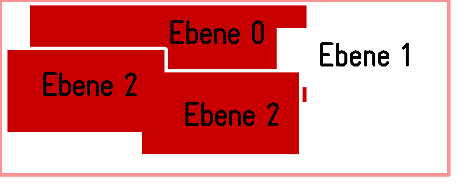

Gast #4159296
Die Flächen müssen in den Ebenen 0 oder 14 liegen. Die Ebenen 1 und 15
überlagern die Ebenen 0 und 14 und die Ebenen 2 und 16 die Ebenen 0/1
und 14/15.

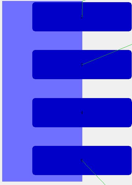

Was ich meine ist folgendes (siehe Anhang):
Die Pins 2,3,4 und 5 haben alle verschiedene Netze und eine Aura (auf
Layer 16 also Toplayer).
Das Polygon (Layer 16 oder 14 ist egal) hat ebenfalls eine Aura und das
gleiche Netz wie Pin 2.
Jetzt sollte der Pin2 automatisch mit dem Polygon verbunden werden (tut
er ja auch). Nur würde ich auf grund des unterschiedlichen Netzes und
der angegebenen Auren erwarten, dass die Pins 3,4 und 5 ausgespart
werden. So werden Sie ja trotzdem verbunden, was zu einem KZ zwischen
zwei verschiedenen Netzen führt!

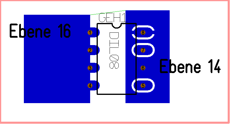

Gast #4159369
Es ist nun mal nicht egal. Du hast scheinbar nicht verstanden wie die
Ebenen funktionieren. Das Polygon gehört auf die 14. Nur dort
funktioniert die Aura.

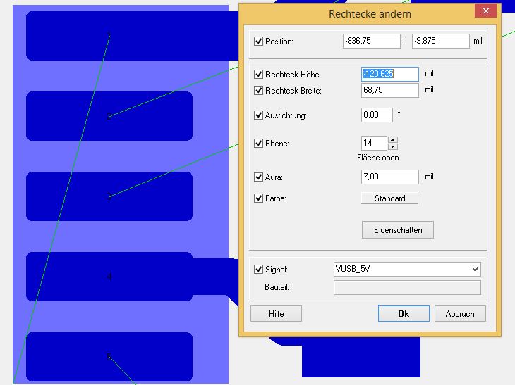

Gast #4159914
Kann sein, dass ich es nicht verstanden habe. Ich meinte aber dass das
Ergebnis bei mir dasselbe ist, egal ob ich das Polygon auf Ebene 16 oder
14 platziere (siehe Anhang).
Ich sehe dass es in deinem Beispiel zu funktionieren scheint, habe aber
weiterhin keine Ahnung warum bei mir nicht.
Gast #4159959
Ist denn die Ebene "Löschen oben" (15) aktiviert? Das muss der Fall
sein.
Ansonsten kannst du bei ibfriedrich (dem Hersteller) auch jederzeit
anrufen, im Programm wird irgendwo oben rechts eine Tel.Nr.
eingeblendet. Die sind sehr hilfsbereit.
Gast #4160006
OK Danke John, Ich bin jetzt schon mal ein Schritt weiter. Wenn ich die
Lösch Ebene aktiviere werden die Pads mit einem anderen Netz ausgespart,
also so wie es sein sollte. Leider werden jetzt die Pads mit dem selben
Netz wie das Polygon auf Ebene 14 AUCH ausgespart.
