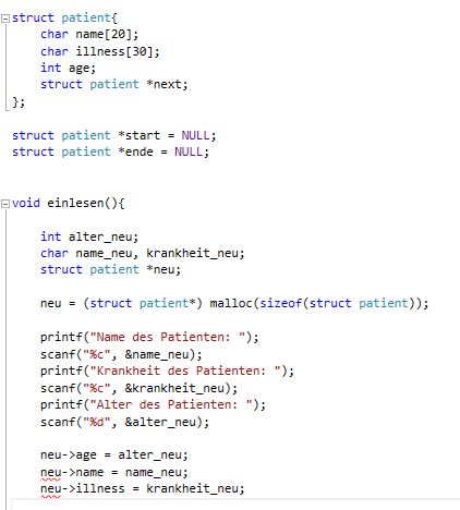

ich habe ein Programm für ein Wartezimmer, die Funktion um neue Personen
aufzunehmen findet ihr im Bild.
Ich lege einen neuen Pointer (neu) an und reserviere Speicher für die
nächste Struktur.
Dann gebe ich die Infos ein und will diese mit neu->... abspeichern.
Allerdings gibt es hier Probleme!
Bei neu-> age funktioniert das noch, aber bei den anderen beiden kommt
die Fehlermeldung, dass der Ausdruck ein änderbarer ivalue sein muss.
Hoffe ihr könnt mir sagen, was ich ändern muss

Ok ich weiß jetzt, dass man bei strings nicht einfach -> benutzen kann,
kann mir aber immer noch nicht vorstellen, wie man es dann machen soll.

Also so wie ich es verstanden habe, wird strcpy benutzt um Stellen von
einem auf den anderen String zu übertragen.
Aber was ich gesucht habe, war wie ich einen string eingeben kann. Und
wie schaffe ich es dann, diesen string in die struktur zu übertragen,
auf die der zeiger neu zeigt.
#4158096
Erst mal musst du einen haben!
Bis jetzt hast du noch keinen String! Bis jetzt hast du nur eine
Variable, die 1 (in Worten: ein) Character aufnehmen kann. 1 Character
ist aber kein String!
  char name[20];
  scanf( "%s", name );
jetzt hast du einen String!
Und denn kann man kopieren. Zb in ein anderes char Array
   char tmp[20];
   strcpy( tmp, name );
oder in ein char-Array, welches in einem Struktur-Objekt steckt
struct person
  char name[20];
int main()
  struct person pers;
  strcpy( pers.name, name );
oder in ein char-Array, welches in einem Struktur-Objekt steckt, auf das
man lediglich einen Pointer hat
  struct person* pers;
  pers = malloc( .....
  strcpy( pers->name, name );
Ehrlich. C-Buch. Durcharbeiten. Dringend!
String-Handling ist in C der erste Stolperstein von ca. 986 weiteren,
die noch auf dich warten. Und es ist bei weitem der einfachste zu
verstehen. Gegenüber allen anderen Stolpersteinen ist String-Handling
nur ein müder Abklatsch.

Danke für eure Hilfe, hatten strings überhaupt nicht als thema und werde
es mir deshalb demnächst mal in Ruhe anschauen.
Brauche aber nochmals eure Hilfe.
struct patient{
  char name[20];
  char illness[30];
  int age;
  struct patient *next;
struct patient *start = NULL;
struct patient *ende = NULL;
void einlesen(){
  int alter_neu;
  char krankheit_neu[30], name_neu[20];
  struct patient *neu;
  neu = (struct patient*) malloc(sizeof(struct patient));
  printf("Name des Patienten: ");
22
  scanf("%s", &name_neu);
23
24
  printf("Krankheit des Patienten: ");
25
  scanf("%s", &krankheit_neu);
26
27
  printf("Alter des Patienten: ");
28
  scanf("%d", &alter_neu);
29
30
  neu->age = alter_neu;
31
  strcpy(neu->name, name_neu);
32
  strcpy(neu-> illness, krankheit_neu);
33
34
35
void ausgabe(){
36
37
  struct patient *ptr_anzeige = start;
38
  while (ptr_anzeige != NULL)
39
40
    printf("%s\n", ptr_anzeige->name);
41
    printf("%s\n", ptr_anzeige->illness);
42
    printf("%d\n", ptr_anzeige->age);
43
    ptr_anzeige = ptr_anzeige->next;
44
45
  printf("\n");
46
47
Bei der Ausgabe kommt folgende
Fehlermeldung:
Zugriffsverletzung, Fehler beim Lesen der Zeichen der Zeichenfolge.
Könnt ihr einen Fehler erkennen?
Unvollständiger Copypaste. Von der Funktion "einlesen" fehlt die
schließende Klammer.
Icb bin mir ziemlich sicher, dass das nicht der einzige Unterschied
zwischen dem, was du testest, und dem, was du uns zeigst, ist.
> Fehlermeldung:
Ansonsten: beim Einlesen initialisierst du "next" nicht. Das muss
demnach nicht zwingend NULL sein. malloc garantiert dir keinen mit
Nullen initialisierten Speicher.
Soll das so sein?
Ich würde Dir den Einsatz eines Debuggers, wahlweise GDB empfehlen.

Beim einlesen von einem String, kommt kein & beim scanf hin.
Der Name vom Array ergibt schon die Adresse vom ersten Element.
name_neu ist gleich &name_neu[0]
Beide sind vom Typ char*.
Bedenke abei, dass scanf bei %s Whitespace als Trennzeichen nimmt und
somit das Einlesen abbricht. Auch wäre eine Längenbegrenzung besser:
  scanf("%19s", name_neu);
  scanf("%29s", krankheit_neu);
