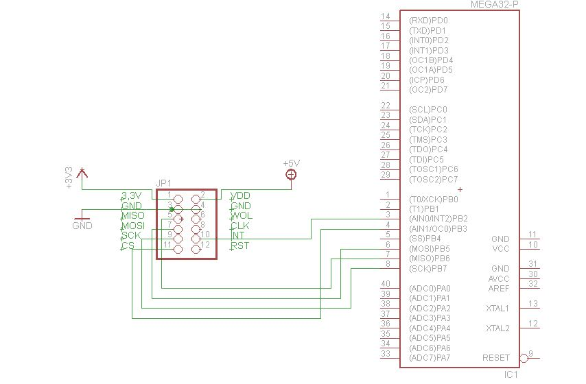

Der Anschluss des Moduls erfolgt über eine 12-polige Stiftleiste. Zur
Visualisierung habe ich eine kleine Schaltskizze erstellt, die den
Anschluss der Stiftleiste an den Atmega verdeutlicht. (Verwendet habe
ich einen Atmega 32 mit externem 16MHz Quarz). Die Grundbeschaltung des
Atmega 32 mit den diversen Abblockkondensatoren und der Herstellung
einer stabilen 5 Volt Spannungsversorgung ist selbstverständlich
vorhanden, auch wenn sie in der Schaltskizze nicht dargestellt sind. Der
Anschluss ist somit ähnlich wie in dem Schaltplan von Ulrich Radig, der
PORTB wurde hierzu verwendet.

Zu dem Modul: Das ENC-Modul enthält eine rote SMD-LED (Power-On-LED?)
die durchgehend leuchtet, sowie eine gelbe und eine grüne LED direkt am
Magjack. Steckt man das Netzwerkkabel in den Magjack blinken anfangs
beide Leds in unregelmäßigen Abständen, nach einiger Zeit bleibt die
grüne LED durchgehend an, die gelbe LED blinkt jedoch in unregelmäßigen
Abständen weiter.
Die Spannungsversorgungen von 5 Volt und von 3,3 Volt laufen jeweils
stabil, daran sollte es somit nicht liegen.

von c-hater (Gast)
Morpheus schrieb:
> Um zu sehen, ob die Beschaltung funktioniert, habe ich den Quellcode an
> mein Netzwerk angepasst und die IP-Adresse und ähnliches in der Datei
> config.h geändert
Ja, auf was genau denn? Und wie ist die Konfiguration deines LAN?

von Stefan F. (Gast)
Hast du denn auch eine MAC Adresse festgelegt?
Kannst du das Modul anpingen?
Egal ob ja oder nein, erscheint die MAC Adresse danach in der arp
Tabelle des Routers (bzw. PC bei Direktanschluss)?
Was genau meinst du mit "Verbindung zum Mikrocontroller konnte vom PC
jedoch nicht aufgebaut werden"?
Welche Verbindung, welches Protokoll, welcher Port, mit welchem Programm
und welche Fehlermeldung erhälst du?

von Axel L. (axel_5)
Die Grüne und gelbe LED zeigen erstmal an, dass grundsäzlich eine
Verbindung zum Router besteht, die eine zeigt an, dass die
Verbindung/Link aufgebaut wurde, die andere blinkt, wenn Daten
übertragen werden. Der Router sollte auch eine LED haben, die
irgendetwas (je nach Hersteller) macht, wenn das Kabel zum AVR
angeschlossen wird.
Ansonsten Wireshark auf dem PC installieren und mal einen Ping an den
ATMEL senden.
Dann siehst Du, ob der überhaupt was antwortet und der ARP Request des
PC vom Atmel beantwortet wird.
Evtl. mal USE_DHCP auf 1 setzen, dann müsste der Atmel sich nach einem
RESET zumindest mal im Netzwerk melden, was Wireshark anzeigen sollte.
Manchmal lohnt es sich, bei neuen Versuchen einfach mal ein paar Minuten
zu warten, bis alle automatisch generierten Tabellen wieder gelöscht
sind.

von KA123 (Gast)
Das ganze kann nicht gehen, weil der Controller nicht versorgt ist.
von holger (Gast)
SS/PB4 hängt bei dir in der Luft. Hast du den auf Ausgang
geschaltet? Wenn nicht könnte es passieren das SPI einfach
so mal nicht mehr funktioniert.
von Morpheus (Gast)
Der Schaltplan oben ist wie gesagt nur eine Skizze, selbst verständlich
verfügt der AVR über eine Spannungsversorgung, ebenso wie der ENC.
Die Skizze sollte nur verdeutlichen, wie ich das Modul angeschlossen
habe, für den Fall dass der Fehler bereits hier liegt.
