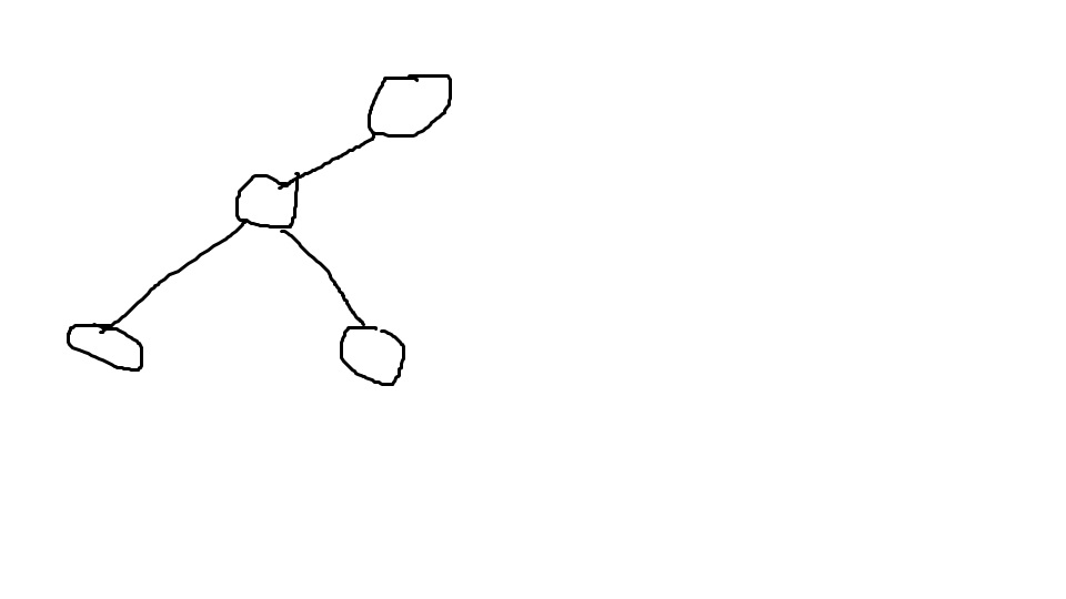

von Fragant (Gast)
Warum handelt es sich hierbei nicht um einen ausgeglichenen Baum?
Definition:
"Ein Baum ist genau dann ausgeglichen, wenn sich für jeden Knoten die
Höhe der zugehörigen Teilbäume um höchstens eins unterscheidet"
Von welchem Knoten ist die Höhe der Teilbäume größer als eins? Was wird
überhaupt als Teilbaum definiert?
von Tom (Gast)
Wie hoch sind die linken und rechten Teilbäume, die an der Wurzel
hängen?

von extern (Gast)
hallo,
mich würde das auch mal interessieren, warum der obige Baum nicht
ausgeglichen sein soll!
Links vom Knoten habe ich ja die Teilhöhe 2 und rechts die Teilhöhe 0?
Da dieser Unterschied größer als 1 ist, handelt es sich um keinen
Bei meinem Beispiel (dieser ist ausgeglichen), hat der linke Teilbaum
die Höhe 3 und der rechte die Höhe 1. Also wäre dieser auch nicht
ausgeglichen nach der Definition?

von npn (Gast)
extern schrieb:
> Ps: Warum hast du etwas am rechten Baum eingezeichnet? Der ist auch so
> ausgeglichen.
Wo ist denn der ausgeglichen? Im ersten Bild hat der Baum links 2
Knoten, rechts 0 (--> Differenz größer als 1: Nicht ausgeglichen)
Das zweite Bild hat links 3 Knoten, rechts 1 (--> Differenz größer als
1: ebenfalls nicht ausgeglichen) Was ist denn daran so unklar, daß es
noch erklärt werden muß?
von Karl H. (kbuchegg)
extern schrieb:
> erklären, kannst du es wohl auch nicht.
Was willst du denn da gross erklären?
Wenn die Blätter auf unterster Ebene alle auf gleicher Tiefe sitzen,
dann ist der Baum ausgeglichen.
Da das offensichtlich nur dann geht, wenn im Baum alle Knoten besetzt
sind, wandelt man noch ein bischen ab. Die untersten Blätter eines
Baumes dürfen sich in der Ebene maximal um 1 unterscheiden.
Jeder der die Begriffe "wenig ausgefranst" und "stark ausgefranst" (zb
bei einem Stoff) unterscheiden kann, sollte da eigentlich keine
Schwierigkeiten haben. Ein Baum ist dann ausgeglichen, wenn seine
'Blätterkante' glatt oder zumindest "wenig ausgefranst" ist.
> ausgeglichen.
Wo ist der denn ausgeglichen?
Aus Sicht des Wurzelknotens hat sein linker Teilbaum eine Höhe von 3 und
der rechte Teilbaum eine Höhe von 1. Die Differenz ist offensichtlich
größer als 1, also ist der Baum nicht ausgeglichen.
Einfach Hinschauen reicht auch schon. Die 'untere Kante', also alle
Blätter des Baumes, sind recht offensichtlich nicht (zumindest nahzu)
auf derselben Stufe.
Ehrlich: Das Konzept eines ausgeglichenen Baumes ist doch ziemlich
intuitiv verstehbar. Wo habt ihr denn da immer nur Probleme? Die einzige
Frage, die sich stellt, lautet doch: Müssen in einem ausgeglichenem Baum
auch alle Telibäume selbst ausgeglichen sein oder nicht? Im allgemeinen
wird man dies fordern, weil ansonsten ein balanzierter Baum nicht
besonders nützlich ist, weil man die erwünschte Such-Komplexität, die in
der Ordnung O(log2(n)) liegt, nicht erreichen kann. Und genau darum
gehts ja schliesslich. Die Höhe des Baumes ist die maximale Anzahl an
Suchschritten, mit der ich jeden Knoten im Baum finden kann. Und diese
Anzahl will ich natürlich so klein wie möglich haben. Also sollen alle
überhaupt vorhandenen Blätter so kleinen Abstand von der Wurzel haben,
wie nur überhaupt möglich ist.
Ganz was anderes ist es, einen nicht ausgeglichenen Baum in einen
ausgeglichenen zu überführen. Das ist in der Tat eine erstaunlich
komplizierte Operation.
von extern (Gast)
ok, ich erklärt das alle ein bisschen anders als ich es kennengelernt
habe, jetzt verstehe ich auch warum ihr das so einfach findet.
Ich habe aus ziemlich sicherer!!! Quelle gelernt, dass der rechte
Teilbaum ausgeglichen ist und der untere nicht.
Ein Teilbaum kann ja durchaus ausgeglichen sein. Dewegen muss ein Baum
als ganzes noch lange nicht ausgeglichen sein.
Ob ein Teilbaum ausgeglichen ist oder nicht, interessiert aber nur
insofern, als man diese Eigenschaft prüfen will um zu bestimmen, ob der
ganze Baum ausgeglichen ist oder nicht. Abgesehen davon ist die
Ausgeglichenheit eines Teilbaumes recht uninteressant. Es ist die
Ausgeglichenheit des kompletten Baumes, die praktisch relevant ist.
Und ja: Ein Baum beginnt beim Wurzelknoten und nicht in der Ebene
darunter.

von Arc N. (arc)
Nicht alle Profs/Lehrenden verstehen den Stoff, den sie lehren sollen,
zu 100%.
Beim AVL-Baum z.B.: Ein Baum ist ein AVL-Baum gdw. für alle Knoten gilt:
Die Höhe des linken und rechten Teilbaums eines Knotens unterscheidet
sich um maximal 1. Stichwort wäre höhenbalanciert.
Allgemeiner wäre dann balanciert/ausgeglichen mit der Definition z.B.:
Kein Blatt ist sehr viel weiter von der Wurzel entfernt als alle anderen
Blätter. Beispiel: Rot-Schwarz-Baum, der nur fast ausgeglichen ist, aber
trotzdem eine maximale, logarithmische Gesamthöhe garantiert und daher
garantiert, dass Suchen, Einfügen und Löschen in O(log n) machbar sind.
