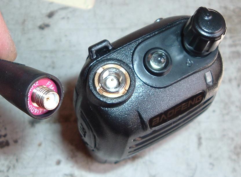

Hallo Funkfreunde, habe mir eine Handfunke Baofeng UVB6 zugelegt. Möchte da gerne ein Antennenkabel dran machen. Wie nennt sich die Steckverbindung? Durchmesser Schraube ca. 6mm LG old.

Hallo Funkfreunde, habe mir eine Handfunke Baofeng UVB6 zugelegt. Möchte da gerne ein Antennenkabel dran machen. Wie nennt sich die Steckverbindung? Durchmesser Schraube ca. 6mm LG old. Maße wären Hilfreich. Würde jetzt mal SMA oder SMC tippen.

Wird SMA sein, denke ich. Ist bei vielen UKW-Handfunken verbaut.

Wenn das mit den 6mm hinkommt, bestelle ich mir den. LG old. SMA, aber ungewöhnlich, dass der Stecker am Gerät und die Buchse an der Antenne ist. Meist ist es andersherum.

Das ist ein RP-SMA (reverse polarity sma) Grüße

Jörg Wunsch schrieb: > SMA, aber ungewöhnlich, dass der Stecker am Gerät und die Buchse > an der Antenne ist. Meist ist es andersherum. Es gibt bei ASWO sma und sma rp umgekehrte Polarität. Bei mir ist die Schraube an der Antenne weiblich, die Buchse im Gerät ist männlich und hat ein Innengewinde. Das scheint nach den Bildern sma zu sein, oder? LG old. Ich schrieb: > Das ist ein RP-SMA (reverse polarity sma) Dachte ich zuerst auch (ob der ungewöhnlichen Vertauschung von Stecker und Buchse), aber es ist in der Tat normal gepoltes SMA.

Es ist definitiv ein SMA. SMA-Buchse in der Antenne und SMA-Stecker im Gerät. Da macht die Adaptersuche Spaß :)

Ich bestelle mir morgen ein sma-Verlängerungskabel und einen PL-Stecker. Habe eine faltbare 2m-Quad-Antenne mit PL-Buchse. Dafür brauche ich das. Danke für die Hilfe. LG old.

Horst schrieb: > Es ist definitiv ein SMA. SMA-Buchse in der Antenne und > SMA-Stecker im > Gerät. Da macht die Adaptersuche Spaß :) http://de.wikipedia.org/wiki/Koaxiale_Steckverbinder_f%C3%BCr_Hochfrequenzanwendungen#RP-SMA-Steckverbinder Ja, ist normales SMA (kein reverse!). Adapter gibt's doch überall: http://www.reichelt.de/SMA-Steckverbinder/DELOCK-88723/3/index.html?&ACTION=3&LA=2&ARTICLE=139095&GROUPID=3198&artnr=DELOCK+88723 http://www.reichelt.de/BNC-PL-Adapter/K-503/3/index.html?&ACTION=3&LA=2&ARTICLE=9065&GROUPID=3196&artnr=K+503 http://www.reichelt.de/BNC-PL-Adapter/K-513/3/index.html?&ACTION=3&LA=2&ARTICLE=9068&GROUPID=3196&artnr=K+513 ...um nur ein paar Beispiele zu zeigen.

Das ist definitiv SMA, ich hab auch ein Baofeng. Adapter gibts auf Ebay in allen Varianten, nicht als "reverse", sondern in den Kombinationen (Plug oder Socket) x (male oder female). Oder gleich passende Antennen holen, die Diamond RH771 ist gut und lang. Old Europe schrieb: > Ich bestelle mir morgen ein sma-Verlängerungskabel und einen > PL-Stecker. SMA auf PL ist aber wie ein Porsche, den man auf einem Feldweg fährt. ;-) Aber schön zu sehen, dass du offenbar wieder QRV bist. Ich hab mein Wouxon mit einem SMA-BNC-Adapter angepasst, dann sicherheitshalber noch etwas RG58 zum eigentlichen Antennenkabel, sonst reißt das irgendwann raus. Bei einer Teleskopantenne für das 2m-Band mit über 1 m Länge hat es im Lauf der Zeit die beiden Bajonett-Nasen abgeschert. War auch etwas wacklig, damit auf dem Fahrrad zu funken.
