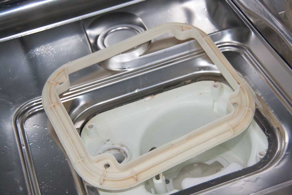

Problem: Die Spühlmaschine pumpt nur noch.
Ursasche: Wasser in Auffangwanne lößt Wasserstopp aus.
Das ganze ist schleichend eingetroffen. Jetzt ging sie gar nicht mehr.
Heute die Blende entfernt und das Wasser in der Wanne gesehen -> Wasser
abgepumpt.

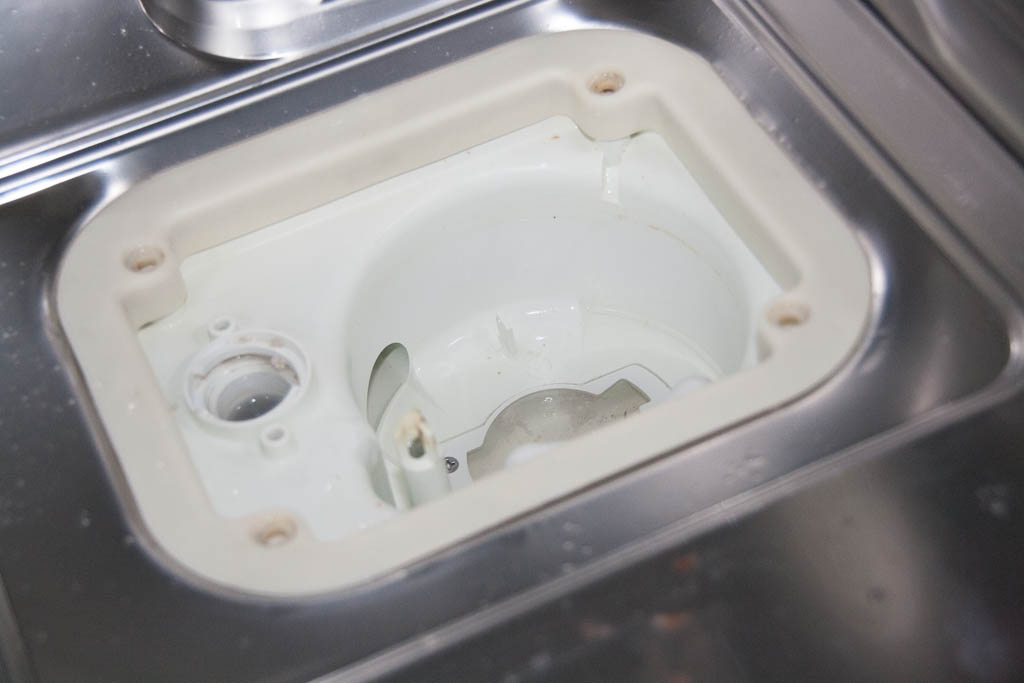

Dann hab ich die Siebe im inneren entfernt, noch vier Schrauben entfernt
und einen Deckel entfernt und Deckel/Metall gesäubert (siehe Bilder).
Nach dem Zusammenbau fließt das Wasser jetzt quasi direkt in die Wanne
:-O
Kann das sein, dass da vorher ne Dichtmasse war ? Ich hab schon beim
Zusammenbau überlegt, wie das Dicht schließen soll.
Einmal ist der Kasten drunter nicht größer als die Öffnung. Den wirklich
gerade hoch zu "schrauben" wird nur durch Zufall gelingen.
Der Deckel hat keinerlei Dichtung...so Plastik dichtet doch nicht ab ?!?
Wie würdet Ihr das abdichten ?
Gruß Kai
Gast #4159506
Sicher, dass das untere Plastikteil nicht umlaufend eine Gummidichtung
hatte, die durch das "Hochschrauben" über den Rahmen an das Edelstahl
gedrückt wurde? Vielleicht ist die rausgefallen und liegt nun in der
Auffangwanne?
Wenn du zwei halbwegs plan aneinanderliegende Flächen hast, könnte
"Dirko" von elring die passende Silikondichtmasse sein. Wird bei Motoren
und Getrieben verwendet und hält zumindest die spülmaschinenüblichen
65°C ganz locker aus. Wird auch teilweise auf Plastikteilen angewendet.
Gast #4159508
Der Deckelring benötigt auch keine extra Dichtung.
Diese befindet sich doch unten am Bottich(das schwarze Etwas)
Ich würde eher mal den Motor der Umwälzpumpe in Augenschein nehmen ob da
nicht an der Wellenabdichtung Wasser abgeht...

Gast #4159623
Der braucht auch keine.
Unter dem Blech ist ein schwarzer Gummidichtring, der von der weissen
Plastikwanne ans Blech gedrückt wird.
Bau das auseinander und setze es richtig wieder zusammen.
Wahrscheinlich kommt aber das Wasser woanders raus.
Gast #4160708
Ich habe heute nochmal genauer mit Taschenlampe geschaut.
@Jochen:
Ich hab den Bottich (So heißt das :) ) etwas hin- und her geschoben. Du
hast recht, da ist eine schwarze Gummidichtung. Die sollte beim
Schrauben dicht sein.
@senke:
Ich habe einfach einen Eimer Wasser reingekippt. Das Wasser läuft direkt
in die Wanne, bis der Pegel im Bottich etwa auf Kante vom Kreis gefallen
ist.
Das muss natürlich mit dem ursprünglichen Problem nichts zu tun haben.
Aber durch das Aufmachen gibt es zumindest erst mal ein neues zur Zeit
schwerwiegenderes Problem...
Es läuft wohl auch nicht zwischen Metall und Plastik durch, konnte aber
die Stelle noch nicht lokalisieren....
