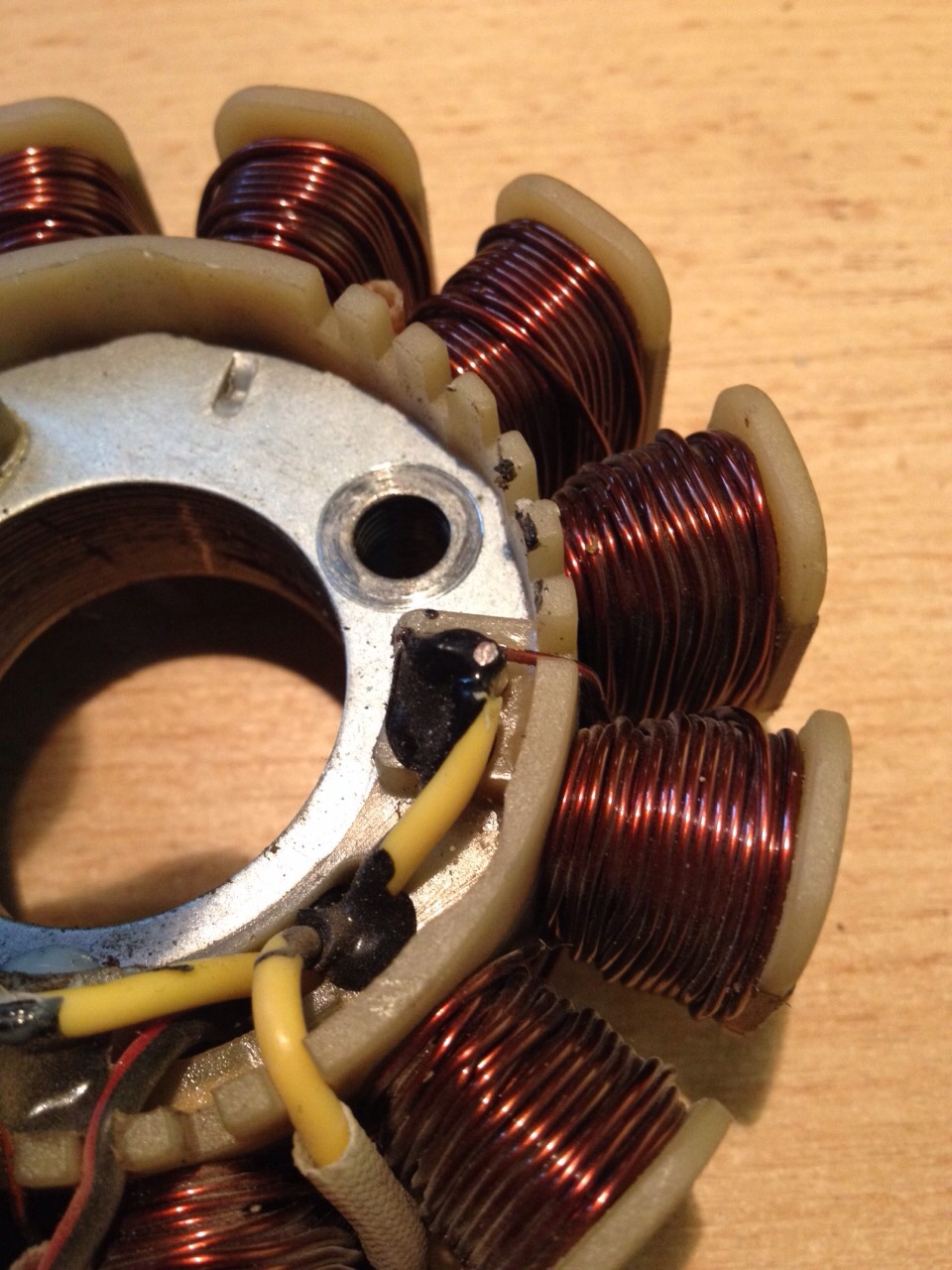

Wenn ich den Widerstand der Spüle Messe bekomm ich über 2000k ohm also
unendlich heraus. Bewege ich aber einen Magnet zu der Spüle Messe ich
schon Spannung.

Ich habe die Stelle mit einem Dremel noch ein klein wenig abgeschliffen
und dann testweise mit Nagellack isoliert.
Ich weiß nun nur nicht, ob die Lichtmaschine dadurch einen schaden
erlitten hat?
Gast #4161031
Wenn du Glück hast hat das Polrad bloß die Lötstelle weggeschliffen.
Also mal freilegen und neu verlöten. Oder schau ich da an die falsche
Stelle, die Windungen sehen gut aus?

Richtig, habe ich gemacht, funktionierte aber auch nicht.
Habe nun eine neue Lichtmschine gekauft, und vergleichsmessungen
gemacht. Die alte ist definitiv defekt.
Kann eine Kurzgeschlossene Spule in einem magnetfeld nun leichter
durchbrennen?
