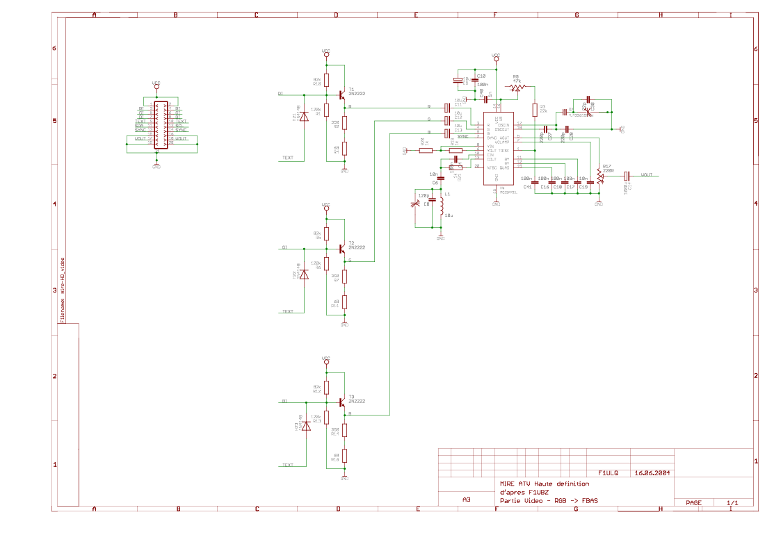

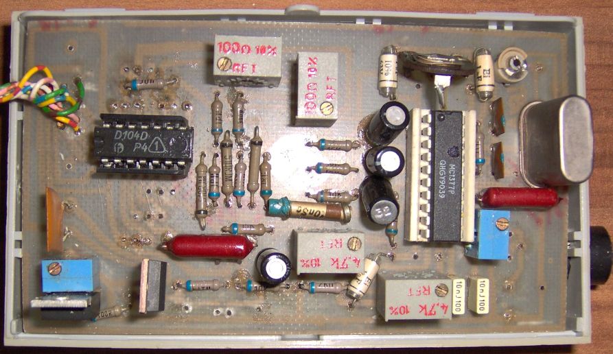

QALM-RGBVGA schrieb im Beitrag #4162705:
> Man kanns aber auch so ganz einfach bauen, wenn man einen Motorola-IC:
> "MC 1377" hat!
Sicher. Kann man. Wenn man noch die Timing-Frickelei macht, und absolut
sicherstellt, daß die VGA-Hardware mit 15.625 kHz Zeilenfrequenz
arbeitet. Jede Umschaltung von Graphik- und Textmodus hat daher zu
unterbleiben.
Ob das Resultat (flimmerndes Matschbild) den Aufriss wert ist? Ich
bezweifle es.
> habs selbst an nem modernen LED-Bildschirm!
Das ist schon bizarr. Warum sollte man sich das antun, wo doch der
"moderne LED-Bildschirm" ziemlich sicher auch irgendwelche
neuzeitlicheren Videoeingänge haben dürfte, die nicht 90% der
Bildqualität vernichten?

QALM-RGBVGA schrieb im Beitrag #4162810:
> dass der IC intern die Zeilenfrequenz ziemlich
> genau generiert - wie immer das auch funktioniert, überlass ich dem
> Steuer-IC, das will ich garnicht wissen,
Also hast du auch keine Ahnung davon.
Es kann auch sein, dass dein (ziemlich moderner) LED-Fernsehr die
Ausgabe von dem IC frißt, eine alte Kiste aber doch ein Standard-Signal
mit 50 Hz haben möchte.
> Aber zum thema: natürlich funktioniert die Schaltung. Die benannte
> Zeilenfrequenz ist mir in deiner genannten zwar nicht geläufig, aber ich
> dich insofern beruhigen, dass der IC intern die Zeilenfrequenz ziemlich
> genau generiert
Die Zeilenfrequenz ist die bei Fernsehern übliche.
Das IC generiert gar keine Zeilenfrequenz, das muss die VGA-Karte schon
selber machen.
Ansonsten troll' Dich doch bitte einfach woanders.
Wenn Du auf dieses Forum keinen Wert legst, ist das auch eine umkehrbare
Kiste: Dieses Forum legt auch auf Dich keinen Wert, jedenfalls, wenn Du
so drauf bist wie heute.
> QUATSCH NR 1!
> VGA hat 31,x kHz Zeilenfrequenz, FBAS 15,625kHz,

von Paul B. (paul_baumann)
Paul Baumann schrieb:
> Das Gerätchen muß auch noch irgendwo
> herumfliegen, wenn ich es mal finde, mache ich ein Foto davon.
Wie bereits angedroht, hier ein Foto des Apparates. Das Biest muß ich
kurz nach der sog. Wende gebaut haben, denn die Teilchen sind fast alle
(bis auf den Hauptakteur)Erzeugnisse der DDR-Elektronikhersteller.
mfG Paul
von ich (Gast)
Hast du einen Plan zu dem Teil?
von Georg G. (df2au)
Hier ein Beispiel für den MC1377.
HTH.
von Georg (Gast)
So richtig passiv kommt mir das ja nicht vor. Der TO ist wohl auch
deshalb ausgestiegen: wir erfüllen einfach seine hohen Anforderungen
nicht. Unser Horizont ist halt auf die reale Physik beschränkt.
Georg
Leider nicht mehr. Der muß bei einem Umzug flöten gegangen sein.
MfG Paul
War als Antwort auf das Posting von
gedacht.
Zum Thema "_passiv_ von VGA-Karte auf FBAS": Ich kenne keine Lösung.
5V mit ein paar mA kann man am VGA-Anschluss abgreifen, damit wird das
Vesa-DDC-EEPROM im Monitor gespeist.
Zum MC1377 muss man allerdings sagen, das das von ihm erzeugte Signal
nicht ganz normgerecht ist, u.A. ist es nicht 'Videorekorder fest',
d.h., das alle meine Videorekorder damals nicht in der Lage waren, die
Farbe aufzuzeichnen.
Es könnte also auch sein, das digitale PAL Schaltungen damit nicht
klarkommen.
In meinem TI99/4A PAL Modulator war dafür ein anderes IC verbaut, der
mit Y und zwei Farbdifferenzsignalen am Eingang arbeitete, die
Bezeichnung fällt mir aber nicht mehr ein. M.W. war es ein TCA oder TDA.
von GG (Gast)
Hast du Details dazu? Oder ist es nur ein Gefühl?
Es ist schon ewig her, aber mein Gefühl hat ja mit den Videorekordern
nichts zu tun. Die Rekorder (und zwar sowohl VHS als auch V2000) wollten
das Farbsignal nicht akzeptieren und zeichneten nur S/W auf. Da
Burstposition und Timing eigentlich ok waren, vermute ich, das es mit
der Farbphase zu tun hatte.
Den meisten Fernsehern war es damals wurscht, allerdings, wimre, nicht
dem DTV1 und DTV2-Chassis - die ersten Versuche von digitalen Chipsätzen
in TV.
