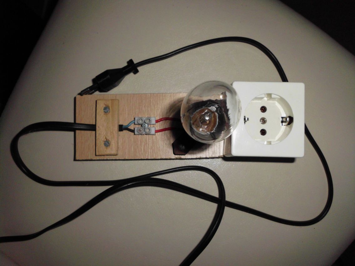

Wenn man nun das (gesamte) Gerät über eine Glühlampe mit 60W versorgt,
wird sie schön leuchten, wegen des Kurzschlusses in der Endstufe.
Durch Auftrennen der Stromversorgung der Endstufe (bei B+ und B-) kann
man die Stromversorgung des Endstufenbereichs abtrennen und damit auch
die kurzgeschlossenen Transistoren. Danach wird beim Einschalten die
Glühlampe nur kurz aufleuchten und dann wohl dunkel sein.

Übrigens beim Einschalten sollten die 60W Lampen im Stromkreis noch erst
drinn bleiben. Erst wenn der Ruhestrom eingestellbar ist, könnt man das
Vollen bestromen riskieren.

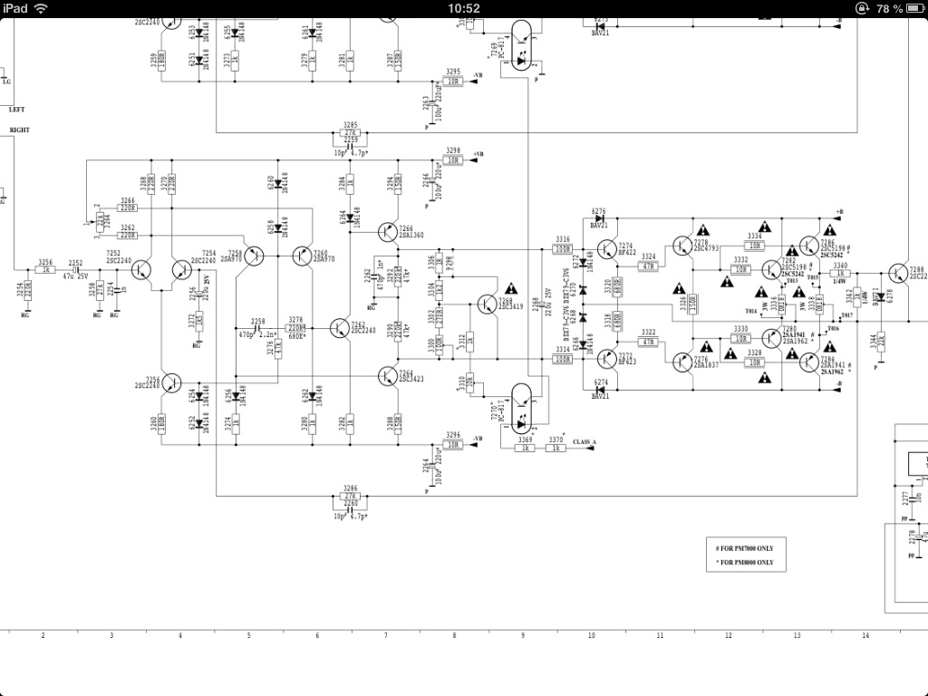

von Peter D. (peda)
Alle Transistoren kann man erstmal im eingebauten Zustand auf Durchgang
prüfen (alle 3 Anschlüsse gegeneinander). Es sollten mit dem Ohmmeter
>100 Ohm zu messen sein, sonst ist er defekt.
Danach kann man mit dem Diodentester die PN-Übergänge messen (0,5..0,7V
bzw. sperrend). Bei Darlingtons kann das abweichen.
Schaltbilder das nächste mal so posten, daß man auch was erkennen kann.
Also mindestens 1920*1080, größer schadet aber nicht.
So klein und unscharf ist vollkommen nutzlos.

Das mit die Glühbirne habe ich nicht ganz verstanden. Soll die Glühbirne
die Sicherung ersetzen?

von Peter R. (pnu)
Sie soll anstelle der Sicherung engesetzt werden. Dann wird bei einem
Kurzschluss der Strromkreis nicht geöffnet, aber der Strom wird
begrenzt. Dann kann man nacheinander Änderungen im Stromkreis vornehmen
ohne dass weitre Teile des Geräts zerstört werden.
Zum Beispiel Gleichrichterbrücke vom Trafo trennen: Kurzschluss in
Gleichrichter?  Stromkreis hinter dem Ladekondensator
trennen.Ladekondensator defekt? Verbindung zu den beiden Endstufen
jeweils trennen. Welche Endstufe defekt? usw.
Fortgeschrittene , können dann eventuell sogar  mit Messen der
Restspannung im kurzgeschlossenen System den Kurzschlussort aufspüren.
Dabei sollte man aber einen Trenntrafo verwenden.

Nun habe ich die großen Transistoren gewechselt und die Sicherung hat
gehalten, aber leider haben die Lautsprecher Relais nicht Klick gemacht
und kein Ton war da. Gott sei danke habe ich in ein anderen thread hier
im Forum (auch über ein Marantz pm 7000) gelesen das die 10 Ohm Fusible
Resistors (Sichrerungswiderstände) 3298, 3297, 3296, und 3295 auch
schnell kaputt gehen wenn so ein Kurzschluss passiert. Ich habe dort
gemessen und schau hier, fast die ganze Betriebsspannung (56v) fällt ab.
Kaputt! Na, schon wieder was neues! Habe ich die da vom gehört. Leider
auch nicht erhältlich beim große C hier in Österreich. Da weil habe ich
die überbrückt mit normalen 10 Ohm Widerstände und die richtigen
bestellt vom ein Elektrotechniker Freund.  Nun, bin ich zurück wo alles
begann, es funktioniert aber auf die rechte Kanal verzerrt es. Ich habe
versucht das quiescent current zum einstellen aber beim drehen des
potentiometer 3300 lässt sich nichts ändern und messt 3 mV statt die
gewünschte 0.3 - 0.4 mV. Das linke Kanal war auch zu hoch aber ich habe
es runter drehen können auf die gewünschte Wert.
Danach war das rechte Kanal runtergegangen auf 1,7 mV aber wie vorher
lässt sich nicht ändern. Da muss noch ein kaputtes Teil drinnen sein.
Auch beim messen des DC Offset voltage habe ich wirre Werte bekommen.
Vielleicht mache ich es falsch? In der Bedienungsanleitung steht,
"Adjust  3263 and 3264 until DC offset voltage is less than 10 mV at
speaker output terminal" ich habe es zwischen das rote und schwarze
Buchse von das rechte Kanal gemessen. Ist das richtig oder sollte es
gegen Erde gemessen werden. Auf jeden fall habe ich keine feste Wert
messen können, sondern ist es hin und hier gesprungen auf aberhunderte
mV.
Ich glaube ich werde auf jeden fall die Elkos auf die Endstufe wechseln
und weiter suchen ab ein weiteres Sicherungswiderstand oder was anders
kaputt ist.
MfG
Lucas
Erinnere dich an dein erstes Posting, damals war die Verzerrung weg, als
du das Poti R3264 berührt/bewegt hast. Evtl. ist es einfach ohne
Kontakt? Also R3264 und seine Umgebung sind verdächtig. Über den Dioden
musst du etwa 0,6-0,7V im Betrieb messen, genauso wie bei alle
Transistoren zwischen Emitter und Basis. Wenn da eine Diode oder ein
Transistor etwas anderes zeigt, könnte er defekt sein.
Vorsichtig bist du ja nun, also bitte keine neuen Kurzschlüsse.
