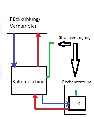

Im Anhang ist einer schematische Darstellung eines Kühlungssystems. Was
tuen genau die einzelnen Komponente ? ULK ist ein Umluftkühler innerhalb
eines Rechenzentrums und die anderen beiden außerhalb. Wie hängen die
von einander ab und welches Gerät tut genau was?
Danke schonmal für die Hilfe
Gast #4160243
Das Bild stellt einen Kühlschrank dar. Das Rechenzentrum entspricht dem
Innenraum, der Rückkühler dem schwarzen Gitter hinten am Kühlschrank,
und der Kompressor + Steuerung entspricht dem Block Kältemaschine.
Gast #4160260
Das ist eine schlechte Zeichnung einer stinknormalen Klimaanlage, bzw.
Kühlschranks. Das Web bietet dir Darstellung mit steigendem Detail je
nach Wunsch und die Erklärungen dazu.
#4160363
Hallo Dirk
Es gibt auch Geraete, wo Rueckkuehler und Kaeltemaschine
eine einzelne Einheit bilden. (Kaltwassersatz)
Da die Kompressoren jedoch ein nicht unerhebliches
Geraeusch von sich geben, werden oft die Komponenten getrennt
aufgebaut. So zB. Rueckkuehler auf dem Dach und Kaeltemaschine
im Keller.
Der Vergleich mit dem Kuehlschrank trifft doch die Beschreibung.
Zwischen Kaeltemaschine und Rechenzentrum wird eine
Medientemperatur von 8/12 herrschen und zwischen Rueckkuehler
und Kaeltemaschine 15/30.
(Vorlauf/Ruecklauf)
Gruss Asko.

Die Anlagen in Rechenzentren variieren recht stark. Großrechner sind
allesamt wassergekühlt, dadurch entfällt der Großteil der Abwärme nicht
auf die Raumluft.
Bei luftgekühlten Anlagen wälzt die Klimaanlage die Raumluft um. Die
Warmluft wird abgesaugt und kalte Luft eingeblasen, zudem wird ein Teil
der Luft (oder auch alles) mit Frischluft ausgetauscht.
Da gibt es Anlagen im Megawatt-Bereich, die mit Wasserkreisläufen und
Turboverdichtern arbeiten, Anlagen ohne Wasserkreisläufe oder nur mit
einem kalten Kreislauf und direkter Rückkühlung, oder einem
Warmwasserkreislauf zur Abwärmenutzung ... alles was man sich vorstellen
kann.
