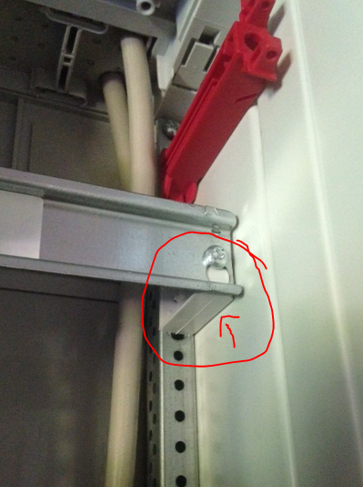

Bei meinem Sicherungskasten ist die Hutschiene sehr weit nach vorne
gebaut, d.h. die normalen Sicherungsautomaten sind zwar korrekt
eingebaut, aber etwas tiefere/längere Netzteile bekomme ich dort nicht
mehr eingebaut, diese sind zu tief und dann passt es mit der Blende
nicht mehr.
Hat jemand das gleiche Problem und vielleicht schon gelöst? Kann man die
Hutschiene in der Tiefe verstellen?

Für die Hager-Kleinverteiler (Serie Volta) gibt es extra abgesenkte
Hutschienen, damit passen dann "größere" Reihenklemmen unter die
Abdeckung - sind aber nicht nur 5-6mm...
Hager VZ406
Gast #4160473
Zeig mal ein Foto, vielleicht ist da nur ein Distanzstück im Weg.
Bei manchen Kästen (z.B. Striebel & John) kann der gesamte Träger
versetzt werden, z.B. für einen Zählerplatz oder SLS-Abgänge.
Die Hutschienen sitzen dann auf Abstandshaltern, für Klemmleisten gibt
es isolierte Halter (wichtig für die Schutzklasse).

#4160850
Pete K. schrieb:
> Ja, mit so einem neuen Distanzstück wäre das Problem wohl gelöst.
Ist das auf dem Foto dein Verteiler wo das Problem besteht?
Der Verteiler auf dem Foto ist Fabrikat Striebel&John (ABB-Gruppe).
Wenn nichts weiter auf dieser Hutschiene ist, kannst du die
Distanzstücke entfernen und die Hutschiene direkt auf die senkrechten
Holme schrauben. Die Treibschraube ist durchgehend und sollten dann
durch eine kürzere ersetzt werden.
> Wo kann man so etwas kaufen? Im Baumarkt wohl eher nicht...
Distanzstücke für andere Höhen sind in dem System nicht verfügbar, wir
verwenden dafür eigene Teile. Schreib bei Bedarf 'ne PN.
Reinhard

Hallo Reinhard, Sascha,
danke für die Info. Auf der Schiene hängt zurzeit nur mein Raspi, es ist
auch nicht der Elektro-Anschlusskasten (da ist kein Platz mehr :-).
Ich werde mal versuchen, das Teil "tieferzulegen".
Danke für die Infos!
