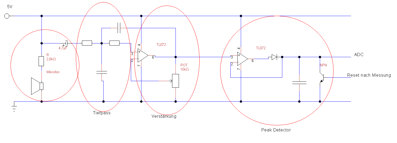

ich möchte gerne mit einem Mikrocontroller die BPM von Musik messen. Ich
habe auch einiges im Netz dazu gefunden (Lichtorgel usw.), aber meistens
nicht gut verstanden bzw es war nicht genau auf diese Aufgabe
zugeschnitten. Deswegen möchte ich das gerne "von scratch" selber
überlegen da man ja dabei auch am meisten lernt.
Ich bin bei meiner jetzigen Recherche zu Folgendem gekommen:
-Verstärkung am besten mit einem OP AMP
-Vor der Verstärkung einen Tiefpass einbauen um die nicht benötigten
höhen/mitten herauszufiltern
-Anschließend ein Peak-Detector um nicht so oft messen zu müssen
Diese Gedanken habe ich jetzt als groben Schaltplan zusammengefasst
(siehe Anhang). Kann das so funktionieren oder mache ich etwas falsch?
Viele Grüße
Heiner

Hallo Storch_Heiner,
Ich würde noch den Verstärker Rückkoppeln (Widerstand zwischen OUT und
Minuseingang). Das gleiche bei deinem Schmitt-Trigger (Peak detector).
Denk an den Biasstrom beim peak-detector und an den Spannungsabfall über
der Diode am Ausgang.
Wie gross ist der Widerstand bei deinem Tiefpass? Ich würd den Tiefpass
10k und 4.7nF realisieren, aber das ist jedem das seine.

Hallo Klaus,
danke für die Rückmeldung schonmal!
> Minuseingang).
Das sollte über den Poti passen, oder meinst du was anderes?
Der Spannungsabfall an der Diode sollte keine Auswirkung haben, richtig?
Der OPAMP wird ja immer die Spannung erhöhen solange am minus-Eingang
die gleiche Spannung wie bei plus liegt?!
Das hört sich gut an, werde ich dann einfach ausprobieren wenn es soweit
ist.
