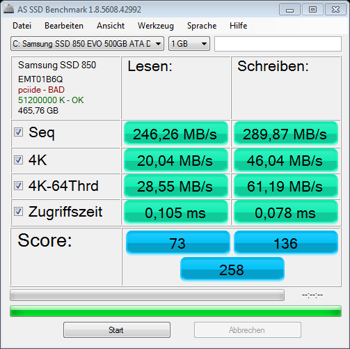

von Wolle G. (wolleg)
Das gefundene Messprogramm zeigt aus meiner Sicht doch erhebliche
Unterschiede in der Geschwindigkeit zwischen IDE- und dem ACHI-Modus
(siehe Anhang) Oder sehe ich das falsch?
Es wurde unter WIN 7 einmal der IDE- und das andere mal der ACHI-Modus
gewählt und danach jeweils das Programm -AS_SSD_18Benchmark- gestartet.
Da mir die hier  verwendeten Messarten (außer Zugriffszeit) nicht
geläufig sind, suche ich einen Tipp, wo man darüber nachlesen kann oder
es könnte mir jemand dies kurz erklären.
von (prx) A. K. (prx)
Wenn die Hauptaufgabe des PCs darin besteht, solche Benchmarks laufen zu
lassen, dann kann ich tatsächlich nur zu AHCI raten.
> geläufig sind,
Seq=sequentieller Transfer. Die anderen beiden werden zufällige Zugriffe
mit 4KB bzw. wechselnden Grössen 4-64KB darstellen. Der grosse
Unterschied dabei legt nahe, dass die Zugriffe nicht strikt nacheinander
stattfinden, sondern in grosser Zahl reingestellt werden ohne auf die
Antwort zu warten - und genau da ist AHCI im Vorteil.
Wenn du also einen intensiv von sehr vielen Anwendern genutzten Server
betreibst, dann wirst du diesen Unterschied u.U. deutlich merken. Bei
einem Home-PCs ist ein solches Zugriffsmuster aber weniger üblich,
zumindest nach der Startphase.
von Christian R. (supachris)
Wobei bei dir im IDE Modus anscheinend irgendein von MS mitgelieferter
Szandatd Treiber installiert zu sein scheint. Ich hatte das auch mal
getestet und wenig Unterschied festgestellt.
von Icke ®. (49636b65)
A. K. schrieb:
> Der grosse
Bei einer SSD dürfte gerade das eigentlich so gut wie keine Rolle
spielen. Diese gravierenden Unterschiede sind nicht allein mit dem Modus
IDE oder AHCI erklärbar, da muß es andere Ursachen geben.
Dito.
Da bin ich mir nicht so sicher. Wenn man den Zugriff des
Flash-Controllers auf den Anfang der gesuchten Daten und den
anschliessenden Transfer der gewünschten Daten getrennt betrachtet und
Controller-RAM als Zwischenstation annimmt.
Da SSDs meist etliche Flash-Kanäle besitzen ist die Wahrscheinlichkeit
hoch, dass ein zufälliger Folgezugriff auf einem anderen grad nicht
aktiven Kanal landet. Mit AHCI finden dann mehrere Transfers zwischen
Flash und Controller-RAM statt, mit IDE nur einer.
Dieses Modell passt auch mit dem weit geringeren Unterschied bei 4K
Transfers zusammen. Denn dieser Effekt ist abhängig von der Grösse der
Requests.
