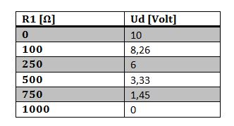

Zum einen habe ich die Werte gemessen, dann berechnet und mit ltspice
simuliert. Ich komme immer auf obige Wertetabelle bei der
Viertelsbrücke.

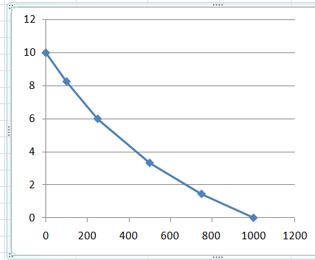

Wenn man sich diese in ein Diagramm einträgt hat man einen linearen
Verlauf.
Gast #4161955
> Verlauf.
bei mir nicht (siehe Anhang). Wenn das linear wäre, dann müsste bei
500Ohm die Spannung 5V betragen (was sie nicht tut).
Für die Berechnung einer Widerstandsbrücke brauchst du nicht viel mehr
als die Spannugnsteilerformel. Wenn du das Ergebnis auf eine
Geradengleichung umformen kannst, ist der Verlauf linear. Bei der
Viertelbrücke kannst du das nicht...
