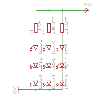

ich bin auf dem Gebiet der Elektronik noch ein Anfänger.
Für mein aktuelles Projekt will ich mit meinem 5-Volt Mikrocontroller
mehrere 9V LED-Arrays schalten. Eine Zeichnung der Arrays habe ich
angehangen.
Nun frage ich mich, wie mit meinem Mikrocontroller dieses zweite Netz am
besten steuern sollte. Nach dem Studium eurer Wikiartikel überlege ich
das Array entweder mit einem Optokoppler, mit einem MOSFET oder einem
Darlingtontransistor zu schalten. Welche Option könnt ihr empfehlen?

Ganz klar ist die Aufgabenstellung nicht. Hast Du 5 und 9 Volt oder
musst Du die 9 Volt aus den 5 Volt erzeugen. Im ersten Fall, und falls
Du nicht aus anderen Gruenden "High-side" schalten musst, langt ein
kleiner Logic-Level N-Mosfet, bis zu 100 mA Diodenstrom sogar ein
2N7002.
>angehangen.
D.h. die LEds werden mit 9V aus einem Netzteil oder Batterie versorgt.
Richtig?
Nein.
Ja.
Ja.
Es reicht ein einfacher Transistor ala BC337 und ein Basiswiderstand
von vielleicht 1kOhm. Oder ein MOSFET ala BS170, da braucht man nicht
mal einen Basiswiderstand.
https://www.mikrocontroller.net/articles/Transistor#Wie_kann_ich_mit_5V_vom_Mikrocontroller_12V_und_mehr_schalten.3F

Entschuldigung für meinen ungenauen Post, beide Spannungen sind
vorhanden.
laufi
von laufi (Gast)
Also sollte ich aufgrund der einfachereren Schaltung den MOSFET nehmen?
laufi
von Falk B. (falk)
Vollkommen egal, was dir lieber ist. Der Vollständigkeit halber muss man
sagen, dass eine SAUBERE MOSFET-Schaltung noch einen Pull-Down
Widerstand zwischen Gate und Source braucht, damit der MOSFET beim
Programmieren des uC sicher sperrt. Der NPN Transistor macht das allein.
Also kein Bauteil gespart ;-)
von Dietrich L. (dietrichl)
Zusatzinfo:
Bei den Lösungen mit Transistoren müssen die GNDs ("-"Anschlüsse) der
beiden Versorgungsspannungen verbunden werden.
Wenn man das nicht will oder kann/darf, braucht man zusätzlich einen
Optokoppler zur Potenzialtrennung.
Gruß Dietrich
