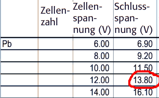

Laut dem Datenblatt des Herstellers liegt die Ladeschlussspannung bei
max. 14,8.
Mich macht nur der anstieg der Stromstärke stutzig.
Normalerweise sinkt diese ja auf 100mA und geht dann in Erhaltungsladung
über.

Gast #4162360
Zellenspannung 12V, aha.
Wer weiß wo da noch der Fehlerteufel gewütet hat aber es kann natürlich
auch eine exotische Firmwareversion sein. Jedenfalls sind die
tatsächlichen Limits alle auf dem Display zu sehen. Naja außer dem
genauen Ladeschlußstrom leider aber der ergibt sich evt. irgendwie aus
den Parametern oder aus einer der zahlreichen Handbücher.
