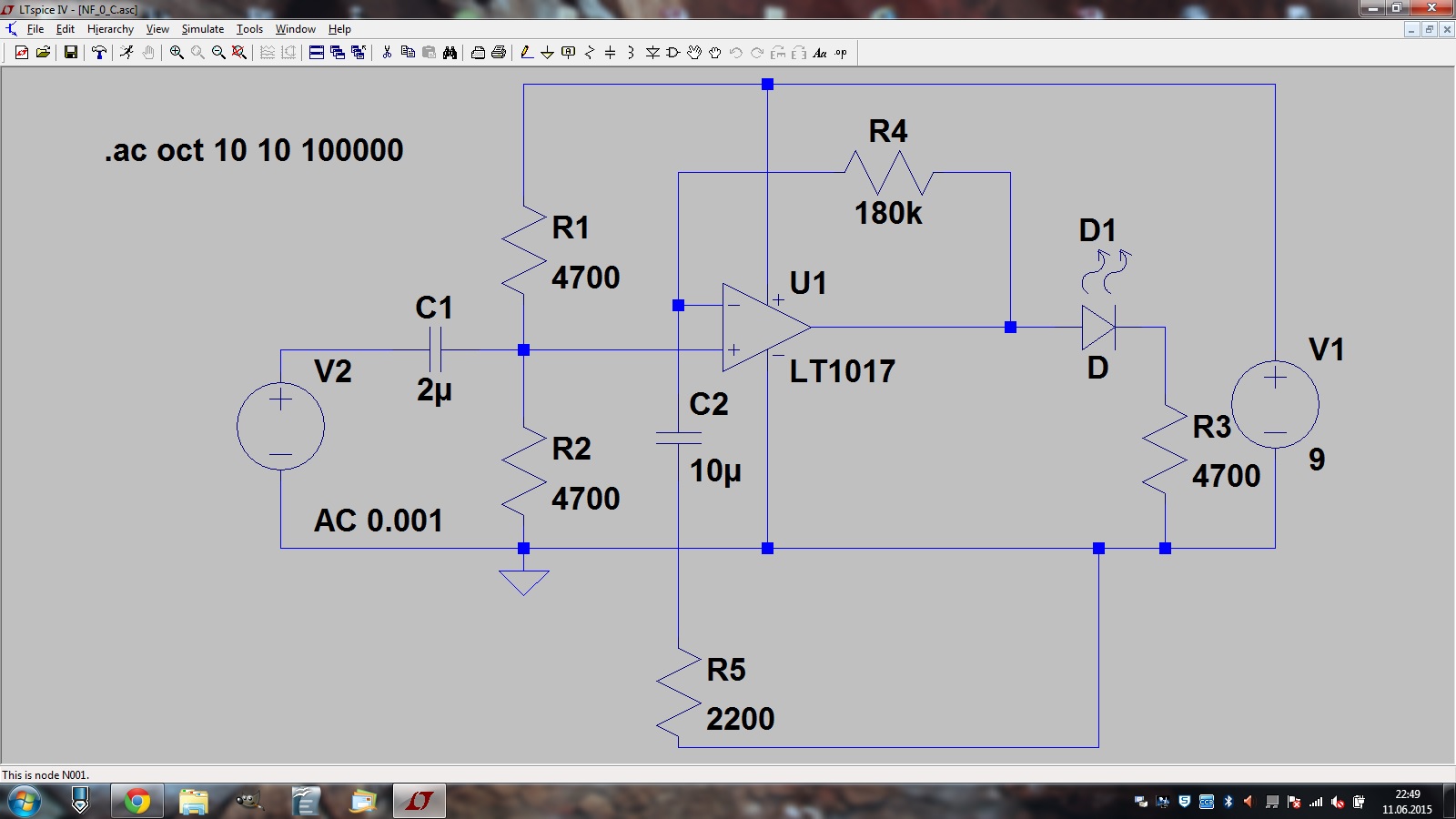

ich bin gerade dabei mich etwas mit Operationsverstärkern zu
beschäftigen. Dabei habe ich jetzt ausprobiert ein Mikrofon über einen
Operationsverstärker mit einer LED zu verbinden (siehe Schaltplan).
Allerdings leuchtet die LED dauerhaft, unabhängig davon wie ich den Gain
über den Poti einstelle. Was könnte ich falsch machen?
Grüße
Heiner

Die 2k8 müssen natürlich nach oben. Und der TL072 funktioniert nicht bei
5V und schon gar nicht ohne RailSplitter oder mit einem Eingang ohne
Biasstrom-Pfad. Fazit: alles Denkbare falsch.
Alles.
Dein OpAmp bekommt gar nicht das Signal vom Mikrophon, sondern 5V.
Bekäme er das Signal vom Mikrophon, soll der Elko ja den
Gleichspannungsanteil abtrenne. Doch welchen Gleichspannungsanteil hat
dann der Eingang des OpAmps ? Es gibt dort keine Verbindung die einen
definierten Gleichspannungsanteil (Arbeitspunkt) im Bereich des common
mode input range, des zulässigen Eingangspegels, festlegt.
Nehmen wir an, du hättest einen Gleichspannungspegel von 2.5V (damit das
Signal auch +0.5V und -0.5V davon abweichen kann): Dann verstärkst du
diese 2.5V, was leicht 12V oder 25V ergeben kann, die der OpAmp gar
nicht liefern kann, er würde also ab oberen Anschlag von fast 5V sein
und nichts mehr verstärken.
Er soll ja nur den Wechselspannungsanteil verstärken.
Dann stellt sich die Frage, was überhaupt eine LED an einem Mikrophon
soll. Sie wird bei lauten Tönen aufleuchten, aber nur für die positive
stark verstärkte Halbwelle. Die negative Halbwelle ist sie immer aus,
sie ist also niemals kontinuierlich an.
Ich würde sagen: Beschäftige dich noch mal ganz von vorne mit OpAmps.
Funktionierende Schaltungen von Mikrophonverstärkern findest du im Netz.

Ok sorry, die Zeichnung war falsch mit dem 2k8, den habe ich richtig
eingebaut. Mit 9V funktioniert es auch nicht.
Aber ist ein rail splitter denn wirklich erforderlich für diesen extrem
simplen Anwendungsfall?
Gast #4162316
Das war der entscheidende Hinweis. Danke!
Ein Widerstand zwischen OP non-inverting und ground hats gebracht.
Übrigens funktionierts auch mit 5V hervorragend. Und so ein
rail-dingsbums habe ich garnicht gebraucht :)
