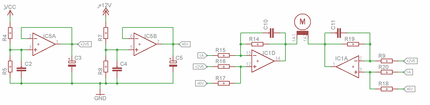

Als Elektroniklaie habe ich mal wieder eine Frage an Euch:
Ich möchte gerne einen kleinen (5V) Motor mit Getriebe in beide
Richtungen laufen lassen können.
Und das auch noch mit einstellbarer Drehzahl.
Etwa wie für einen kleinen Kran, der Lasten aufnehmen und absetzen kann.
In meiner Vorstellung benötige ich dafür ein Poti,
welches in der Mittelstellung keinen Strom fließen lässt,
und durch Drehung zur einen oder anderen Seite den Motor nac ninks oder
rechts laufen lässt.
Eigentlich ganz einfach, nur wie nennt sich so ein Teil.
Gruß Kolja

PWM ist gut gegen Verlustleistung.
Da mein 12V-Motor max. 60mA zieht und ich sowas ähnliches gerade in der
Zwischenablage hatte:
Schleifer an "1A", die Poti-Enden an GND und VCC.
Für 5V kann man den Schaltplan vereinfachen:
+12V = VCC
+2V5 = +6V
=> IC5A und IC5B ist einer und der selbe.
Ich hätte mir mehr Mühe geben können, will jetzt aber ins Bett.

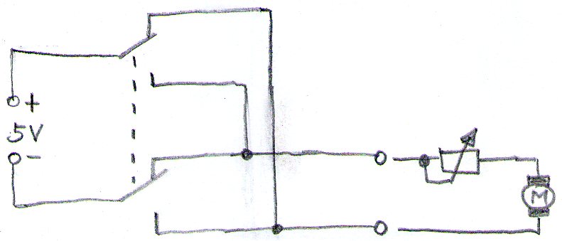

Einfacher wird es nicht sein, aber vielleicht reicht es für
den kleinen Motor.
Poti sollte einige Watt vertragen, Widerstand wäre experimentell
zu bestimmen...
Der Schalter 2-polig UM sollte eine Mittelstellung (O) haben
