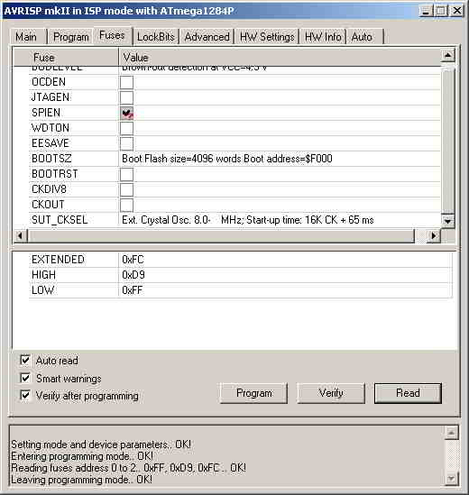

ich möchte gerne im AVR-Studio den Atmega1284P auf einen 16 Mhz Quarz
einstellen.
Leider finde ich hier nicht die Möglichkeiten, wie sie beim Atmega32 vom
AVR-Studio angezeigt werden.
Folgende Möglichkeiten werden bei dem 1284P angezeigt:
EXTCLK
INTRCOSC
EXTLOFXTAL
FSOSC
EXTXOSC
Das einzige was hier Sinn macht ist der EXTLOFXTAL.
Wenn ich nach LowFrequenz im Datenblatt suchen, erhalte ich "optimized
for use with a 32.768 kHz".
Was muss ich auswählen, damit ich meinen 16 Mhz Quarz mit den zwei 22pF
Kondensatoren betreiben kann?
Gruß IH453

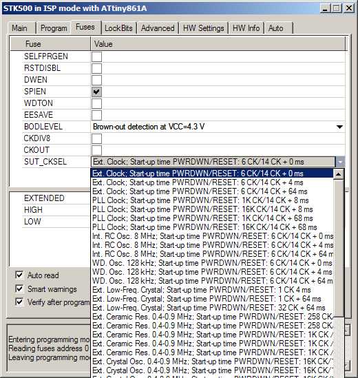

Ich hatte die Nachricht von Ingo Less eben wohl übersehen. Mittleweile
weis ich, dass man mehr Informationen angezeigt bekommt, wenn man mit
der Maus über den jeweiligen Modus fährt.
So steht bei
EXTCLK: Ext Clock....
und bei
EXTXOSC: Ext. Chrystal...
Die Frequenzbereiche, welche bei EXTXOSC angegeben sind entsprechenen
denen, welche im Manual unter "Low Power Crystal Oscillator" stehen.
Ebenso finde ich hier auch den Abschnitt "External Clock" mit einem
Wertebereich von 0 - 20 Mhz und genau drei verschiedenen Delay-Zeiten.
Da ich mich auf keinen Fall, aufgrund falscher Fuse-Bits, aussperren
will, wollte ich noch einmal nachfragen, ob in der obigen Beschreibung
vielleicht EXTCLK und EXTXOSC vertauscht wurden?
Gruß IH453
#4162946
Offensichtlich verwenden wir verschiedene Versionen des Studio. Das
Datenblatt hat in jedem Fall Recht. Stell die deine gewünschte Version
im Studio ein, programmiere sie aber nicht, notiere dir die HEX-Werte
und vergleiche dann mit dem Datenblatt.

Gast #4165691
Danke euch Beiden für eure Antworten.
Ich habe EXTOSC_8MHZ_XX_16KCK_65MS gewählt und mich nicht ausgesperrt.
Soweit so gut.
Jetzt habe ich jedoch das Problem, dass wohl noch irgendetwas fehlt.
Wähle ich
F_CPU 1000000
, so funktioniert der folgende Code ziemlich gut.
PORTC=0b00000001;
_delay_ms(1000);
PORTC=0b00000000;
_delay_ms(1000);
Der Takt entspricht ungefähr einer Sekunde.
Setze ich nun
F_CPU 16000000
, so brauch der obige Code ein vielfaches der Zeit von zuvor. Obwohl
diese ja konst. bleiben müsste.
Ich hoffe ihr könnt mir auch diesesmal weiter helfen.
Bei dem Atmega32 waren keine weiteren Einstellungen notwendig.
Gruß IH453

Gast #4168149
Hallo Joachim B.,
den Verdacht hatte ich auch erst, aber daran lag es nicht.
Der Fehler lag an dem oben genannten Register.
Gruß IH453
