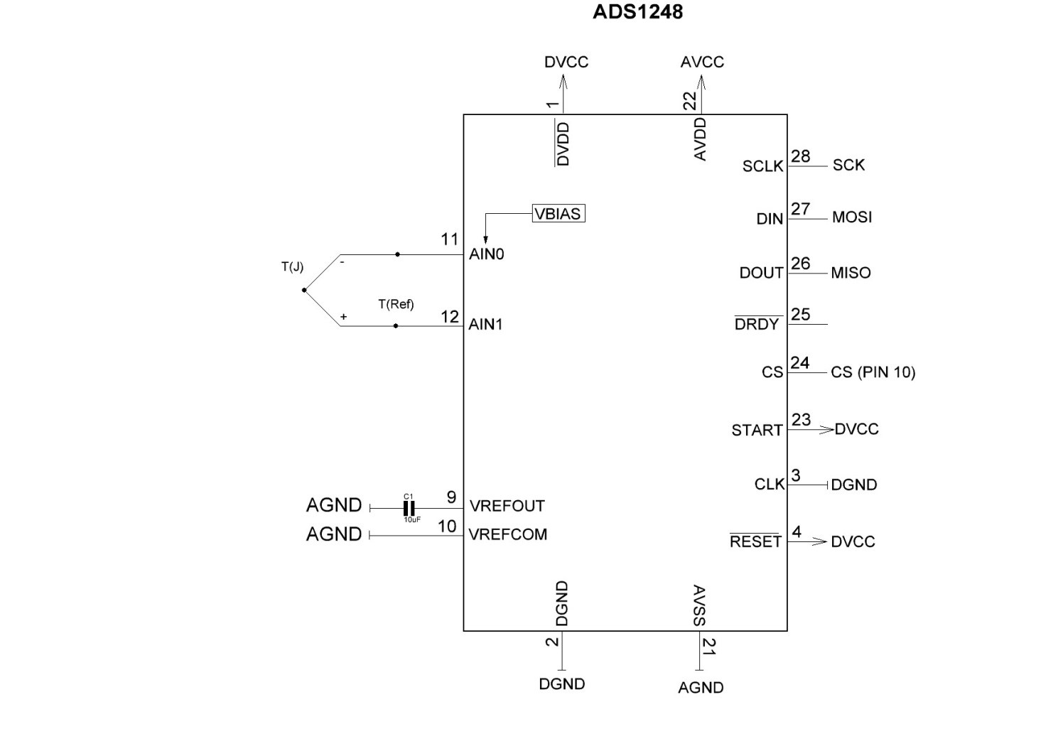

und zwar versuche ich gerade Temperatur mit einem externen ADC und einem
Arduino zu messen. Funktioniert bisher auch ganz gut.
Mein Problem is nun, dass ich gerne die Abtastrate noch oben schrauben
würde. Aber sobald ich über 20 SPS hinausgehe springen die Werte in
großen Abständen hin und her, sodass nichts mehr zu erkennen ist.
Meines Erachtens liegt das an der 50/60 Hz Unterdrückung, die nur bis zu
eben diesen 20 Hz aktiv ist. Wie krieg ich das in den Griff?
Hab schon Tiefpassfilter an die Eingänge geschaltet. Hat aber nichts
geholfen. Macht ein Gleichrichter Sinn, um so die Frequenzen von vorne
herein zu eliminieren?
Bin noch sehr unerfahren in dem Bereich und meine Internetrecherchen
konnten mir auch noch nicht weiterhelfen.

von Jelena (Gast)
Okay, ich dachte das Problem beschränkt sich sowieso nur auf die 50/60
Hz Unterdrückung..
Ich verwende den ADS1248:
http://www.ti.com/lit/ds/symlink/ads1248.pdf
Gemessen werden Temperaturen bis 400 °C mit einem Thermoelement, das
eine Antwortzeit von 0,004s (250 Hz) liefert. Demnach nöchte ich gerne
mit min. 500 Hz abtasten.
Der Schaltplan im Anhang ist mehr ein Schema, das ich mehr oder weniger
als Merkzettel verwende. Es fehlen dabei ein Filter am Thermoelement mit
1 kOhm und 100 nF. Und an den Eingängen jeweils ein Kondensator mit 10
uF auf Ground.
Mit dem Programm funktioniert soweit alles; bis ich eben mit der
Abtastrate über 20 SPS gehe. Auch wenn ich die Filter am Thermoelement
oder Eingang weglasse entsteht der selbe Fehler.
Es ist alles noch im Versuchsstadium. Ziel ist es eine Platine zu
entwickeln, um Rauschen usw. zu optimieren.

von Christian L. (cyan)
Was ist mit Abblockkondensatoren? In deinem "Schaltplan" sind sie nicht
zu finden. Du könntest auch versuchen mal mit höherer Abtastrate die
Schwankung darzustellen. z.B. mit 500SPS. Wie sieht das Layout aus?

von Jelena (Gast)
Danke für die vielen Tips und Anmerkungen.
Habe jetz bemerkt dass die Werte zwischen dem normalen Messwert und dem
oberen Ende des Messbereichs (2^24) hin- und herspringt. Könnt ihr euch
da ein Reim drauf machen?
Hier noch paar Antworten auf eure Fragen:
Habe zwischen DVDD und DGND einen 100 nF Kerko. Und zwischen AVDD und
AVSS auch einen. Natürlich direkt am IC. Zeigt aber leider keine
Wirkung. Sollte ich vor alle Eingänge die mit der Versorgungsspannung
beschaltet sind einen Abblockkondensator setzen. z.B. ist Start und
Reset auch auf DVCC.
X4U schrieb:
> Die Thermocouple Leitung symmetrisch (twisted pair) zu
> führen ist auch nicht falsch.
Hab ich vergessen zu erwähnen. Hab ich getan. Auf beiden Leitungen
jeweils ein 1kOhm Widerstand. Dazwischen ein 1uF Elko und jede Leitung
mit 100nF auf Masse.

von Michael K. (Gast)
Ich seh in Deinem Code nicht wo Du den SPI Speed setzt.
Aus der Arduino 'doku (hust..)' kann ich nicht erkennen ob nach
>SPI.transfer(0xFF)
gewartet wird bis das fertig ist, oder ob mit max. speed immer neue
Daten geschaufelt werden egal ob fertig oder nicht.
Wo schaust Du eigentlich ob der Wandler neue Daten bereit hat ?
Was empfängst Du wenn es garnichts zu empfangen gibt ?
Ja. Du hast wahrscheinlich beim Setup des ADC nen Fehler gemacht. Irgend
ein elendes Bit nicht so, daß es zum Rest paßt. Solche irren Sprünge
sind kein Rauschen oder Netzbrumm, sondern eine innere Fehlfunktion,
z.B. auch ein verkehrter Wert für den PGA. Also guck in deine
Setup-Werte, da wirst du am ehesten fündig.
Ach ja.. nochwas
Bedenke bitte auch, daß so ein ADC eigentlich ein 1 Bit Modulator ist
mit nem nachgeschalteten Digitalfilter. Das hat eine einstellbare
Bandbreite, die sowohl eben die Bandbreite, als auch die Samplerate am
Ausgang bestimmt. Wenn du also nun mehr Samples/sekunde haben willst,
dann erhöhst du zwangsweise auch die Bandbreite und das reduziert die
nutzbare Anzahl von Ergebnisbits. Beim Messen von Thermospannungen
könnte das auch ein Problem bilden.
W.S.
von J. S. (engineer) Benutzerseite
Ungeachtet der Messwertinterpretation, die natürlich stimmen muss, kann
es durchaus sein, dass Netzbrumm da ein Rolle spielt. Ich habe mal in
dem Bereich gearbeitet und bei den industriellen
Automatisierungsmessmodulen war es in der Tat so, dass gerade die
Messwerte aus den Thermoelementen anfällig waren, wegen der langen
Leitungen.
Leicht beseitigen kann man das, indem man eine volle Welle mittelt,
welche punktsymmetrisch sind zur 50/60 Hz Zeitachse. Z.B. könnte man 4
Werte alle 12,5ms nehmen und addieren. Die 50Hz integrieren sich
vollständig weg.
von Lurchi (Gast)
Wie viel Netzbrummen man drauf hat, kann man bei einer schnellen
Abtastrate wie 500 SPS direkt sehen. Schwer wird es nur wenn man 40-200
SPS nutzt und damit keine 50 Hz Unterdrückung mehr hat, die 50 Hz und
ggf. 100 Hz aber noch nicht richtig darstellen kann.
Bei einem Thermoelement lose in Luft kann es über Konvektionsströmung
auch schon mal zu tatsächlichen Schwankungen der Temperatur kommen.
von Joe F. (easylife)
In deinem Programm nimmst du beim Auslesen per SPI keine Rücksicht auf
die Rate, mit der der Wandler arbeitet
Ich nehme an, diese Einstellung der Rate machst du hier:
SPI.transfer(B01110010);     // Verstärkung=128 und Abtastrate=20
Manche Wandler liefern falsche Werte, wenn man sie während der Wandlung
abfragt.
Versuche mal in deinem Loop die Zeile
delayMicroseconds(1);
auf etwas sinnvolles einzustellen.
Also bei 20 SPS ein Delay von 50000us, 100 SPS Delay = 10000us (klar, da
ist die Zeit, die die SPI Kommunikation braucht noch nicht
berücksichtigt, aber zum Testen kann man das mal so machen).
Besser wäre natürlich den DRDY (data ready) Pin zu beachten.
