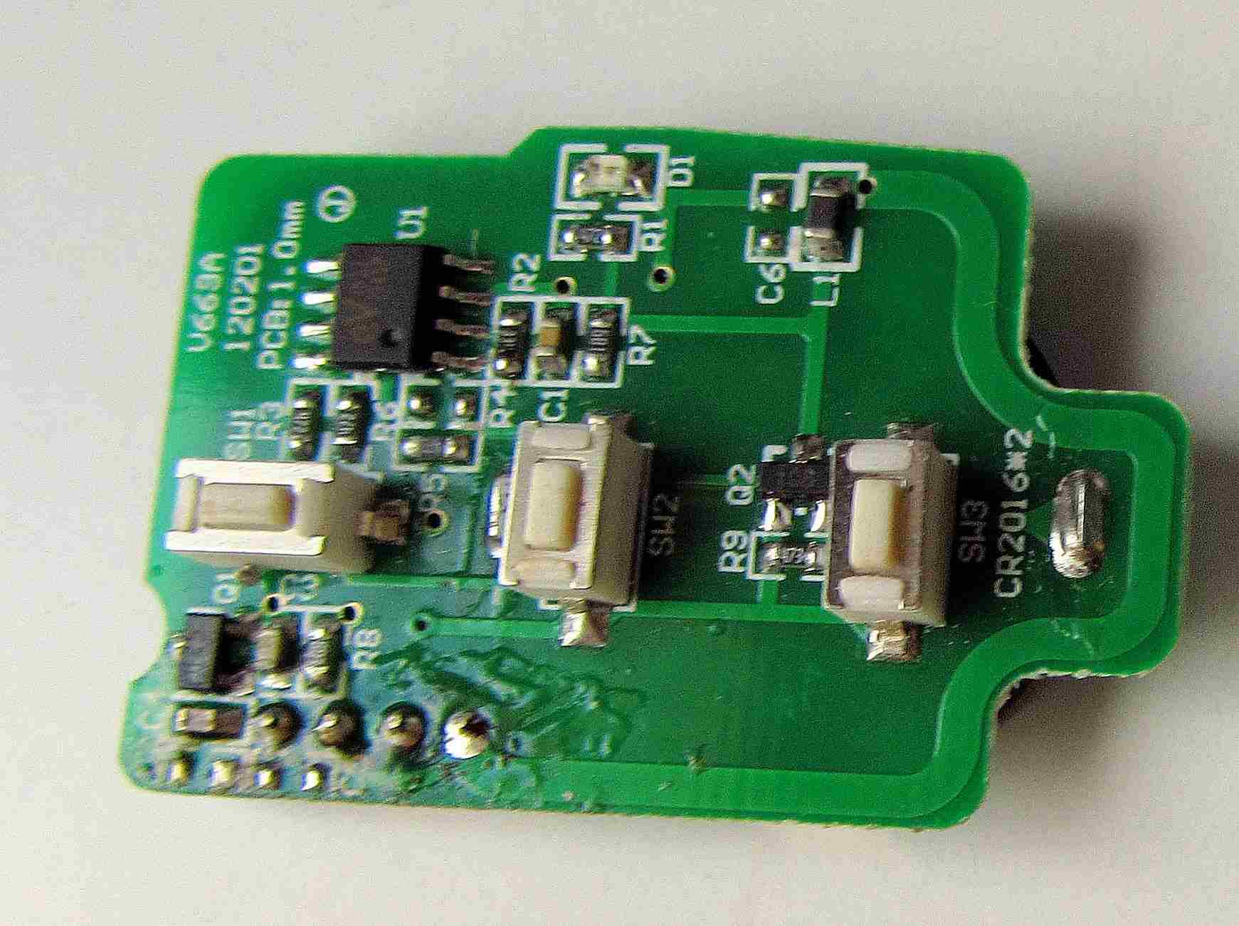

Mal was ganz beklopptes, ich habe eine Fernbedienung für mein PKW wo man
die Öffnentaste 2 Sekunden drücken muss damit der Kofferraum auf geht.
Gibt es irgendwas, womit man diesen langen 2 Sek. Tastendruck in ein
kurzen Tastendruck wandeln kann?
Ich möchte also nicht mehr die Taste so lange drücken müssen, und habe
aber auf der FFB eine andere Taste frei, die praktisch funktionell
nutzlos ist
Gast #4163370
Oder könnte man evtl den Code der beim langen Tastendruck gesendet wird,
mit einem anderen Modul zum Receiver senden? Im Schlüsselgehäuse ist
noch platz, da kann man mit etwas umlöten durchaus noch ein kleines
Modul unterbringen. Die Frage ist nur, was man braucht, um den Code über
den Data Pin zu übermitteln.

Gast #4163449
19x wurde das Foto heruntergeladen und keiner hat etwas zu sagen?
Der OTP ist ein EV1527 sehe ich das richtig, dass an Pin 5-8 direkt die
Schalter anliegen, und die Verzögerung wohl außerhalb des OTP Chip
erzeugt wird?
(Firma: matzetronics) #4163459
> erzeugt wird?
Vermutlich wird der lange Tastendruck erst im Empfänger ausgewertet,
wenn also das Funktelegramm etliche Male empfangen wurde.
Der EV/HS1527 liefert zur Erkennung von langen Tastendrücken keinerlei
Unterstützung.
