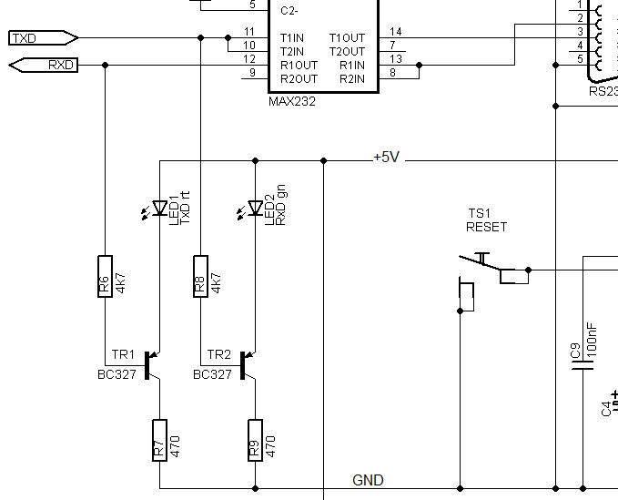

die Pegel von RS232 oder auch TTL sind bekannt bzw. leicht nachzulesen.
Der nötige Strom für eine ausreichen hell leuchtende (low-current-)LED
ist auch zu finden.
Den nötigen vorwiderstand der LED auszurechnen ist auch kein Hexenwerk.
Die Entscheidung, ob Du mit der RS232- oder der TTL-Seite besser
wegkommst, mußt Du nach obigen Daten treffen.
Also wobei brauchst Du Hilfe?

Ein Schaltplan wäre auch noch gut gewesen!
Nimm irgend ne low current LED.
Ich würde dann auf der TTL Seite die LEDs setzen.
Da wir nicht wissen was für eine Spannung du verwendest, musst du noch
den  Vorwiderstand berechnen:

Hallo Hermann,
hier ein kleines Beispiel mit PNP-Transistoren, welches zuverlässig
funktioniert. Die LED's am Emitter sorgen dafür, daß die Transistoren
nicht bei UB - Ube, sondern erst bei UB - (Ube + Uf) leitend werden.
Damit ist sichergestellt, daß auch bei schwachen High-Pegel
(TTL-Ruhelage vom U(S)ART) vom µC die LED's sicher dunkel bleiben.
Die Vorwiderstände R7/R9 mußt du deinen Bedingungen (Spannung, LED)
anpassen.
Viel Erfolg. Tom
