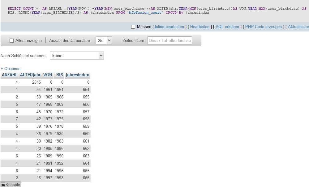

#4164651
Mich hat das weil es pratisch ist nicht in ruhe gelassen und habe mir
das nochmal angeschaut,als Anhang mal eine Idee für einen automatischen
3 Jahres Interval auf die ganze Tabelle ohne WHERE automatisch sortiert.
Bedarf noch einer Ergebnisprüfung, sieht schonmal gut aus.
SELECT COUNT(*) AS ANZAHL ,(YEAR(NOW())-YEAR(MIN(user_birthdate)))AS
ALTERjahr,YEAR(MIN(user_birthdate))AS VON,YEAR(MAX(user_birthdate))AS
BIS, ROUND(YEAR(user_BIRTHDATE)/3) AS jahresindex FROM `users` GROUP By
jahresindex
