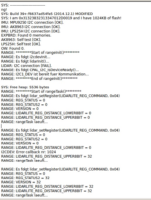

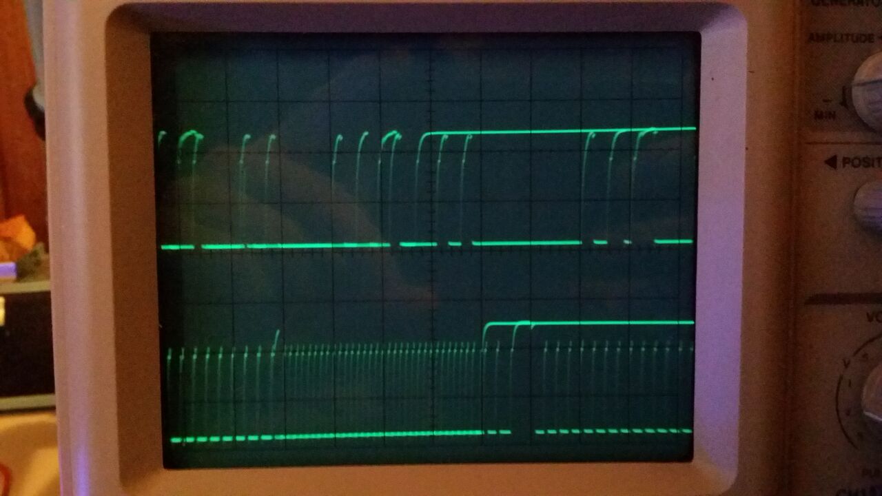

von Robert V. (robert_v)
Hallo Zusammen!
Ich verwende das STM32F3 Discoveryboard und versuche den
LidarLite-Sensor über I2C2 auch an denselben Pins zu initialisieren. Der
Sensor verfügt über interne 4.7k PullUp-Widerstände. Ich nutze CooCox in
der Version 1.7.8 zum Programmieren und Debuggen.
Das obige Programm habe ich praktisch 1zu1 übernommen, bei mir hängt es
sich allerdings an genau derselben Stelle auf, an der es bei Killerawft

Hi, ich habe ebenfalls das Problem, dass ich das Lidar Lite 2 über I2C
im STM32 steuern möchte.
Ich nutze allerdings die CPAL von ST.
Das Initialisieren des I2C1-Devices im STM32 funktioniert.
Ich bekomme nach den Funktionen
i2cdevInit() und CPAL_I2C_IsDeviceReady() die Bestätigung.
Beim eigentlichen Lese- oder Schreibzugriff bekomme ich allerdings
sofort ein NACK und alle weiteren Operationen sind obsolet.
Ich arbeite ebenfalls mit einer externen Spannungsversorgung.
Über Hilfe würde ich mich sehr freuen.

von Che. (Gast)
als allererstes vielen Dank für deine Antwort.
Die CPAL-Bibliothek ist ein abstraktes Interface um die I2C-Geräte zu
initialisieren, drauf zu schreiben und zu lesen.
Leider habe ich kein I2C-Analysegerät (allerdings ein analoges
Oszilloskop [VOLTCRAFT 632FG]), deswegen kann ich nicht bestätigen, dass
mein STM32 tatsächlich ein I2C-Signal aussendet.
Da die Bibliothek so abstrakt ist, kann ich nicht nachvollziehen welche
genauen Signale überhaupt versendet werden, und wie ich einzelne Bits
schicke etc.
Ich arbeite auch nicht mit dem o.g. Discovery Board. Der STM32 ist Teil
der Crazyflie 2.0 [Link: https://www.bitcraze.io/crazyflie-2/], deswegen
muss ich die externe Spannungsquelle nutzen (Vcc liefert mir nur 3.0V).
Evtl baue ich später einen Hochsetzsteller ein...

Den Tipp, die Adresse zu shiften, habe ich direkt ausprobiert. Ich
bekomme immernoch den Errorcallback 0x0400
https://github.com/bitcraze/crazyflie-firmware/blob/master/lib/STM32_CPAL_Driver/inc/cpal_i2c.h#L104
Bitcraze hat ein Interface geschrieben, dass nochmal über der
CPAL-Bibliothek liegt. Diese Zugriffsfunktionen shiften die Adresse
ebenfalls, deswegen bin ich unsicher, ob das Vorherige shiften notwendig
ist. Was meinst du dazu?

Im Anhang meine .c Datei und ein Screenshot von der Konsolenausgabe
(konnte ich leider nicht anders einbinden, da meine Virtuelle Maschine
kein C&P zulässt).
Ein paar 0-Zyklen habe ich aus der Ausgabe gelöscht um auch den Fehler
darzustellen.

lidarTest() liefert I2C connection FAIL. Ich habe die Funktion aus einem
anderen I2C-Device kopiert (von Bitcraze), ganz verstanden habe ich es
nicht, daher hab ichs gerade wieder rausgeworfen.
In dem Code, den ich angehängt hatte, sind die Resets vom FPGA
auskommentiert. Leider ist das Kommentierungszeichen nach links
verrutscht, sorry dafür. Oder meintest du noch eine andere Stelle?
Ich habe jetzt den Reset in der Init-Funktion stehen.
Im Loop lediglich die Prints, den Acquisition (write) und den Read.
Ich bekomme da jedoch von dem Register im Data dann immernoch die 0.
Die uint16 habe ich auf uint8 geändert.

Hi, ich musste etwas rumfrickeln, damit das Signal stabil bleibt.
So siehts jedenfalls aus, unten ist das Clock-Signal und oben das
Data-Signal zu sehen.
Mir scheint es, als wäre die Ausgabe des STM32 in Ordnung, allerdings
bekomme ich vom Lidar keinerlei Rückmeldung.
Viele Grüße
von rv (Gast)
Ich habe gerade keine Kamera da um dir zu zeigen, wie das aussehen
sollte.
Ich kann es nicht genau erkennen, aber verändert sich die Frequenz auf
der Clockleitung?
Hast du noch ein zweites Signal auf der Leitung? -> DC-Signal bei SDA ab
ca. der Hälfte.
Das sieht insgesamt nicht gesund aus.
Zunächst mal die Frage: Sind noch andere Devices an dem Bus
angeschlossen, oder besteht die Kommunikation nur mit dem LidarSensor?
Falls noch andere Devices am Bus liegen, abschalten. Nur die Komm. mit
dem LidarSensor verifizieren.
Allgemein würde ich empfehlen den LidarSensor unabhängig von der
CrazyflySoftware zu testen, da es ja auf Anhieb nicht funktioniert. So
werden einige Fehlerquellen ausgeschlossen.
-> Eigenes Projekt nur für den Lidar aufsetzen.

Man könnte es annehmen, dem Bild zufolge, dass sich die Clock verändert.
Aber kann das nicht auch an der Triggerung liegen?
Die Leitung sollte exklusiv für das Lidar genutzt werden. Ich habe kein
zweites Device dranhängen.
Ich würde als nächsten Schritt meine betreuende Professorin fragen, ob
ich ein STM32 Dev Kit gesponsort bekomme, das Lidar erstmal nur mit dem
STM32 zu testen scheint mir auch der sinnvollste Weg.
Falls du eine Kamera organisieren kannst (evtl vom Smartphone?) würde
ich mich trotzdem noch über ein Foto freuen.
