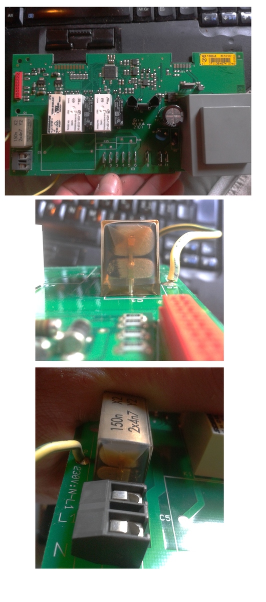

Ich bin neu hier und wollte meiner Mutter gerne denn Geschirrspüler
reparieren und ich hoffe ich habe die richtige Kategorie getroffen.
Danke schon herzlichst im Voraus für die Hilfe oder Tipp's!
Also es geht um einen V-ZUG Adora N Geschirrspüler. (ca. 13 Jahre)
Da führt vom Bedienelement zur Steuerung ein Flachkabel.
Und es war so "gut" gelöst, dass das Wasser daran direkt zur
Steuerungsplatine tröpfeln konnte ^^. Am unteren Eck.
Das einzige was schwarz und verschmürzelt aussieht ist der Netzfilter.
Ist es möglich das es nur am 5 Euro Netzfilter liegt?
Oder eher dass nach 13-14 Jahren der Transformator oder ein Relais auch
noch versagt(hat)?
Ich kann gerne auch noch Bilder schicken. Man sieht einfach beim
Netzfilter verkohlte schwarze Stellen.
Ich hab noch überlegt evt. den Hersteller auf den Fehler hinzuweisen und
eine neue Steuerung zu verlangen.
Da der Fehler ziemlich sicher von der oben genannten Fehlkonstruktion
kommt.
Zieht sowas? :D
Danke euch und ich hoffe ich habe mich verständlich verfasst.  ;)
Bin was Elektronik im Detail betrifft leider ein Hobbyist (bzw.
grobmotorischer Löter)
MFG Paul
#4164191
Das wird den Hersteller nach 13 Jahren irrsinnig interessieren... ;-)
Vermutlich wird er sich überlegen, wie er die Platine so umgestalten
kann, dass sie auf keinen Fall mehr 13 Jahre, sondern nur ein wenig
länger als die Gewährleistungsfrist hält...
Mach mal bitte.
Könnte auch Überspannung gewesen sein.
Gast #4164389
Guten Abend Joe und danke Dir für die rasche Antwort. Ich hoffe duzen
ist O.K. ich bin Paul ;)
Die schwarzen Stellen haben auch silberne Flecken drin.
Das Wasser ist wie auf dem Bild vom Roten Stecker (Flachkabel) am
warscheinlichsten gerade runtergegangen.
Getrocknet und gereinigt hab ich die Stecker und nochmals probiert.
Dannach lief das Pgrogramm 5 mal ohne Probleme an.
Hab's aber gleich wieder gestoptt um zu Testen ob es wirklich immer
startet AM Anfang.
Ca. nach 15 Minuten kam ein ein Ein/Aus Wackel der Pumpe
(Programmaanfang) :D Bis dann wieder gar nichts vom Programm abgespielt
wurde.
Abpumpen geht aber wenn man Wasser reinkippt.
LG Paul Hoffe die Bilder sind in Ordnung
Gast #4164466
Die Flecken im Netzfilter oder sieht der innen immer so verkokelt aus?
Ich hab in jedenfalls mal rausgenommen und es hat wieder funktioniert.
Zufall?
Oder kann der eine Störung im Rest verursachen.
LG
#4164477
Ich kann auf der Platine auch nichts Verdächtiges erkennen.
Wenn das Gerät insgesamt ja funktioniert, aber nur bestimmte
Programmteile nicht, ist es unwahrscheinlich, dass es an der
Stromversorgung liegt.
Wenn du sagst, am Flachbandkabel war Feuchtigkeit, versuche mal den
Flachbandstecker 10, 20x ein- und auszustecken.
Evtl. ist an diesen Kontakten etwas korrodiert.
Kann natürlich auch eines der Relais sein.
Oder irgend ein Sensor in der Maschine. Am Besten mal alle
Steckverbinder, die sich lösen lassen, ein paar mal auseinander ziehen
und wieder zusammenstecken (stromlos natürlich).
Kontaktprobleme sind eine häufige Ursache für Fehlfunktionen bei so
alten Geräten.
Gast #4164569
Hab nun einen vom PC Netzteil verbaut (900 Watt)
Wenn das so noch ein paar Jahre geht ist ja O.K. :)
Löuft jedenfalls wieder wie neu.
Mit der FI Sicherung kann ja nicht viel abrauchen oder?
GLG
